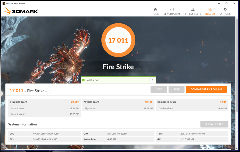

  5. Das normale Grizzly Kryonaut und Grizzly Minus Pads 8. Dabei ist mir noch aufgefallen, dass bei mir bei der gtx1080 die Pads welche bei dem Bild von der gtx1070 mit "0,1 just leave like it is" beschriftet sind genau so weiss und dünn aussehen und auch nicht 0,5mm dick sind, daher hab ich die auch draufgelassen und nicht ersetzt. Und dass 1,5mm dicke war auch nicht zu sehen. Die gleiche Höhe wie der Rest. Also hab ich eigentlich das Bild von der gtx1070 verwendet. @Chatterm17 Ich hab auch noch ein Screenshot entdeckt von OCCT mit der Stock Paste, da hatte ich auch schon mal versucht auf 3,9 GHz zu übertakten: beide sind mit -0,1V Core, das linke nach dem Repaste und das rechte vor dem Repaste. Hat ca 10°C gebracht und die 4 Werte näher zusammen gebracht.
