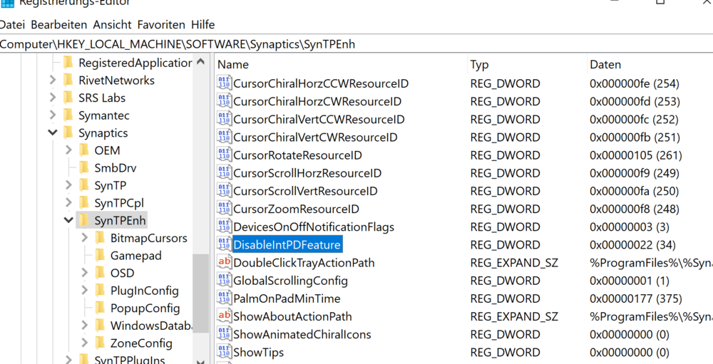

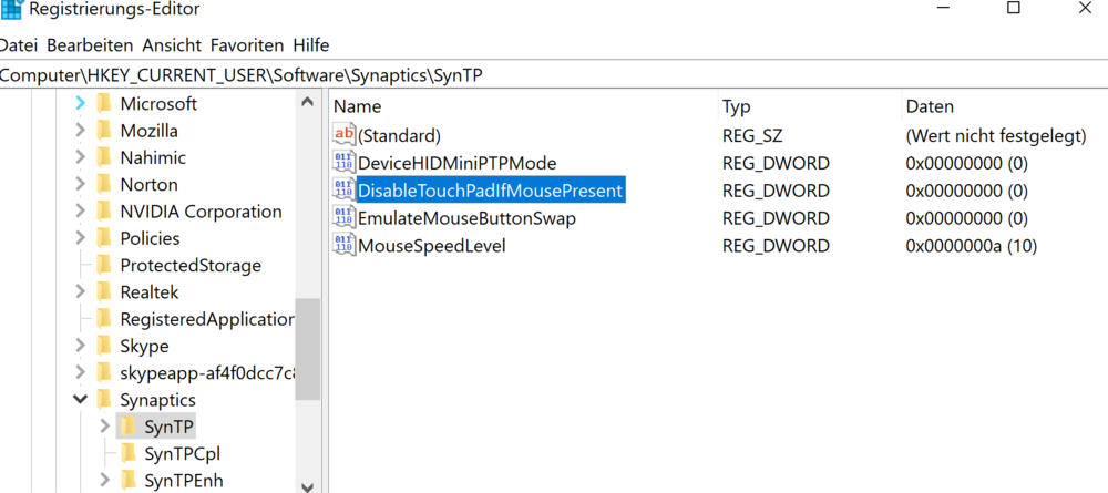

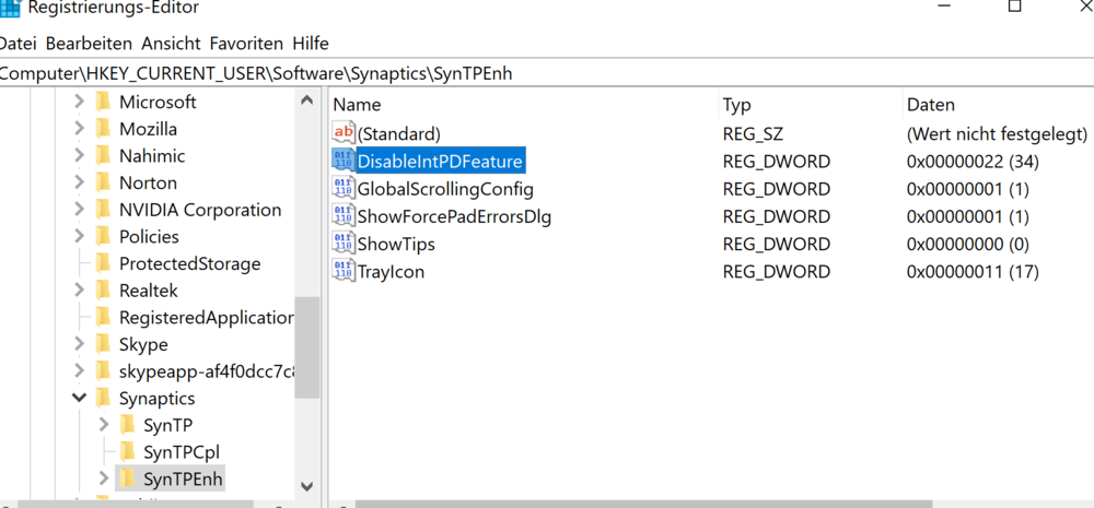

  1. @umagaur Bewundernswerte finger(?)fertige Katze, lol. Aber ehrlich, wenn Du die Maus benutzt, könntest Du doch bevor Du diese anschließt (also bevor Die die Katze womöglich in die Quere kommt und nicht erst dann), manuell einfach Fn+F11 nutzen oder nicht? Mal abgesehen davon, hab ich tatsächlich Hinweise gefunden wie bei Windows7 eine solche automatische Abschaltung automatisch möglich wurde, obwohl die Option von der Software nicht angeboten wurde. Allerdings führte der Weg über einen Eintrag in die Registry! Ob das bei Windows10 überhaupt auch so funktioniert, kann ich gar nicht beurteilen. Es bleibt Dir überlassen, ob Du es auf eigene Gefahr ausprobieren möchtest. Mir reicht Fn+F11 völlig aus. Nachstehend 2 Screenshots/Ausschnitte nur zum Vergleich wie die Registry bei meinem 17R4 ausschaut, der ja auch keine automatische Abschaltung hat. Und hier schließlich die Links, in denen erklärt wird, wie es seinerzeit gelöst wurde: 1) https://www.sevenforums.com/hardware-devices/149723-synaptics-touchpad-auto-disable-usb-mouse.html 2) http://forum.notebookreview.com/threads/np8662-auto-deactivate-touchpad.449196/page-2 PS: Noch eine Bitte an unsere Admin's , dieses spezielle Thema doch noch aus diesem Thread auszulagern, da komplett OT. @Rene

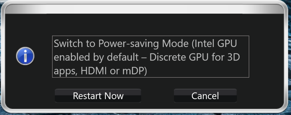

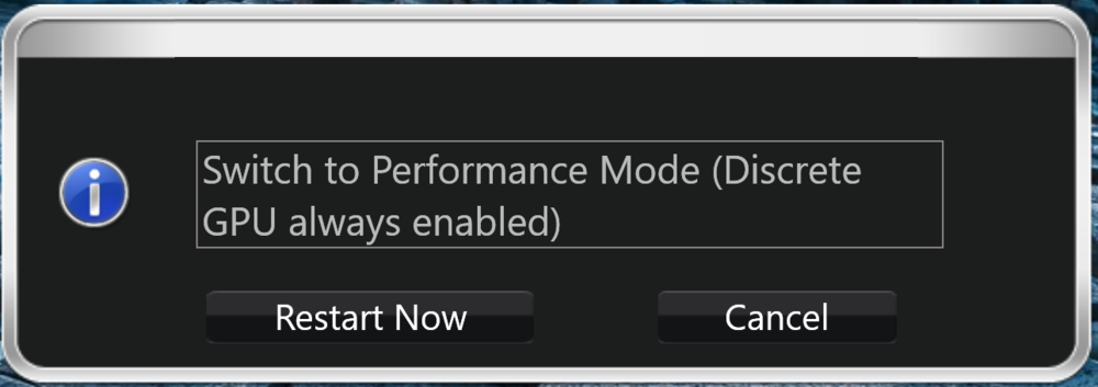

  4. Ja, zusammenfassend kann man sagen, dass bei den Modellen 17R5/15R4 in der non-GSync-Variante keine automatische Umschaltung zwischen den eingebauten Grafikkarten via Optimus funktioniert, auch kein manueller Switch mit der Funktionstaste Fn+F7, und zwar weder zwischen den Karten direkt noch zwischen Energieplänen. Dies soll bei der vorherigen Generation möglich gewesen sein. Mein 17R4 hat auch Optimus. Zusätzlich ist die Tastenkombination Fn+F7 belegt für einen manuellen Switch zwischen Energieplänen; diese brauch ich allerdings eigentlich nie. Nachtrag: Für die, die es interessiert hier noch die beiden passenden Screenshots bei Nutzung Fn+F7:
