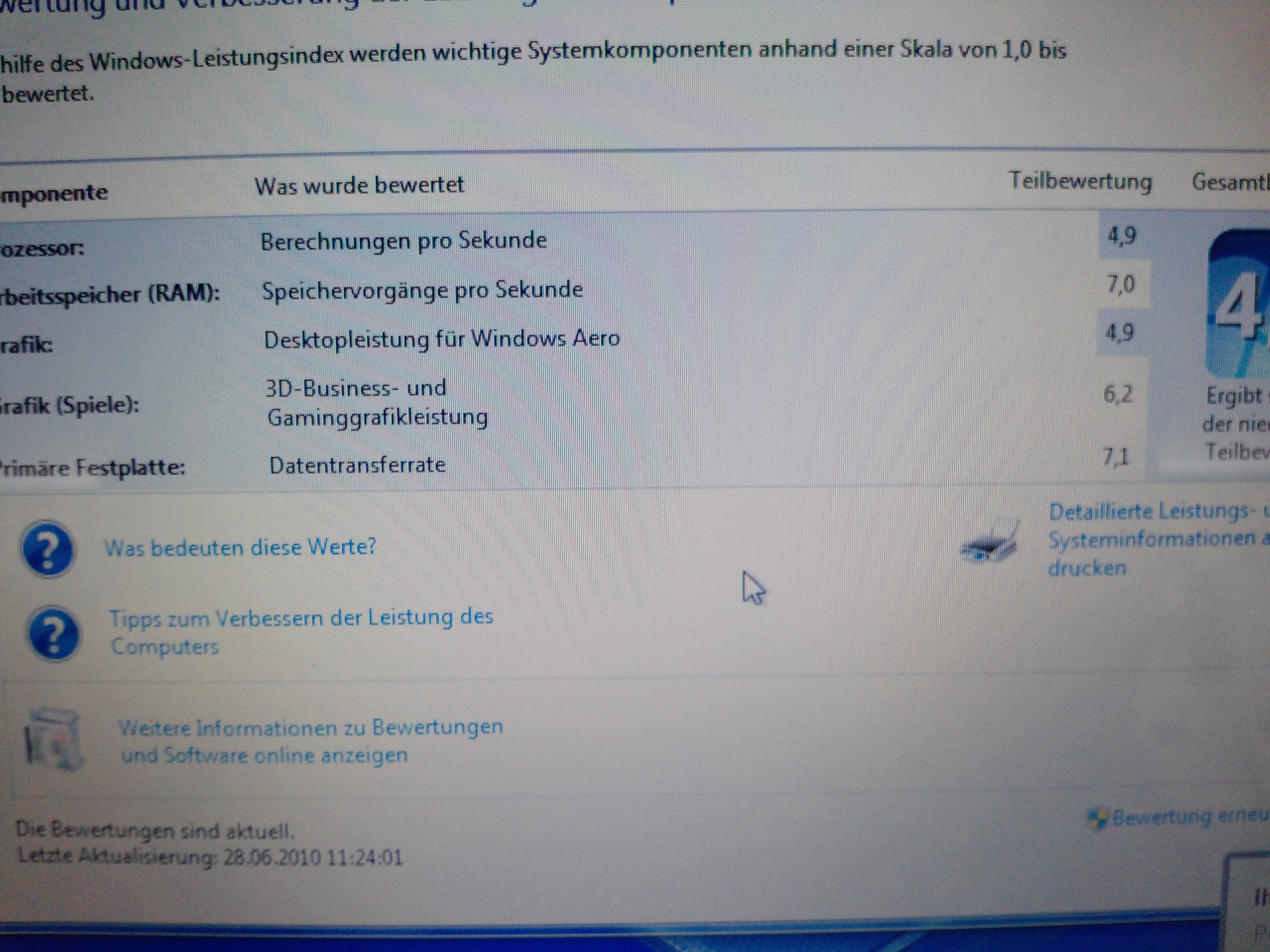

Hallo, die Festplatte WD7500BPKT kommt in dem M17XR3 auf 5.9 Punkte, in dem 5 Jahre alten Samsung-Notebook kam aber die ältere WD3200BJKT auf sagenhafte 7.1 Punkte, das war der höchste Einzelindex des alten Laptops! Das erscheint mir unlogisch, wie kann das sein? Wie ist das zu erklären, das eine langsamere ältere Festplatte im alten System mehr Leistungspunkte bekommt, als eine schnellere Festplatte im modernen Notebook? Hängt etwa die Bewertung der Einzelkomponenten voneinander ab? Ich meine wird die Leistung bzw. der Leistungsindex anderer Komponenten bei der Bewertung des LI für die Festplatte mit berücksichtigt, ist es relativ zueinander? Könnte es etwas damit zu tun haben, dass der alte Rechner ein Windows 7 32Bit drauf hatte und der neue ein Windows 7 64Bit Rechner ist. Grüße Ghostwriter

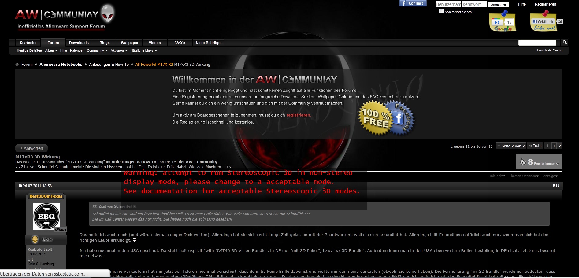

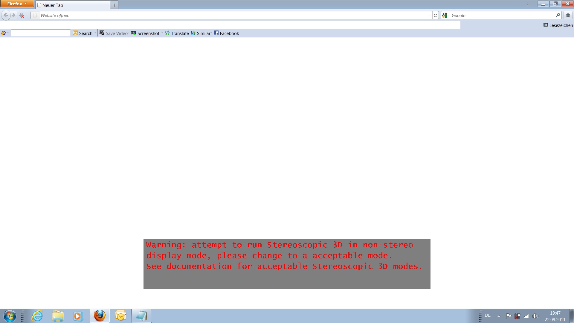

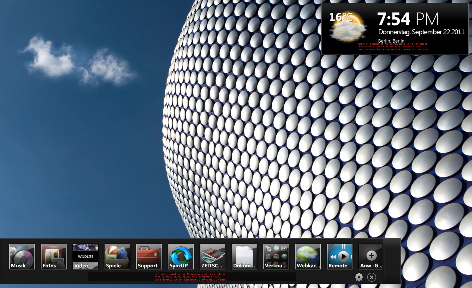

Hallo, mein M17XR3 brachte eben nach Neustart eine komische Meldung, welche sich, mal groß, mal klein, in roter Schrift in jeder Bildschirmansicht wiederfindet: "Warning: attempt to run Stereoscopic 3D in non-stereo display mode, please change to acceptable mode. See documentation for acceptable Stereoscopic 3D modes." Screenshots: Ich finde diese Meldung extrem doof und unpassend, dabei habe ich nur mal wieder das Notebook neugestartet.. und mit 3D heute noch nichts gemacht. Ich weiß echt nicht was das soll. Weiß jemand vielleicht Abhilfe? Danke und Gruß Ghostwriter -
