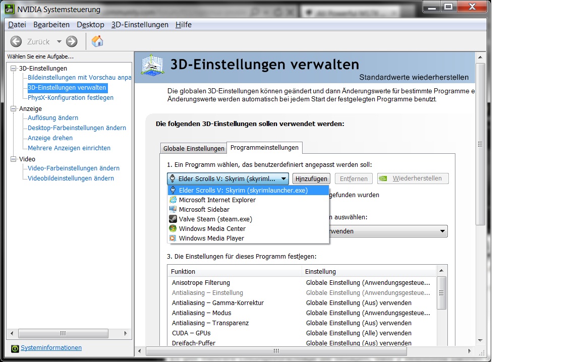

  4. Hallo allerseits. Habe heute mein M17xR3 bekommen und leider schon die erste Enttäuschung erlebt: Nach dem installieren von Steam und Skyrim habe ich selbiges gestartet und musste feststellen, dass die 560m scheinbar nicht angesprochen wurde. Das Spiel ist so gut wie unspielbar. Ich habe dann hier einige Beiträge durchgelesen, scheinbar macht die Optimus-Technologie arge Probleme. Ich habe mir dann von der Nvidia-Seite den aktuellen Treiber (285.62) gezogen und installiert, leider hat das auch keine Abhilfe gebracht. Hat jemand einen Lösungsvorschlag? Sollte das hier schonmal in irgendeiner Form gefragt worden sein bitte ich um Entschuldigung, bin ein wenig erschlagen von den vielen Themen hier im Forum. Grüße, Ive Nachtrag: Es gibt mehrere Lösungsvorschläge die besagen, dass 2 bestimmte Dateien in der NVIDIA-Systemsteuerung unter Programmeinstellungen hinzugefügt werden sollen (SkyrimLauncher.exe und TESV.exe). Die SkyrimLauncher.exe konnte ich hinzufügen, wenn ich die TESV.exe hinzufügen möchte passiert gar nichts, ich sehe sie auch nicht in der Liste (siehe Screen). Langsam bin ich mit meinem Latein am Ende.
