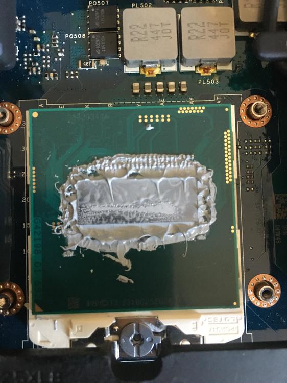

Grad mal die Load Bios Defaults geladen. Overclocking war dann an. Spiel ausprobiert gleiches wieder. Prime 95 gestartet und jetzt abgeschmiert und fährt hoch und schaltet sich gleich wieder ab. zum Glück hab ich noch die vorherige cpu. Vielleicht sollte ich die heute wieder einbauen da dieser zumindest jetzt nur Probleme macht. ja das mit der WLP da hab ich ein wenig viel genommen. Wurde leider gestört und hab dann versehentlich raufgedrückt(Wenn Baby und Frau schreit muss man die Nerven behalten) ? So wie es aussieht hat meine Frau dass Problem für mich gelöst!!? Hab ihr so von den Problemen erzählt und sie schlug vor....teste doch dass Spiel einfach ohne Netzteil und siehe da es läuft im Akku Modus ohne Probleme schon seit 20 min. Alles bei den Einstellungen gelassen. Overclock war aus. gtx 880m wurde angesteuert. Dann bestell ch mal ein neues Netzteil Shadow Tactics Akku Mode.CSV -

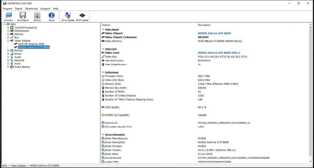

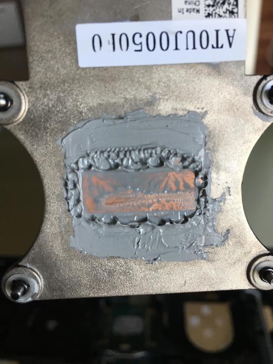

So, habe einen Repaste durchgeführt, und mal in der Log-Datei mitgespeichert. Leider funktioniert bei mir der Log viewer für hwinfo nicht. Im Anhang sind die Dateien. Hab dann Shadow Tactics gespielt und wieder nach so 1-2 min der Freeze... Spiel läuft aber im Hintergrund weiter sowie Sound auch. Idle-Betrieb.CSV Spiel Shadow Tactics.CSV -

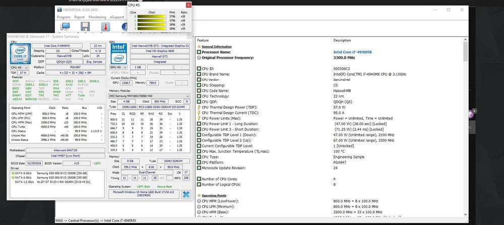

Also erst mal danke für eure Antworten. Das mit den wärmeleitpads kann ich ausschließen denn die hab ich vor ca. 1,5 Monaten gewechselt. Das Innenleben sieht noch komplett sauber aus, ich glaube ich hab beim letzten Repaste zu wenig Paste für die cpu genommen (siehe Bild). Werde in den nächsten 30 min beginnen und eine vorher nachher Datei mit hw Info hochladen. Hab gestern schon eine vorsichtshalber geloggt. Achja noch eine Frage an euch. Ich kann in den energieeinstellungen die TDP der cpu von 47 Watt(2,8 ghz) auf 57 Watt (3,3 ghz) auf 67 Watt (3,8 ghz) stellen. Kann mir einer von euch sagen was das effektivste wäre? -
Hallo Forum, ich bekomme seit einigen Wochen bei mehreren Games Freezes und dass nur nach kurzer Belastung. Dass Lustige dabei ist das nicht bei allen Games so ist. Meine Grafikkarte ist eine GTX 880M sowie eine CPU i7-4940mx (Übertaktung ist ausgeschaltet) Folgende Spiele laufen ohne Probleme: - World of Warcraft (Hoch) - Tom Clancys Ghost Recon Wildlands (Hoch) - CS-GO (Hoch) und mit den Restlichen Games hab ich immer anfangs Freezes....also Spiel hängt sich auf usw. nach max 2 min. und Sound läuft im Hintergrund weiter. Beispiel Shogun Tactical, Temperaturen bleiben bei 70 Grad stabil trotzdem nach keinen 2 min. Freeze. Lösungen die ich bisher durchgeführt habe: -Grafiktreiber deinstalliert und installiert (auch ältere Versionen benutzt) - heaven Benchmarks (verlief alles normal) - memtest für 10 min laufen lassen - Innenleben gereinigt (Repaste etc.) - erhöhte Position des Notebooks für bessere Luftzufuhr (generell) - Scanndisk laufen lassen - epsa Test laufen lassen - Lüfterkontrolle dgf. Stecker kontrolliert - Antimalware laufen lassen - Unnötige Programme deinstalliert Laut Windows-Ereignissanzeige soll es ein Hardwarefehler geben (siehe Anhang) Leider bin ich schön langsam mit meinen Latein am Ende und ich hoffe ihr könnt mir helfen das Problem zu lösen.

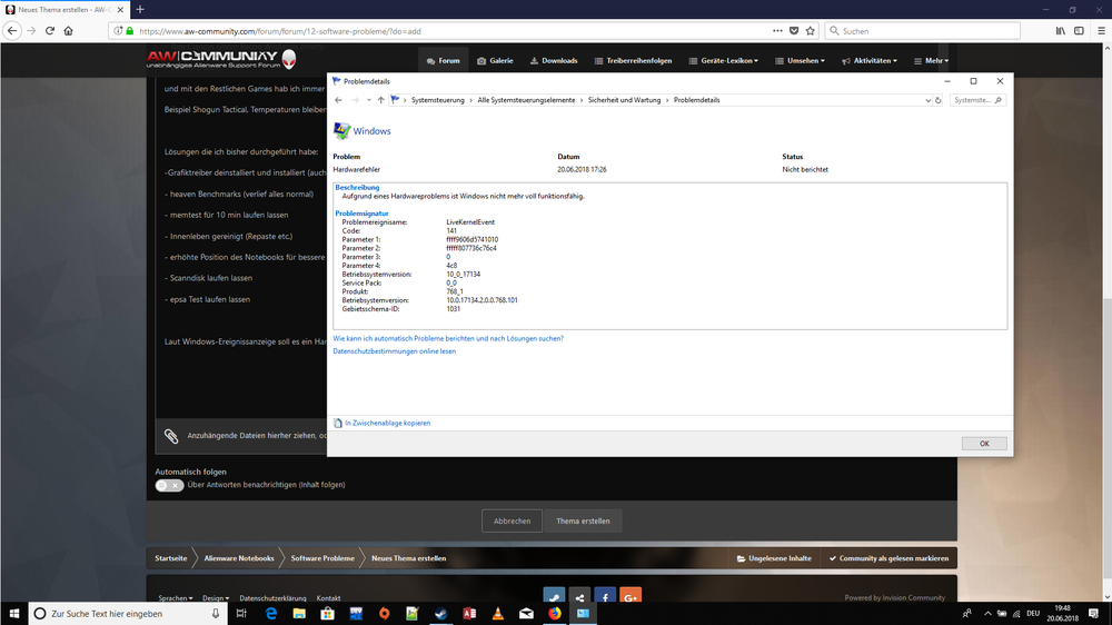

Außer dem Power Limit der Grafikkarte ist mir an deinen Werten auch nichts aufgefallen. Was steht denn in der Windows Ereignisanzeige bei „Anwendung“? Denn dort werden meistens die Fehler aufgelistet welche Datei oder welches Programm das Herunterfahren deines Alien verursacht. Ansonsten wenn alles nichts hilft dann den Vor Ort Service kommen lassen anstatt das Notebook einzuschicken. -

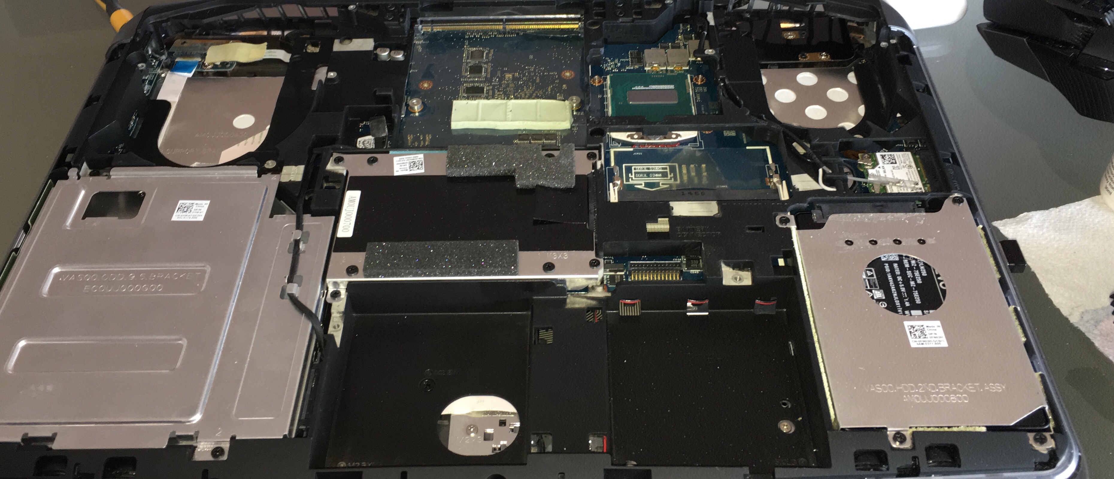

Wo du eventuell nachschauen könntest ist in der Windows Ereignisanzeige dort auf Anwendungen klicken da listet es bestimmt einige Fehler auch. Dieses sporadische Abschalten hatte ich gestern bei mir auch. Bei mir brach er schon den Stresstest beim Support Assistent ab und ruckelte vor sich hin. Hab aber auch nach dem Auseinanderbauen meinens Alien gesehen dass die WLP geklumpt war. Diese war die Grizzly Kyronautic von der ich jetzt überspringe auf die coolermaster. -

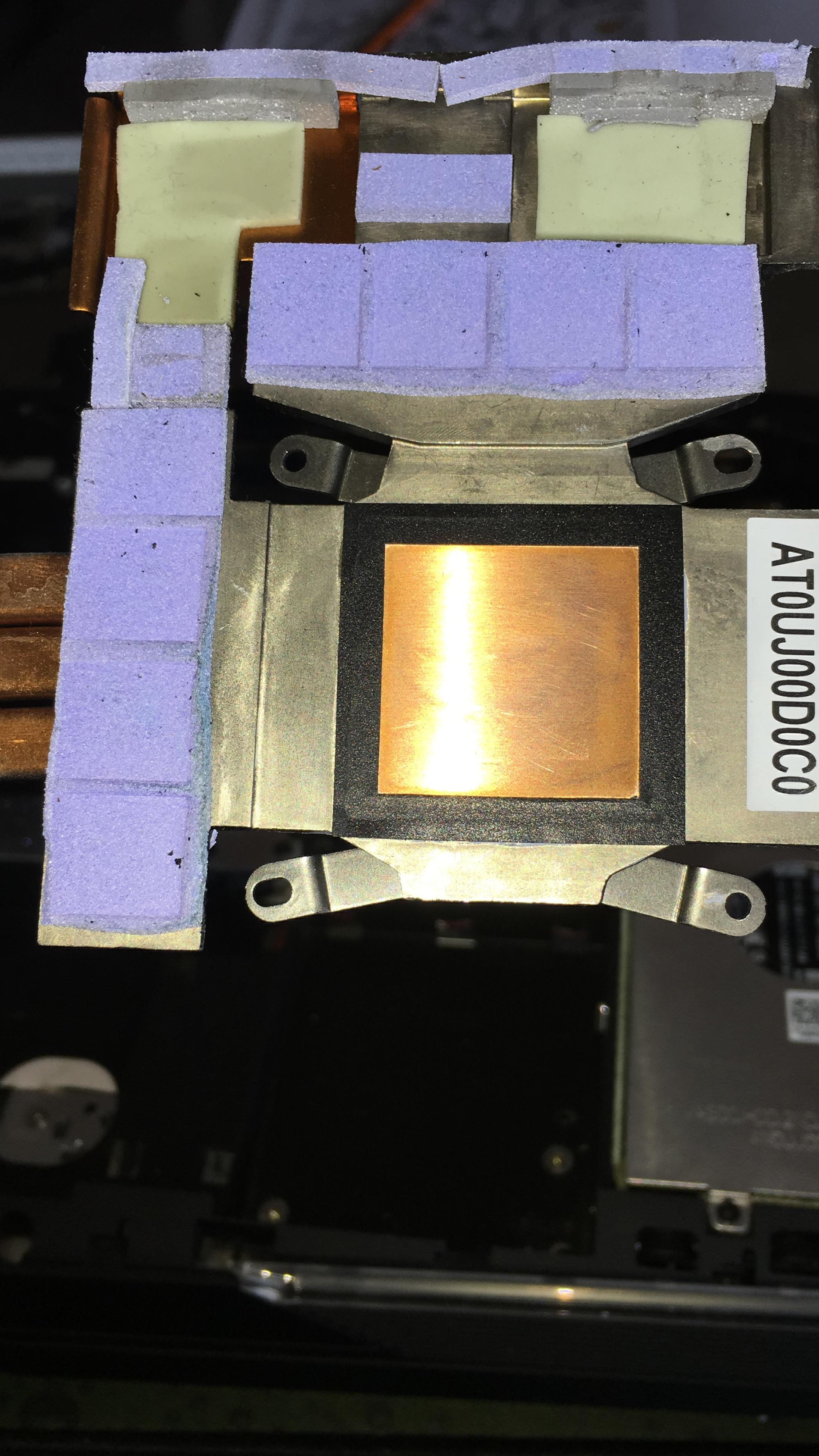

Alienware 17 R1 Alienware 17 R1 Wärmeleitpads
Tactical antwortete auf Tactical's Thema in Allgemeines & Troubleshooting
Jap genau die meinte ich. Hoffe das die Probleme dann Geschichte sind. Denn die blauen Pads sind schon sehr porös und Alt glatt 4 Jahre -

Tactical erstellte Thema in Allgemeines & Troubleshooting
Hallo, ich bin im Moment am Komplettreinigen und repasten meines Alien. da ich extreme ruckler hatte und das Gerät sich immer abschaltet vermutete ich Lüfter und cpu. Hab dann mal die gpu gtx 880m auseinander genommen. Die blauen Pads sind ja ersetzbar. Weiß jemand woher ich diese weiß- gelbe Knetmasse bekomme? -

Ich lese das Thema aufmerksam mit und bin gespannt ob was rauskommt da ich selbst am reinigen im Moment bin. Falls du eine CPU noch brauchst ich hab eine i7 auf Vorrat.
