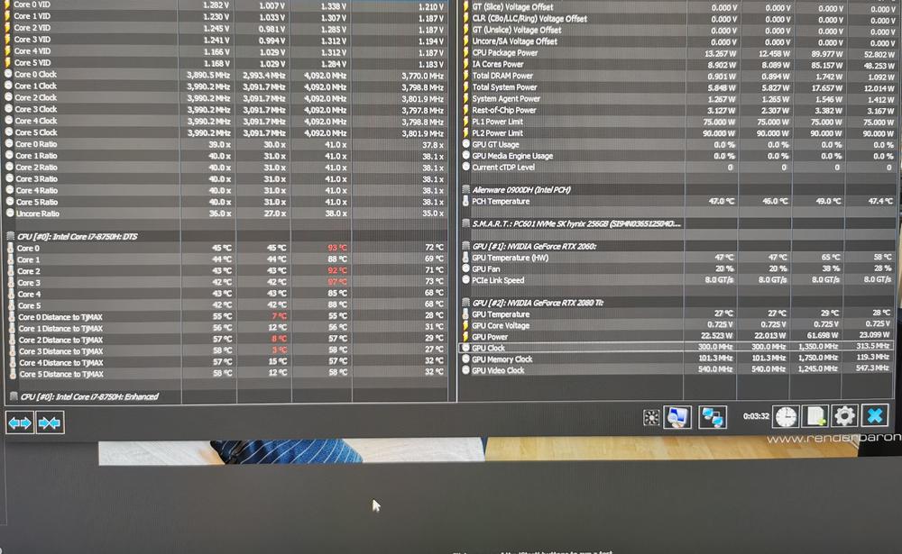

Ja ich befasse mich nicht mit HW info, hab des jetzt installiert damit wir identische Programme haben, mir ging es erstmal nur um die Temperaturen, ich hab den durchlaufen lassen in der Zwischenzeit eine geraucht und dann ein foto gemacht, aber du hast recht, jetzt weiß ich ja worauf ich achten muss, werde den test wiederholen, dann auch einen benchmark machen mit und ohne AGA. Weiß aber nicht ob des heute noch was wird, meine Freundin dreht schon am Rad weil ich nur noch vor dem Teil sitze xD. -

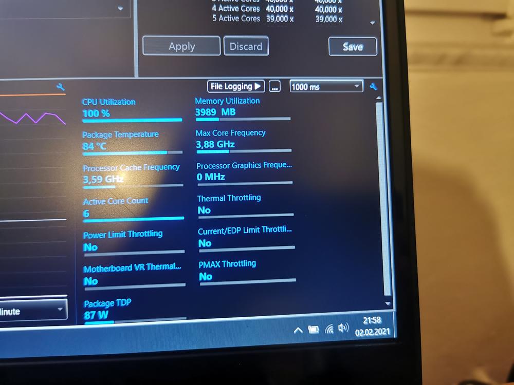

7056 Punkte ich habe heute leider keine Zeit mehr, teste das ganze dann nochmal ohne den AGA. Aber viel fehlt da nicht mehr, wenn ich noch was an den Lüftern oder Kühler reißen kann, sollte es ok sein. -

sicherlich wird er bei längerer Auslastung heißer aber da ich nie 100% Auslastung nutze, bin ich damit sehr zufrieden Ich habe das BIOS 2.6.0, da gibt es keinen Modus zum undervolten -

Kurzes update, Alienware M15, flüssigmetallpaste auf CPU und die Temperaturen bleiben bei max 86grad zusätzlich die m2 Schrauben gegen Schrauben mit durchgängigen gewinde ersetzen, weil die federn nicht genug Anpressdruck erzeugen. Dann nach Gefühl anziehen, kein undervolting oder ähnliches meher erforderlich, habe Tag und Nacht verbracht dem Problem auf die Spur zu kommen. -

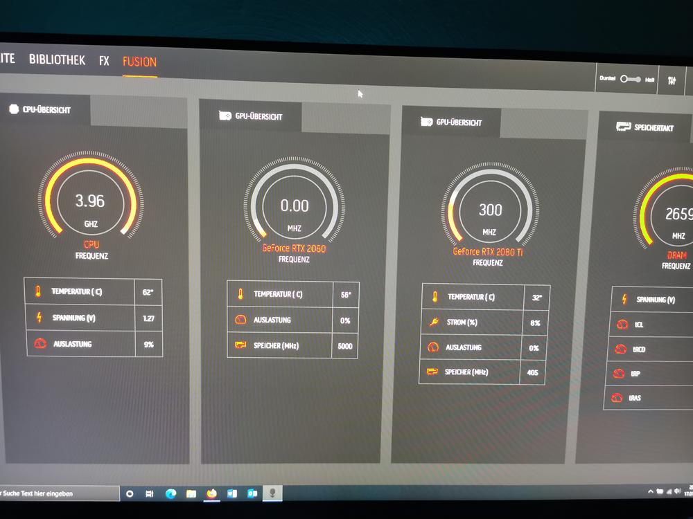

Kurzes update, so wie ich in anderen Foren z.b. DELL erfahren habe unterstützt das Aktuelle AWCC kein Light Controller des AGA am M15, das bedeutet auf nächstes warten. Das Problem an der ganzen Sache ist, das wenn man den AGA anschließt bekommt man microruckler, weil die interme GRAKA nicht zu 100% Abgeschaltet wird, die Taktet dann immer mal wider zwischen 0 und 300mHz, wenn mann die interne deaktiviert läuft alles einwandfrei und wegen der überhitzung beim M15 hilft nur Flüssigmetallpaste, nur nicht auf der GPU, warum auch immer, ich vermute das dort irgendein stromsignal durch die Flüssigmetalpaste übertragen wird, sobald ich diese aufsetzte, startet der lappi an und aus und an usw.... Flüssigmetallpaste weg und alles läuft, kein undervolting mehr notwendig, ich bin bei 100% auslastung maximal bei 86°, die schrauben vom kühler sind übrigens zu kurz und können nicht genug anpressdruck über die federn geben, diese austauschen gegen normale 2mm durchgänginges gewinde und dann nach gefühl anziehen, meine rtx 2080TI im AGA hab ich auch mit Flüssigmetallpaste ausgestattet, ich komme dort gerade mal auf 68% bei 123% Leistung der GRAKA xD -
