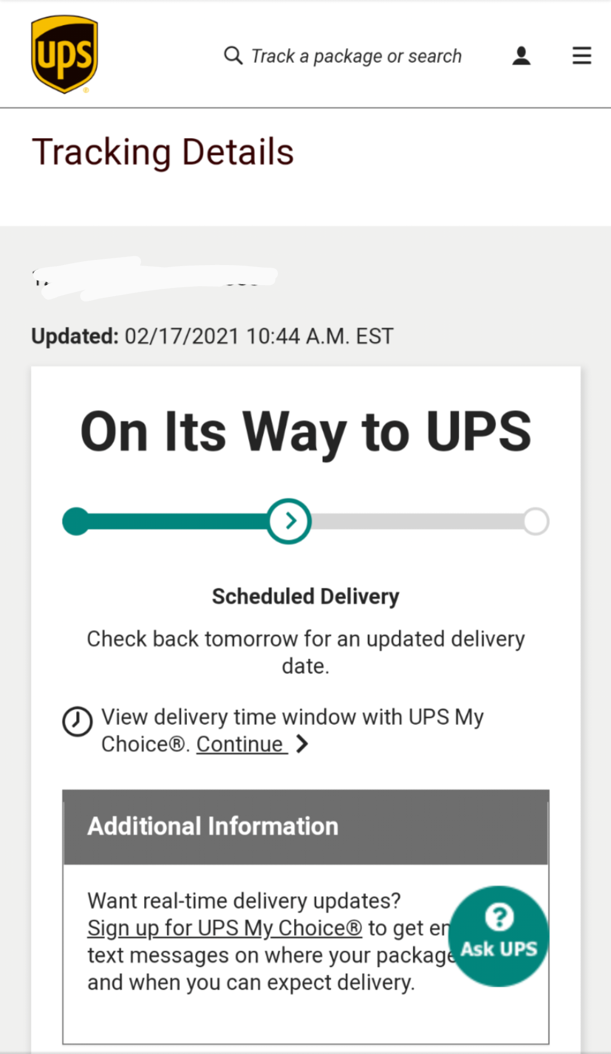

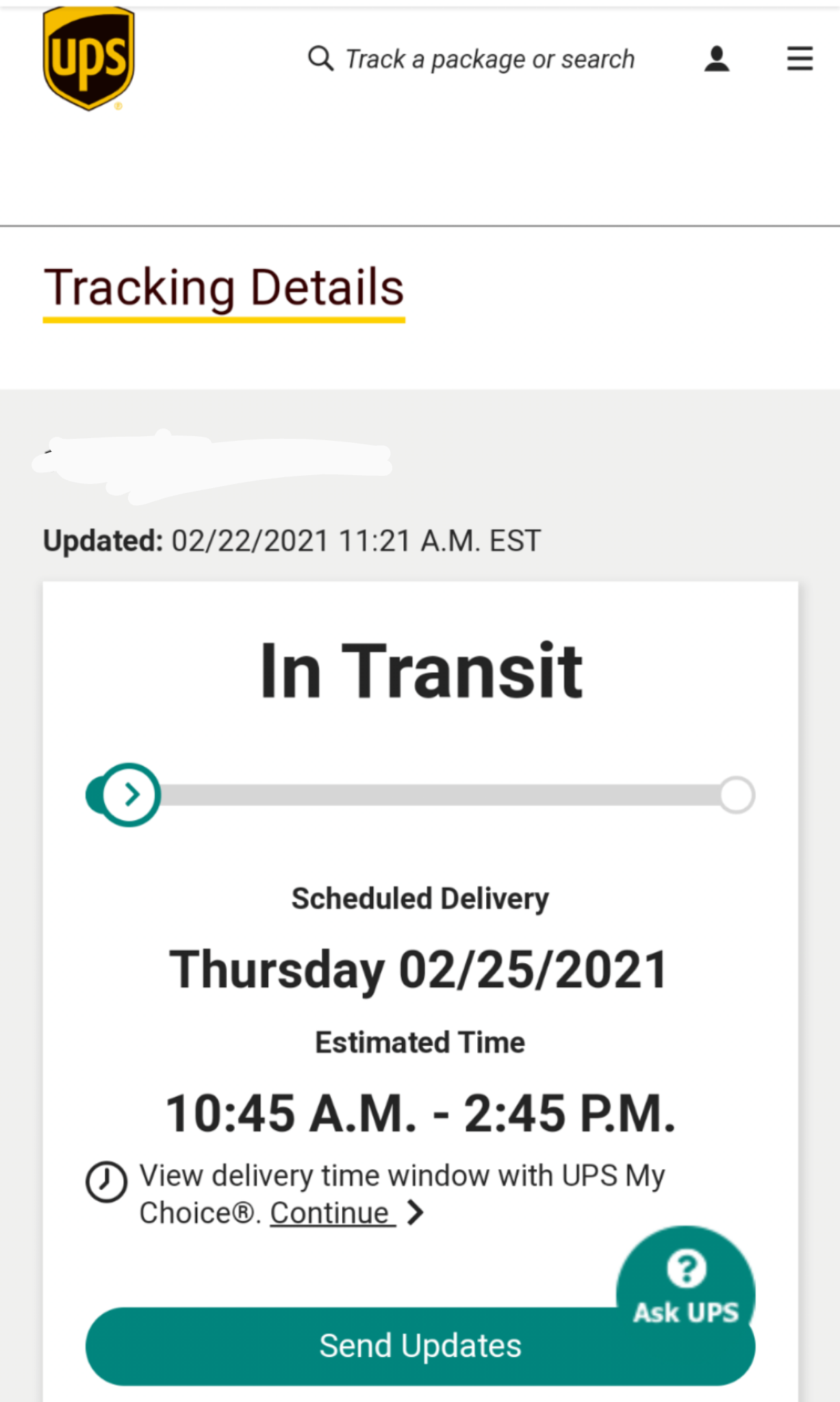

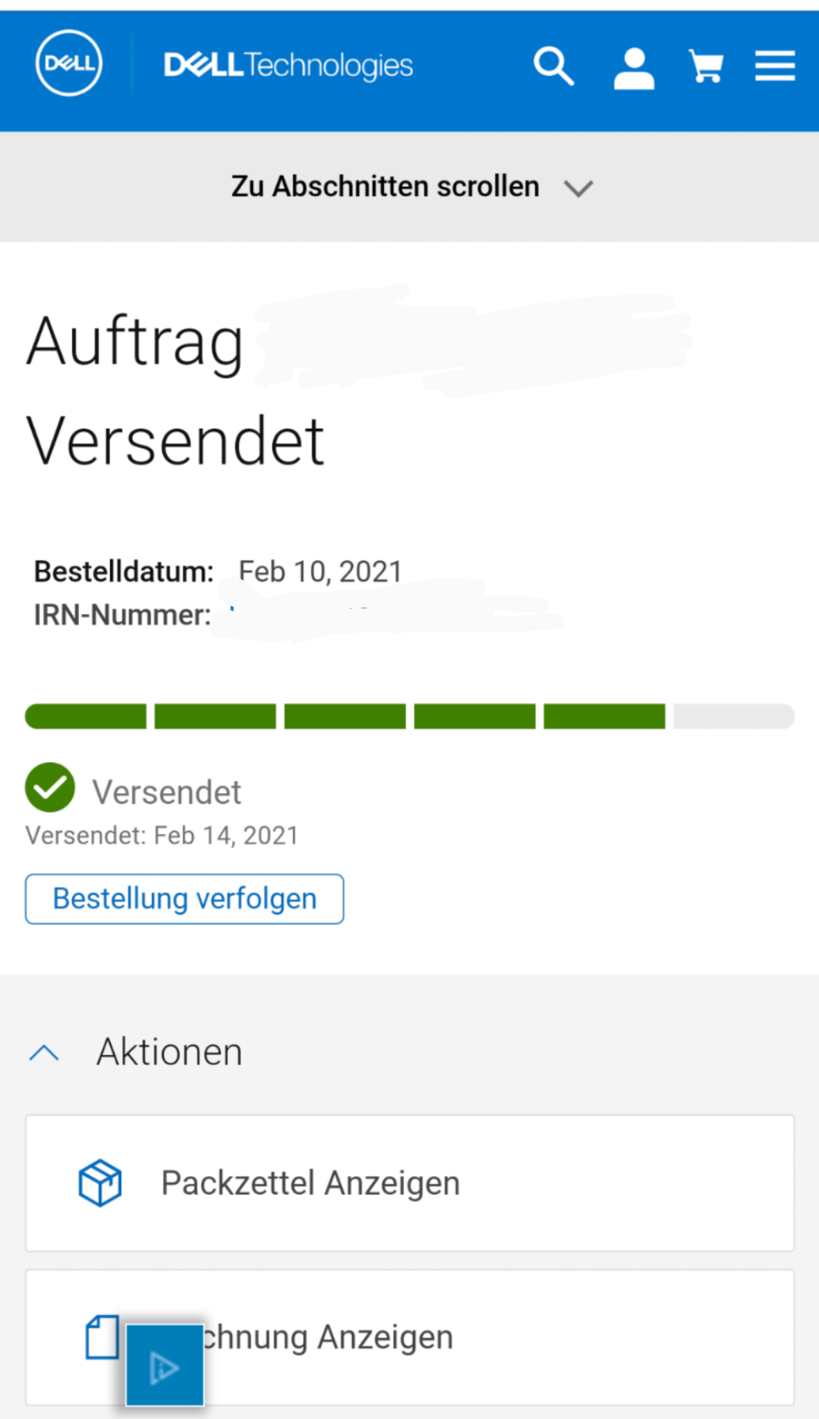

Es geht voran! Wie vermutet, haben sich die Aliens vom @pitha1337, @JetLaw und mir auf dem gleichen Flug eingefunden gehabt. Allerdings scheint meins noch ne Ehrenrunde durch Deutschland zu drehen, denn es wird erst Donnerstag prognostiziert 🤔
Hey @Nuestra Cool, dann sitze ich ja nicht mehr alleine im Wartezimmer Ja, mein Alien hat sich zusammen mit den größeren Brüdern (die zeitgleich bestellten 17er) am Sonntag bereits auf die Reise begeben. Kommende Woche werden wohl eine ganze Reihe neuer Aliens die Community bereichern.

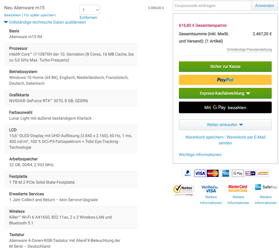

Die eierlegende Wollmilchsau gibt es leider nicht zur Auswahl. So bleibt nur die eigene Entscheidung nach dem Aspekt mit dem für sich höheren Stellenwert. Ich habe seinerzeit bereits im AW 15R1 das 4K Display verbauen lassen und zu keinem Zeitpunkt bereut. Das es sogar ein Touchdisplay gewesen ist, ist für mich ebenso zweitrangig gewesen wie die Tatsache, dass das Oled beim m15 R4 jetzt mit Tobii Eye-Tracking daherkommt. Mit manchen Dingen muss man sich halt arrangieren. Was mich jedoch eher wurmt ist die Tatsache, dass man in Deutschland der Möglichkeit der Farbauswahl beraubt wird, wenn man gewisse Konfigurationen haben möchte. Ich bin auf das weiße Chassis schon echt gespannt und es sieht bestimmt edel aus. Aber die Schmutzanfälligkeit und Farbstabilität über längere Zeiträume hinweg machen mir da schon eher Sorgen. Ich denke, wenn ich mit dem Gerät nicht überwiegend zufrieden bin, ernsthaft von meinem Rückgaberecht Gebrauch zu machen. Unabhängig des Gegenstands, dass ein guter Rabatt gewährt wurde, ist es immer noch eine Menge Kohle, die hier den Besitzer wechselt. Btw. ist es das erste mal überhaupt, dass ich derartige Gedankenspiele unmittelbar nach Bestellauslösung eines Aliens erwäge 🤨 ... ich hoffe das ist kein schlechtes Omen.
Hey Community, dank eures Hinweises auf die aktuelle 20% Rabattierung, habe ich mich kurzum durchgerungen, es auch einfach mal zu probieren. An einem Ersatz für mein AW 15R1 habe ich schon länger immer mal wieder die Pros und Kontras abgewogen und wenn es mit der Bestellung klappt, ergibt sich eine ähnlich "günstige" Konstellation wie seinerzeit beim AW 15R1 ... auch hier wurden (fälschlicherweise?) hohe Rabatte gewährt. Für diese Konfig habe ich mich entschieden: Nachtrag: Die Bestellbestätigung wurde mir jetzt auch schon geschickt. Scheint keine Probleme zu geben.

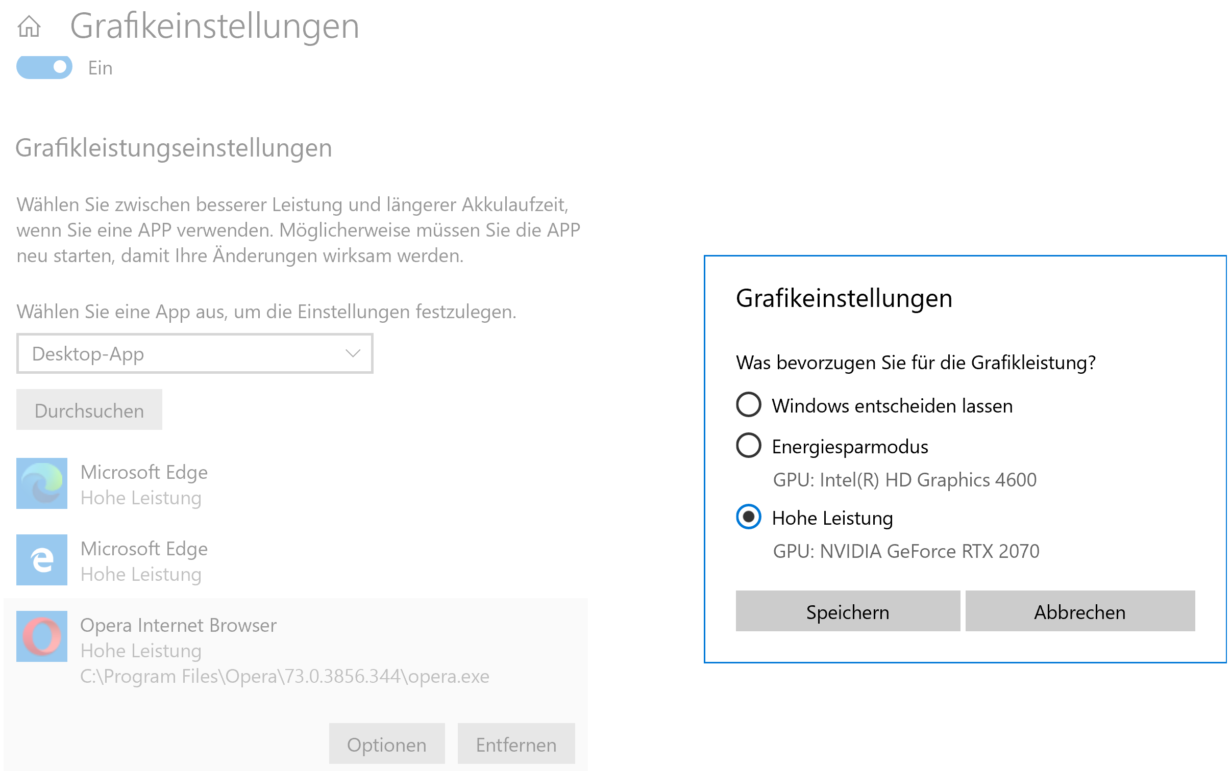

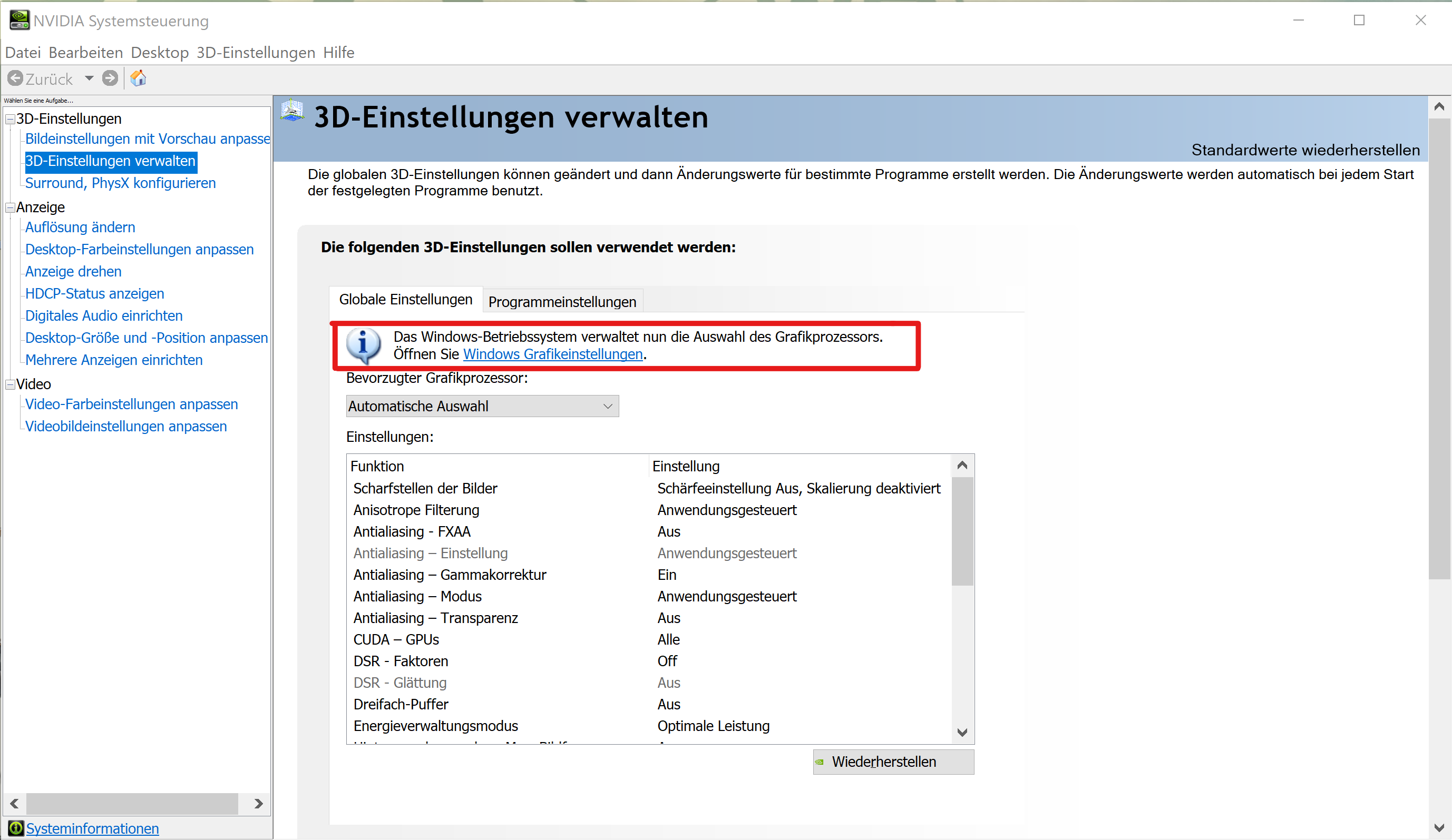

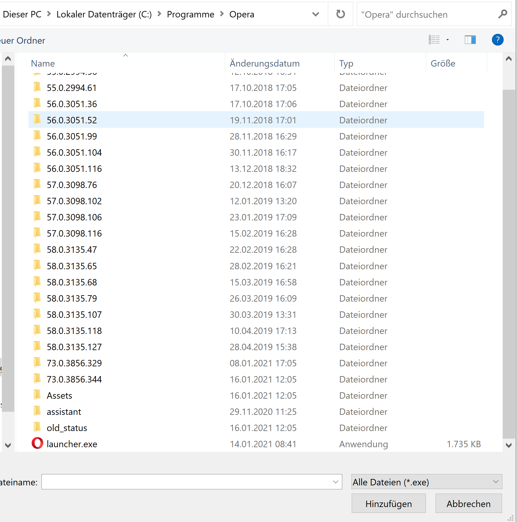

Angus erstellte Thema in Windows Help-Center
Hey Community, keine Ahnung ob euch folgende Tatsache bekannt ist oder ob es euch wie mir geht. An mir ist vollkommen vorbei gegangen, dass man in der nVidia Systemsteuerung gar nicht mehr festlegen kann welche GPU eine Anwendung ausführen soll. Stattdessen übernimmt Windows nun diese Entscheidung ... und das nach kurzer Recherche angeblich schon seit dem Windows 10 April 2018 Update alias Version 1803 *facepalm* Wie dem auch sei, ich habe es jetzt erst mitbekommen, weil ich Leistungsprobleme im Browser registriert habe. Ist ja auch kein wunder, wenn aufwändige Webanwendungen nur von der "energiesparenden" integrierten GPU gerendert werden. In den Windows-Einstellungen sieht die Zuweisung der GPUs wie folgt aus: Sehen wir mal von der etwas umständlichen Auswahl einer Desktop-App ab, könnte man damit gerade so noch leben, wenn es in diesem Zusammenhang nicht noch ein anderes, total nerviges Problem geben würde. Windows verlangt hier den exakten Speicherpfad einer .exe, um die Zuordnung vornehmen zu können. Die Tatsache, dass Opera bei jedem Update - und ist es noch so marginal - einen eigenen Ordner für die Version anlegt, führt in Konsequenz dazu, dass man jedes Mal gezwungen ist die neue .exe zuzuweisen. Das kann doch nicht im Sinne des Erfinders sein ?? In der klassischen nVidia Systemsteuerung gab es immerhin die Möglichkeit global festzulegen, dass immer die diskrete GPU zu verwenden ist. Wie handhabt ihr das bei euch? Kennt ihr vielleicht einen Workaround, wie man aus dieser Nummer wieder rauskommt? -
