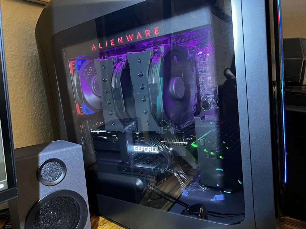

Ich habe den R13 nach endlosen Versuchen die Wasserkühlung zu optimieren jetzt auf Luftkühlung umgebaut. Passt gerade so rein ohne große Mühen. Noctua NH-D15 allerdings müssen am Gehäuse die Aufnahmen für den wasserblock entfernt werden. -

So sieht das jetzt hinten am Rechner aus, bringt nur leider nicht die erhoffte Wirkung. Hier mal 2 Bilder mit den HWinfo und AWCC Temperaturen. Cinebench r23 und Prime95 IMG_1922.HEIC IMG_1913.HEIC IMG_1920.HEIC -

Hey. mich habe auch Temperatur spitzen trotz dieser „Sagenumwobenen Cryo-Tech Kühlung von teilweise 96 grad. Die Push und pull config hat da wenig gebracht. Ich habe mir jetzt den Noctua NH-D15 Cromax.black CPU Kühler bestellt bei Alternate. dann ist zwar RGB FUTSCH aber die Temperaturen sollen sauber bleiben und auf jeden Fall deutlich besser als diese zu klein geratene AIO. Ich berichte sofort wenn die Teile da sind. -
