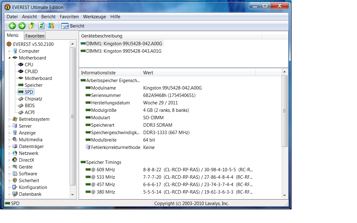

  3. Hallo @Duffy...ich besitze leider keine weitere 2,5" Platte, vielleicht ist das aber auch garnicht mehr möglich den ich habe eine neue Erkenntniss erlangt. @all (spezielle auch slotting) ich habe mir memtest86+ in der neuesten Version runtergeladen und auf DVD gebrannt (leider keine CD daheim, weiß es ist Verschwendung, aber ich habe genug davon). Habe Memtest86+ beim booten ausführen lassen. Hab den ganzen Test gespannt zugeschaut und er stürzt nach 2 Anläufen immer bei Test Nr. 5 und rund 25% Pass ab. Das heiß der PC schaltet sich aus. Ich habe versucht noch beim Anlaufen F1 (Failer Mode) zu aktivieren jedoch stürzt er trotzdem immer wieder bei runde 25% und Test 5 ab. Im übrigen ist Test 5 irgendwas mit austauschen von Bits oder so. Was kann ich jetzt aus dem Sachverhalt schlußfolgern....leider hab ich keine Fehlerauflistung sehen können. Ich denke das die auch nie hinterlegt werden kann, wenn der PC immer runter kracht. Edit: Der Test wurde mit beiden Riegeln zusammen durchgeführt! Ist eventuell was mit den Riegeln nicht gut. Wie kommt es zur unterschiedlichen Bezeichnung der beiden Rams am Ende. Dazu hab ich ein Bild angehangen. Ich hoffe jemand weiß wie es weitergeht, brauche dringend Hilfe. Mfg Black Panther

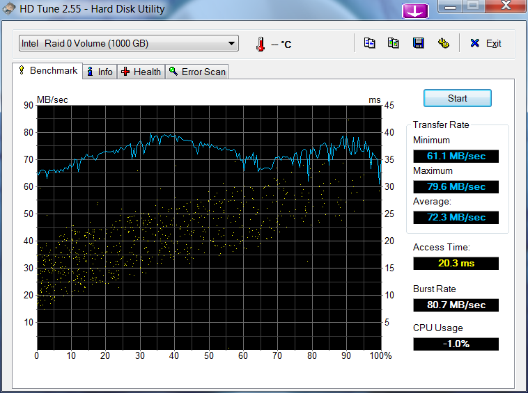

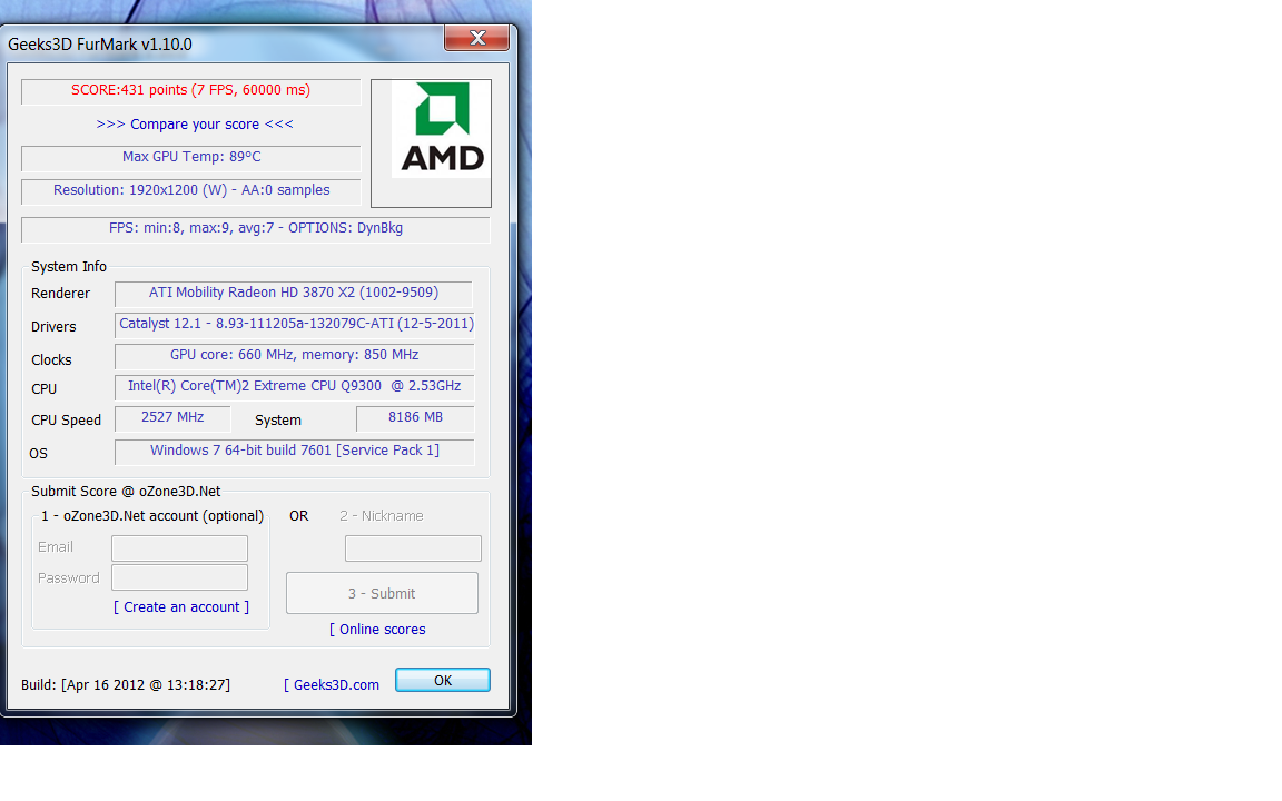

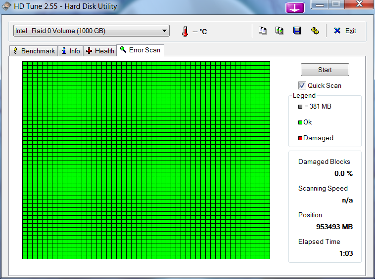

  4. Hallo... jap ich weiß das die Combo nicht mehr die jüngste ist trotzdem müsste sie ja noch ein bisschen was reßen können. Hab den Rat mit abgeschalteter CF befolgt. Werde es mal testen. Kann jetzt definitiv sagen, das der Frame Drop sich durch abschalten der Tastaturbeleuchtung verhinden lässt. Kann jemand das irgendwie in Zusammenhang bringen bzw. deuten. Hab mir das Tool Everest runtergeladen. Kriege aber wenn ich den Disc Check durchführe leider keine Werte bei Smart eingetragen. Und wenn Smart dann kriege ich nur so ewig lange Berichte. Kannst du bitte erklären wie man die Werte so schön reinbekommt, wie bei dir zu sehen ist? Edit: Graka Test wurde mit vorgeschlagenem Programm durchgeführt. Ich war zwar von 8 FPS nicht begeistert, aber wo ich meine Wert verglichen habe ...scheint das normal zu sein. Kann ich also davon ausgehen das die OKay ist? Screenshot wird angehangen. 2 Edit: @slotting...ich kam mit HD Tune doch besser zu Recht....hab es mit dem Programm durchgeführt. Du kannst mir aber trotzdem bitte nochmal sagen wie ich das unter Everest genau anstellen muss. Werte sind auch unten in der Grafik zu erkennen. Ich hoffe du kannst damit was anfangen. Gibt es noch ein einfacheres Tool als Memtest? 3 Edit: @duffy...ja du hast Recht...ich verwende den Raid 0 Verbund. Würde aber ungern nochmal neu installieren wollen, außer es würde das Problem lösen. Alles sehr zeitaufwendig und kostet bis jetzt schon extrem viel Nerven. Ich muss dir auch sagen, das ich Nvidia gegenüber dem Catalyst bevorzuge. Ist mir irgendwie zu komisch aufgebaut oder ich verstehe es einfach nicht. Leider verstehe ich auch nicht, warum mit ausgeschalteter Tastaturbeleuchtung der Fehler bis jetzt noch garnicht auftritt. Sonst war er immer mal unter Call of Duty 2 oder bei Clips im Inet da. Ich kann ihn auch irgendwann hervorrufen in dem ich die Beleuchtung wieder an mache? Ich hoffe ihr alles könnt was deuten :-) . Mfg Black Panther
