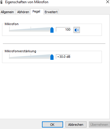

Super, vielen Dank für deine wunderbare Antwort. Ich denke auch, dass es genau das Problem ist. Overclocking oder ähnliches dürfte nicht das Problem sein, die Soundkarte im Alienware hat einfach nicht genug Ausgangsspannung um auch wirklich Aufnahmen mit dem Mikrofon aufzeichnen zu können. Da ich mir kein Mischpult holen möchte, muss ich wohl weiter mit dem Arbeitslaptop aufnehmen, bei Sprachaufnahmen ist die Qualität der Soundkarte eh nicht so wichtig. Optional werde ich mal sehen, ob es einen Adapter auf USB gibt, der würde das Problem dann auch beheben. -

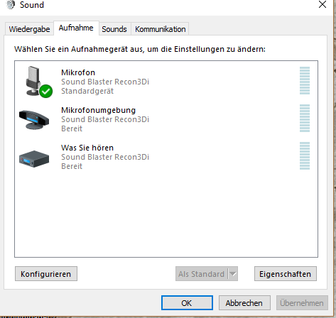

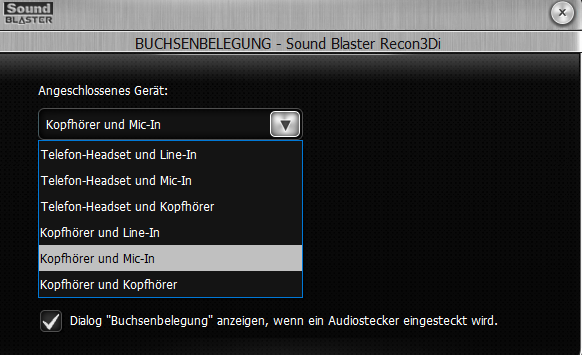

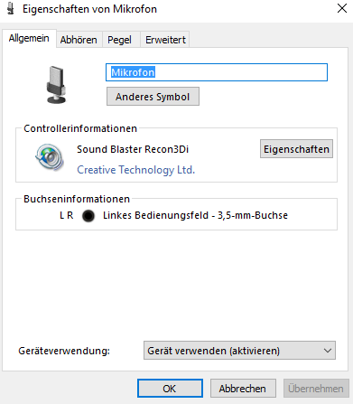

Danke schon einmal für die beiden sehr ausführlichen Antworten! Mein Laptop ist zunächst mal ein 17R2 und der Arbeitslaptop ein HP Elitebook 8460p mit Windows 7. Das Mikrofon wird lediglich über Klinke angeschlossen. Es gibt gar keine Möglichkeit eine Batterie oder per USB noch zusätzlich Spannung zu geben. Die Treiber sind soweit alle aktuell, den SB habe ich gerade ordentlich entfernt und neu aufgespielt. Bringt leider keine Veränderung. Sobald ich die Mikroverstärkung auf +30db stelle kann ich kleine Ausschläge erkennen, es ist aber noch immer viel zu leise. -

Hi, eventuell hatte jemand schon das selbe Problem, oder hat ansonsten Ahnung was bei mir nicht stimmt. Sobald ich ein externes Mikrofon anschließe öffnet sich die Software des Sound Blaster Recon 3Di und frägt mich welches Gerät ich angeschlossen habe. Hier kann man schon nicht einmal Mikrofon auswählen, sondern lediglich Kombinationen aus Headset/Kopfhörer und Mikro. Unter den Wiedergabegeräten habe ich dann ganz normal ein Mikrofon angezeigt. Dieses wähle ich als Standardaufnahmegerät aus und gehe weiter zur Mikrofoneinrichtung. Dort wird man aufgefordert einen Satz vorzulesen. Das Mikro erkennt jedoch quasi keinen Ton. Wenn ich anfange extrem zu schreien bewegt sich der Balken, der den Pegel anzeigt, minimal. Ich würde mich über jede Hilfe wirklich freuen, bin schier am verzweifeln. Bei meinem Arbeitslaptop funktioniert das Mikro ohne Probleme. Anstecken, reinsprechen, fertig.... Mikro: Crenova-MC 07 Soundkarte: Creative Soundblaster Recon 3Di OS: Windows 10 64bit Lg, Max -
