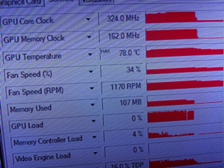

Wieder zwei Minuten zocken, nach einer Minute rauschen nach zwei Minuten komplettes ruckeln und Ton weg. Hier: krass: bleibt nach 10 min immer noch auf 78°C, Fan Speed von 34 auf 28% runter. -
