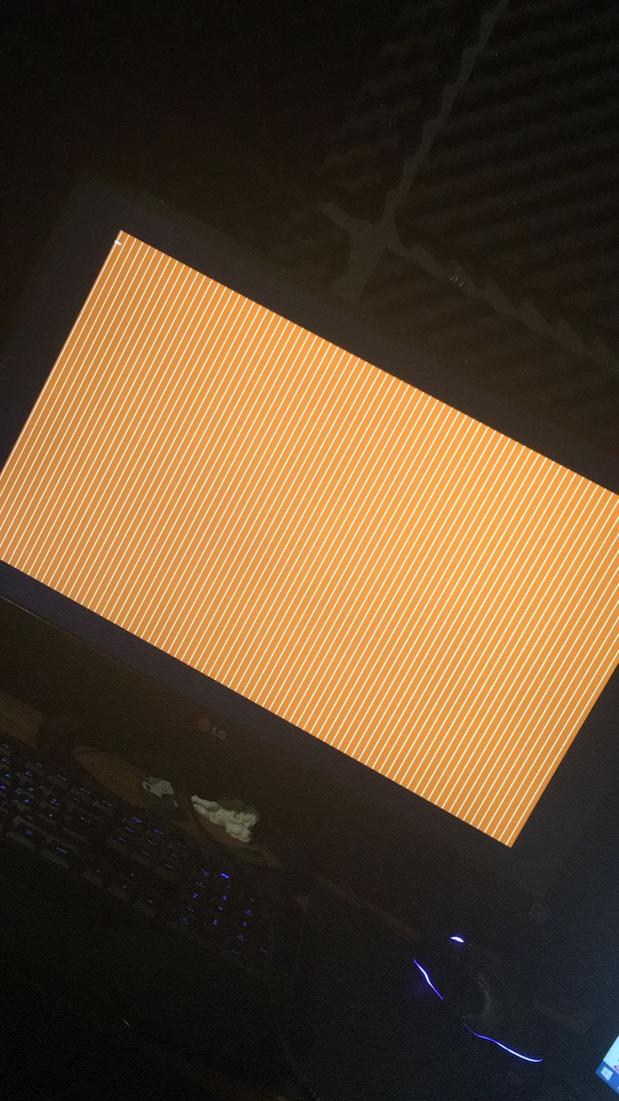

Hallo an alle! Ich hoffe mir kann jemand helfen. Seit 2 Tagen spinnt mein Alienware total. Wenn ich ihn starte gibt es 3 verschiedene Ereignisse die passieren. Also starten das ich ihn benutzen könnte tut er garnicht mehr. Am häufigsten kommt die Meldung das Windows nicht gestartet werden konnte. Am zweit häufigsten passiert es das das Windows 10 Logo angezeigt wird und darunter ein Kreis sich dreht und dieser dann aufhör zu drehen als würde es sich aufhängen. (Hab das schonmal 5 Stunden lang machen lassen aber es passiert nix mehr) Am dritt häufigsten Bleibt einfach der Bildschirm schwarz und nach ca 5 Minuten kommt oben links ein blinkender Strich, wieder 5 Minuten später wird der Bildschirm wieder schwarz, danach ca 30 Minuten später kommt wieder dieser Strich aber mit einem Grafikfehler (siehe Bild im Anhang) und danach passiert nix egal wie lange ich warte. Dann dachte ich mir ok setz ich meinen PC zurück bzw installier Windows neu. Tja dachte ich... Wenn ich Windows 10 Recovery (auf USB) benutze und darüber boote kommt wieder nur der blinkende Strich und später denn der Grafikfehler mit Strich (Siehe Anhang). Und wenn ich einen Windows 10 USB stick benutze zum Windows neu Installieren (Erstellt mit dem Media Creation Tool von Windows). Kommt wieder nur ein Windows Logo und darunter ein Kreis aus Punkten der sich dreht. Das hab ich jetzt schon 23 Stunden drehen lassen aber weiter kommt es auch nicht. Ich hab das mittlerweile das BIOS zurück gesetzt. Hat nix geändert. Ich hab das Pre-Boot System Diagnostics durchlaufen lassen, das hat nix gefunden alles ok. Ich hab alle Festplatten abgesteckt nur die SSD dran gelassen, hat nix gebracht. Am Computer sind nur Monitor, Maus und Tastatur angeschlossen. Hat nix gebracht. Ich habe alle Festplatten als Externe an meinen Laptop angeschlossen um zu schauen ob diese noch Funktionieren ---> Alles läuft wie gewohnt. Ich habe es einmal geschafft den Recovery Stick zu starten (Das erste mal) Da standen komischer weiße 2 Betriebssysteme zur Reparatur Auswahl. Eines mit dem Namen Windows 10 Home und eines ohne Namen aber man konnte es auswählen. Habe dann das Windows 10 gewählt aber es hat nicht funktioniert und ich kam dann nie wieder rein. Daten vom PC: Alienware Aurora R1 Prozessor: Intel i7 930 @ 2.80 Ghz Arbeitsspeicher: 10 GB DDR3 Grafikkarte: Nvidia GTX 660 Ti Festplatte: 120 GB SSD von PNY 2x 750 GB HDD von Seagate und WD Ich hoffe mir kann jemand helfen ich würde mich sehr freuen und danke im Vorraus!! -

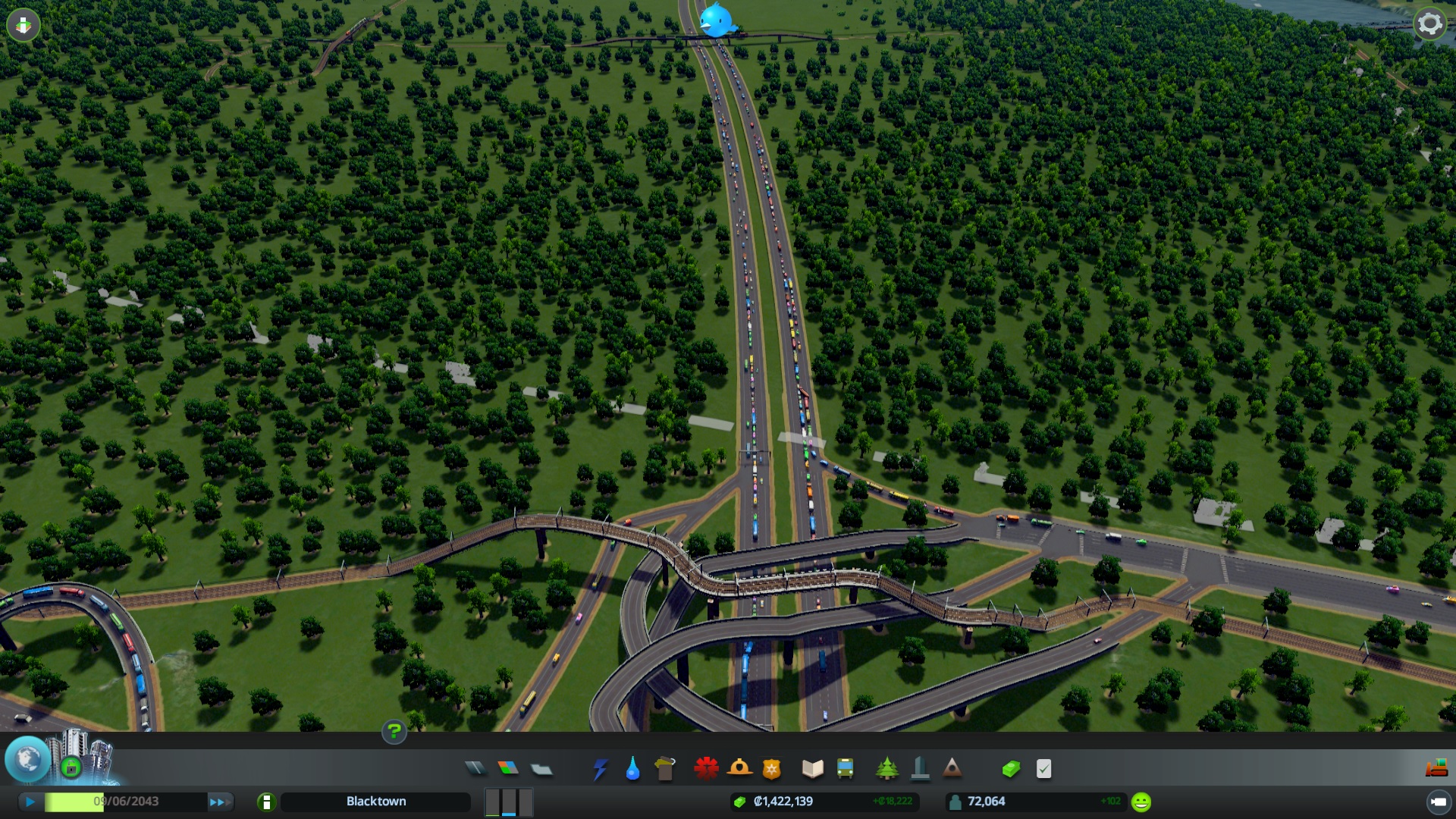

Hat jemand dafür eine Lösung ? Der Stau der in meine Stadt reinführt bin ich grad am Lösen (dauert aber noch:D) Aber was kann ich gegen den Stau machen der aus meiner Stadt weg führt, dort kann ich nicht bauen und nicht helfen was soll man da tun? Der Stau blockiert meine halbe Stadt.

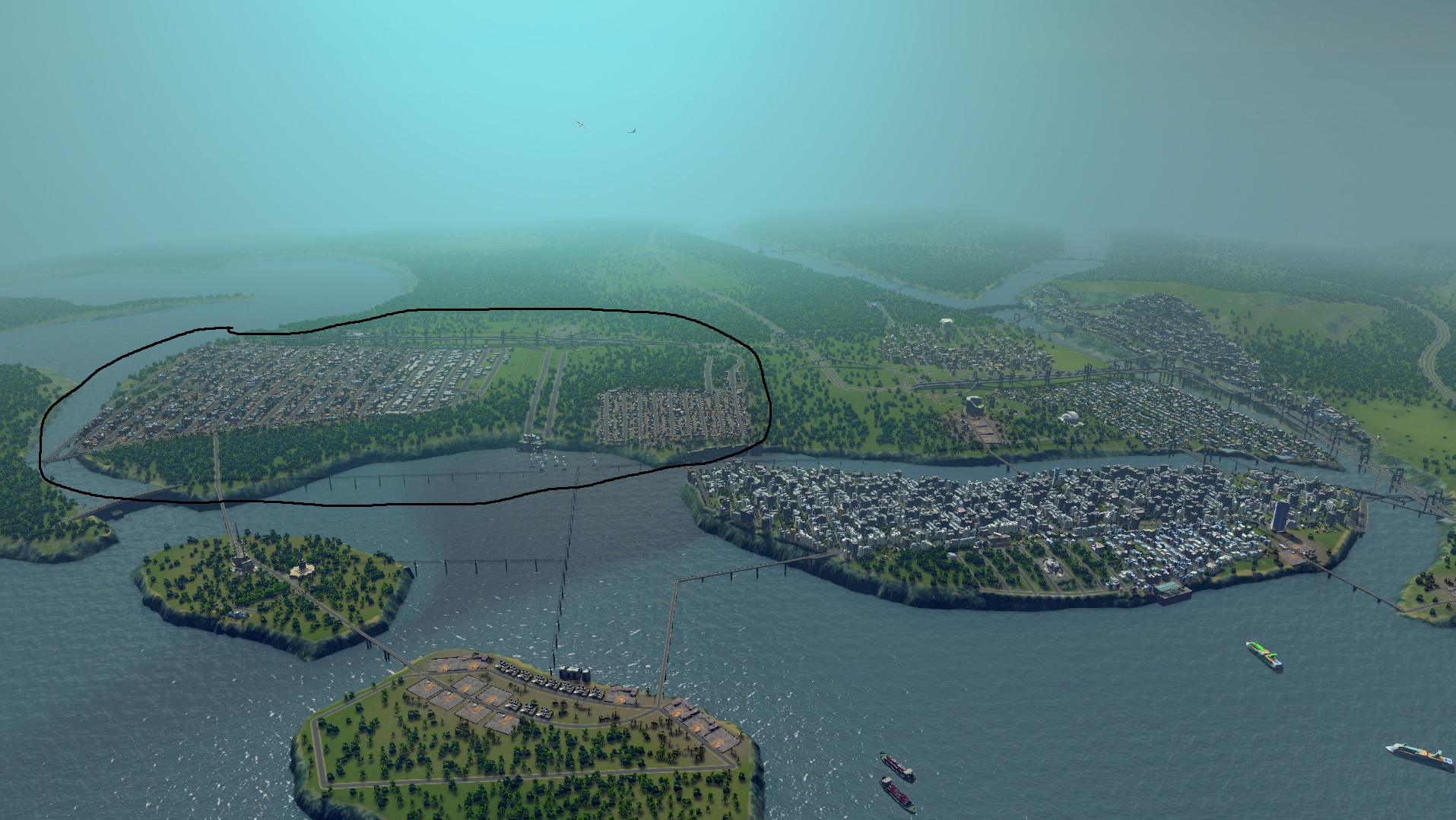

Anfangs hatte ich das alles im ersten Quadranten. Aber Später hat sich mein Wohngebiet immer mehr ausgebreitet und die Industrie musste weichen. Die hab ich dann als ich das Geld hatte umgesiedelt aber nur langsam damit mir die Stadt nicht pleite geht. Die Verschmutzung ist nicht lange da. Auf Geschwindigkeitsstufe 2 war mein ehemaliges Industriegebiet nach 15 min wieder sauber.

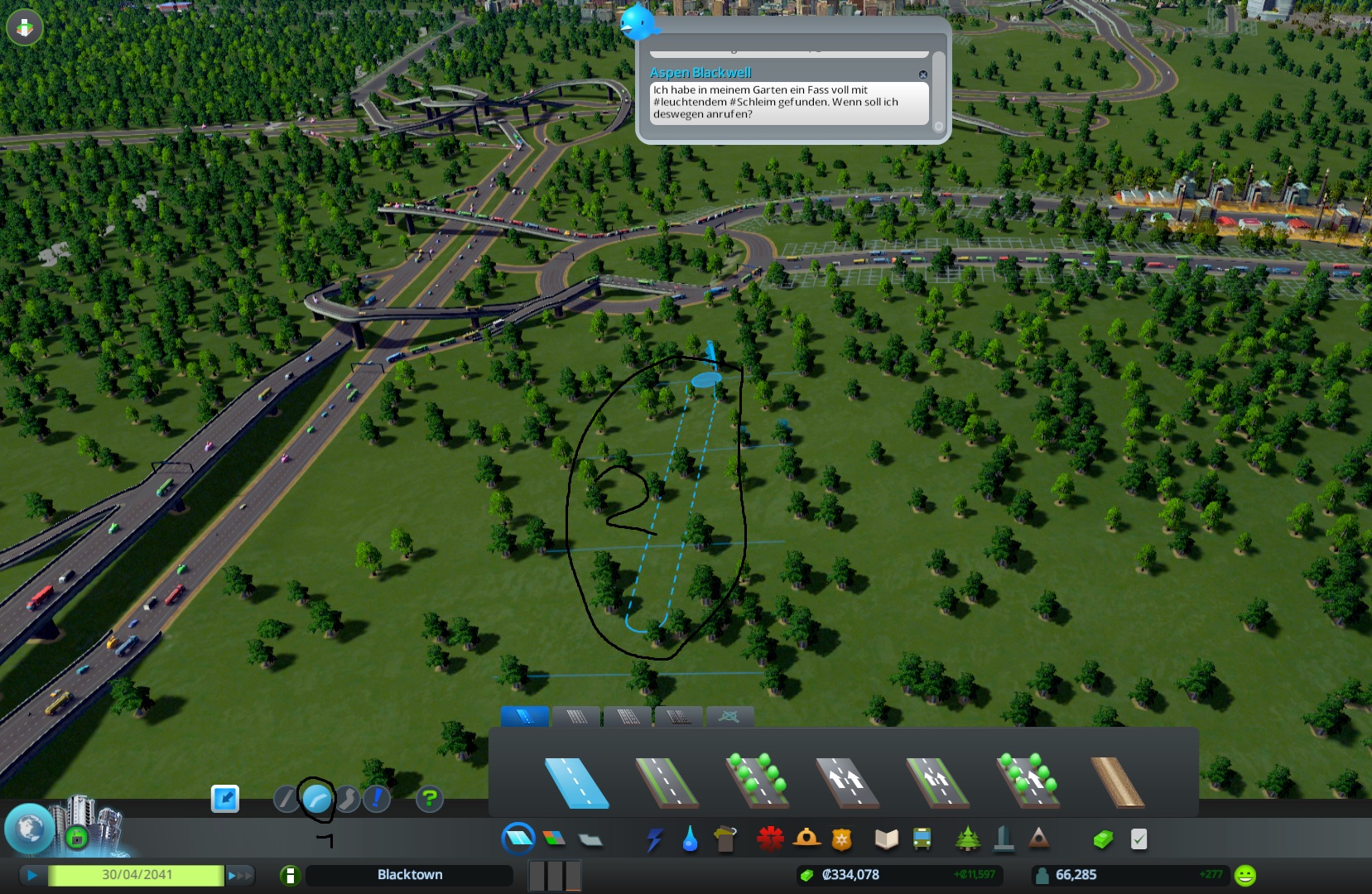

Also Kurven macht man so: Bei 1: Drückst du drauf und wählst die Option Kurven bauen zu können. Bei 2: Da kannst du auswählen in welche Richtung die Kurve gezogen werden soll. Dann gehst du da hin wohin die Kurve gehen soll. Ich hoffe es ist verständlich genug. Ich hab Anfangs meine Industrie da hin gebaut wo es gepasst hat. Jetzt habe ich sie aber auf die verschiedenen Rohstoff gebiete gebaut. Der kleinere ist z.b. Öl und das große Erz mit ein paar Büros.
Danke für den Tipp, hatte bis jetzt alles nur mit einer Autobahn geregelt. Viel Glück bei deiner Stadt
Also ich stehe jetzt bei 48k, hab aber wahrscheinlich einfach nicht den dreh mit dem Verkehr raus da der Stau schon bei 5k begonnen hat. Ich beurteile das so, da früher bei mir die Industrie oft die Zeichen über den Gebäuden hatte zu wenig Rohstoffe und auch viele verlassen waren mit der Begründung.
Einen Güterbahnhof bereue ich ein bisschen . Ich dachte am Anfang das gleiche wie du, nachdem Bau war allerdings mein Verkehr um das doppelte Schlimmer. Da kommen massenhaft LKW´s raus und ich hab schon lange die Kontrolle dort über den Verkehr verloren. Wenn man es hin bekommt den Verkehr zum laufen zu bekommen hat die Industrie immer genug Rohstoffe. Allerdings gehen auch viele LKW´s an die Läden. So ist zumindest bis jetzt meine Erfahrung damit.
