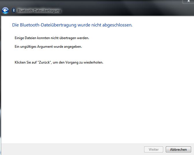

Hab alles Probiert und mein S2 sagt Gekoppelt aber auf meinem Alien tut sich nichts. Langsam glaub ich das das Bluetooth gar nicht geht. Danke für eure Hilfe davader -

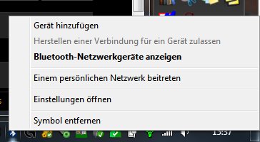

Also ich hab schon ein BT Symbol in der Task leiste das ist auch Blau Weiß aber wenn ich drauf Klicke kommt nur .... siehe Bild. Das mit dem Gerät hinzufügen klappt auch nicht mein S2 sagt dann gekoppelt und wenn ich was vom S2 auf den Lapi schickt kommt Übertragung fehlgeschlagen. davader -

Hi user0815 ich kann die PIN nicht eingeben denn soweit komm ich gar nicht. Auf dem S2 heißt es Gerät gekoppelt und auf dem Lapi kommt das Fenster siehe Bild. Ich hab irgend wie den Verdacht das das Bluetooth gar nicht an ist, finde aber auch nichts zum Einschalten. davader -
Hallo Leute Mal wieder mein Bluetooth:mad: Wie schon im Titel gesagt ich wollte von meinem S2 wia Bluetooth ein Bild übertragen aber irgend wie funktioniert auf meinem Ausserirdischen das Bluetooth nicht. Wenn ich das Fenster zur Datenübertragung öffne und auf Datei empfangen gehe kommt folgende Meldung... siehe Bild. Kann wer Helfen?? Danke
