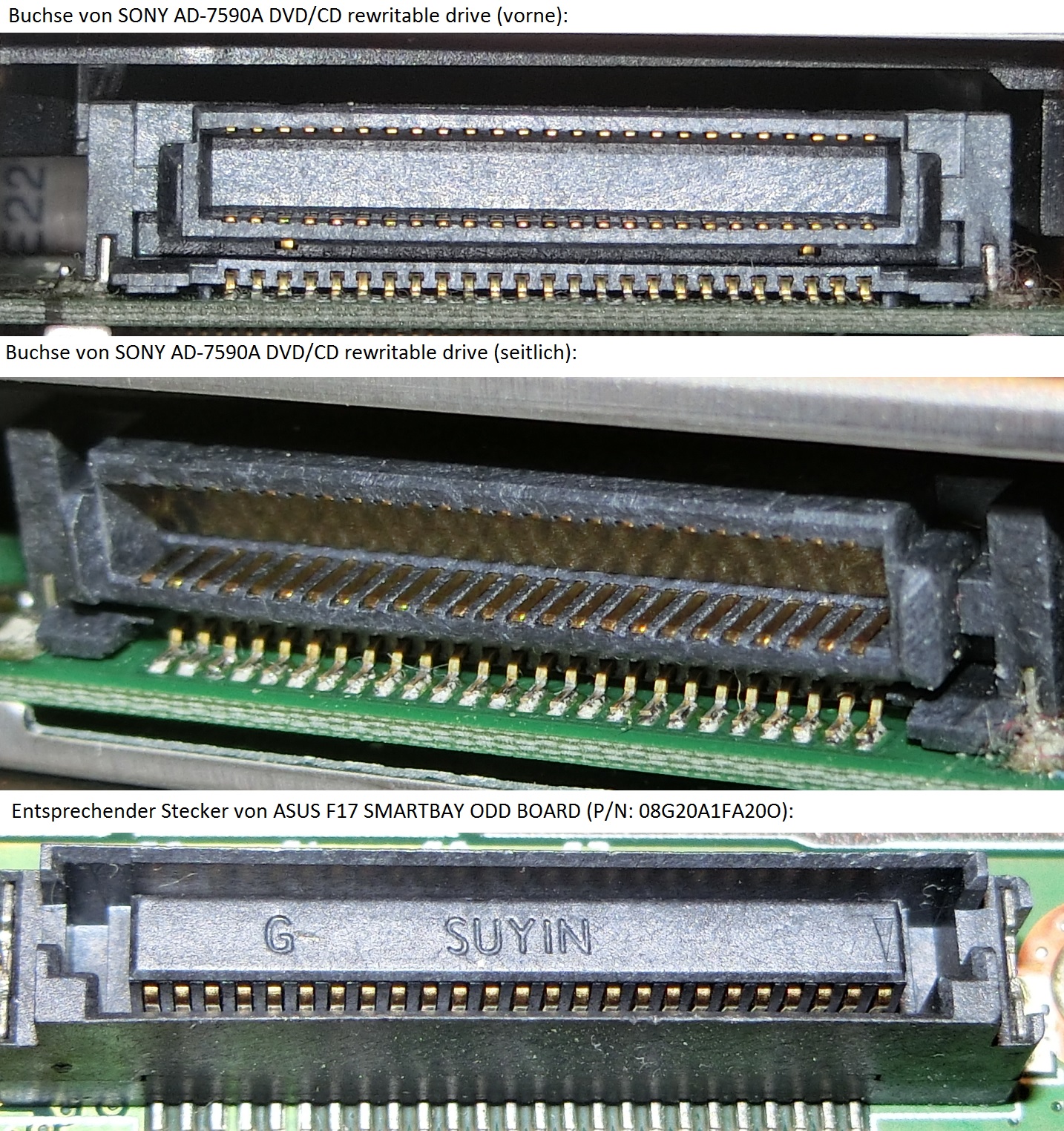

Nachdem das Tastaturproblem nun (hoffentlich) gelöst ist - weiß jemand, ob es eine Alternative zu dem Standard-DVD-Laufwerk gibt? Da ist nämlich ein SONY AD-7590A drin und das hat keinen Knopf zum auswerfen. Hier ein Foto vom Anschluss: Wenn jemand dieser Anschluss bekannt vorkommt, bei einem anderen Laufwerk (ggf. Bluray), Bitte melden -
