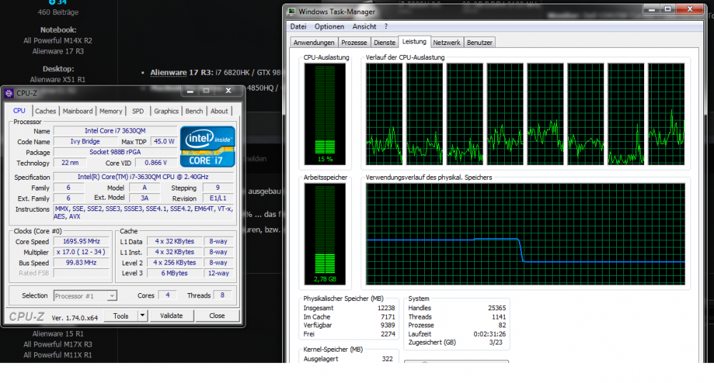

  7. Ram Auslastung unter Windows normal: 2,7 Gb Wenn es anfängt zu laggen bei GTA 5 gerade mal 5,5 GB Neueste Updates Installiert, sonst würde es ja nicht online laufen. Der "Knick" im RAM zeigt das Beenden von GTA 5 an nachdem es derbe laggt.
