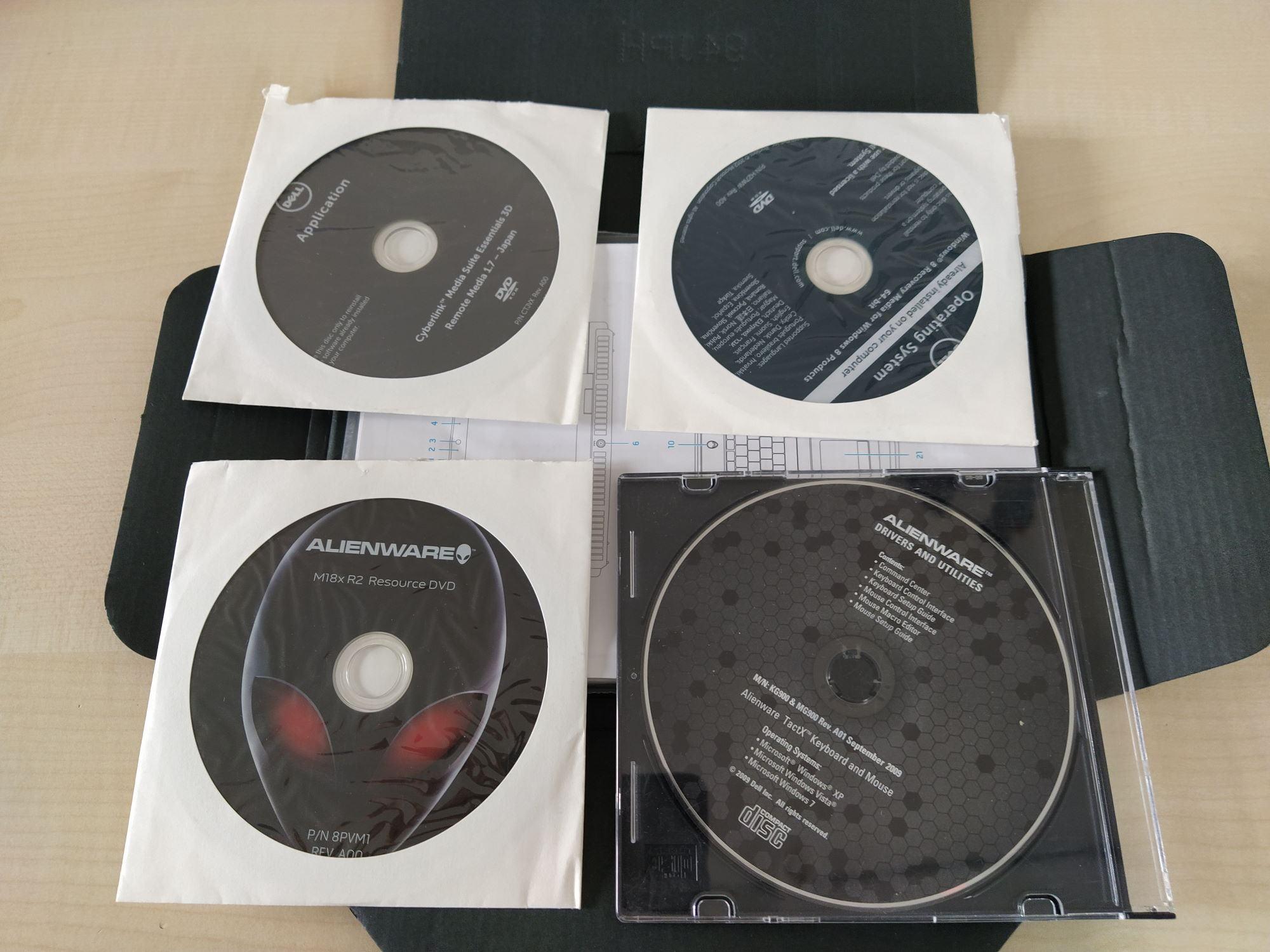

  12. Hallo, habe beim Ausmisten noch etwas Zubehör von einem M18X R2, den ich schon länger nicht mehr besitze, gefunden. Wer möchte kann es zum Versandkostenpreis haben. Versand wäre vermutlich als Post Warensendung, also etwa 1,90€, muss ich aber nochmal nachgucken. Bitte zeitnah melden, sonst wanderts in den Müll. Privatverkauf, keine Gewähleistung oder Garantie. Versandrisiko trägt der Käufer.
