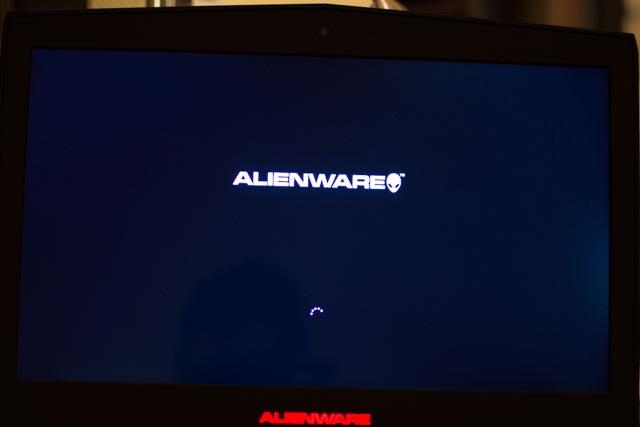

Alienware 18 Display Hintergrundbeleuchtung
Raffnixx antwortete auf Raffnixx's Thema in Allgemeines & Troubleshooting
So alles geklärt, in 4 Wochen kommt ein neuer. Eine Frage wehre da offen, kommt der neue und die nehmen den alten gleich mit oder kann ich für 2 Tage beide behalten? Mir geht es um die Daten, kann ich einfach die Platten austauschen? Müßte doch eigentlich funktionieren. -
Wenn der Rahmen weg ist BLEIBT der defekt. Wir hatten das Display "nackt" an. Also ohne Rahmen und jede Befestigung war das selbe Ergebnis. -
An das Display kommt man ran, Abdeckung abziehen, 4 oder 5 Schrauben raus, Stecker raus fertig. -
Man sieht es auch beim Desktop wenn man den Alienkopf hat, so wie das Forum. -
In meinen Augen ist es ganz klar ein Fehler, der Lappi kostet mal locker 4000 € da darf sowas nicht sein. Vor allem da es ja auch bei Fotobearbeitung nervt, und in Spielen die Dunkel gehalten sind wie DayZ bei Nacht. Achso mit der Verkleidung, daran liegt es nicht, der Techniker und ich hatten ja die Verkleidung ab. Neues Display eingebaut und ohne Verkleidung eingeschaltet, selber Fehler nur in anderer Form. ( Lichter anders Verteilt) Also am Rahmen kann es nicht liegen. -
Techniker war ja schon da, hat das Display getauscht. Wie gesagt ohne Erfolg. Jetzt kam die Mail das sie es Prüfen weil sie den Fehler nicht kennen und sich dann melden. -
Raffnixx erstellte Thema in Allgemeines & Troubleshooting
Hallo an alle, ich habe ein Problem das ich hier nirgends gefunden habe. Wenn ich meine AW18 einschalte und der schwarze Bildschirm kommt am Anfang, sehe ich rechts 3 grüne "Lichter". Habe deswegen mit dem Dell Service gesprochen und es war auch ein Techniker da der einen neues Display eingebaut hat, jetzt sind die Durchscheinenden Lichter anders aber noch da. Hat damit wer erfahrung und was mache ich jetzt, bei Spielen wie Dayz oder anderen "dunklen" spielen nervt es, auch bei der Foto Bearbeitung ist es nervig. Achso Dell meint sie müssen es erst Prüfen und melden sich wieder, sie kennen das Problem nicht. Ich Versuche mal ein Foto hier rein zu bekommen. Hat geklappt mit dem Foto, man siehts auf der rechten seite. Die Hellen halbkreise. Im Orginal sind sie noch Heller. -
