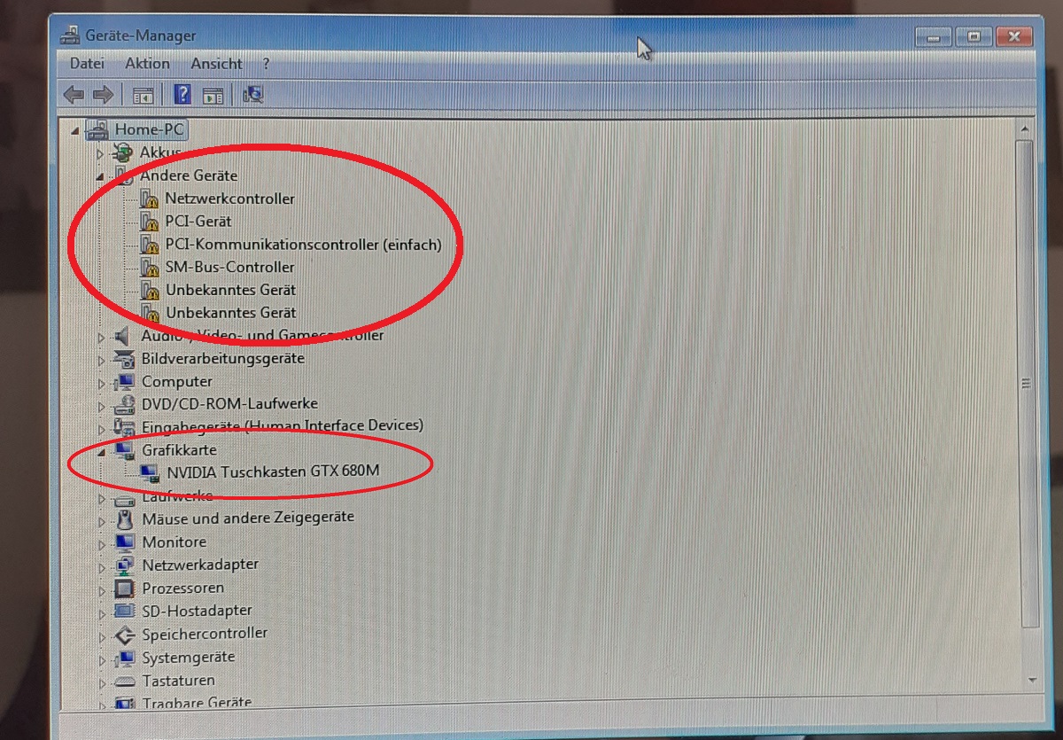

Hi dude08/15, vielen Dank und puuuh... Was mich durcheinander gemacht hat: einige Treiber wurden automatisch installiert, andere nicht, nur "unzipped". Also hab ich mal per Rechtsklick auf Treiber suchen & Unterordner einbeziehen gemacht. (ich hab ja gesagt: bin Nutzer, kein Bastler... 😉 ) Damit konnte ich nun tatsächlich alle bis auf einen weg machen. Ich hatte gerade nur noch ein "Unbekanntes GErät" in der Fehlerliste. und daher nochmal HERZLICHEN DANK für: "Dann schau dir die HWid von den unbekannten Geräten an und Google danach." Hab ich gemacht und einen Hinweis auf die OSD-Anwendung gefunden. Dachte, das wäre reine App, die nicht "Treiber"-abhängig ist, weshalb ich das bisher noch nicht angefasst hatte. Leider ließen sich die herkömmlich angebotenen (Resource-DVD AW & Dell-Support-Seite) nicht installieren, bzw. haben das Problem nicht gelöst. Aber mit der gegoogelten Hilfeseite hier kann man eine aktuellere Datei runterladen, mit der sich der Treiber installieren und die letzte Fehlermeldung im Geräte-Manager nun auch elimieren ließ. Top! Hab dann auch das AW Command Center installiert, für das ich noch NET.Farmework 4 nachinstallieren musste. Aber dat schadet ja nix... Jetzt isser wieder top frisch! Nochmal herzlichen Dank für die Begleitung und Hilfestellung. Alleine hätte ich das nie hinbekommen, auch wenn's am Ende wieder nur Kleinigkeiten waren. Fantastisch! Das M17xR3 ist ja jetzt so top schön, dass ich schon wieder überlege, ob ich ihn wirklich verkaufen soll. Ich weiß noch nicht...ich weiß noch nicht... 🙂 -

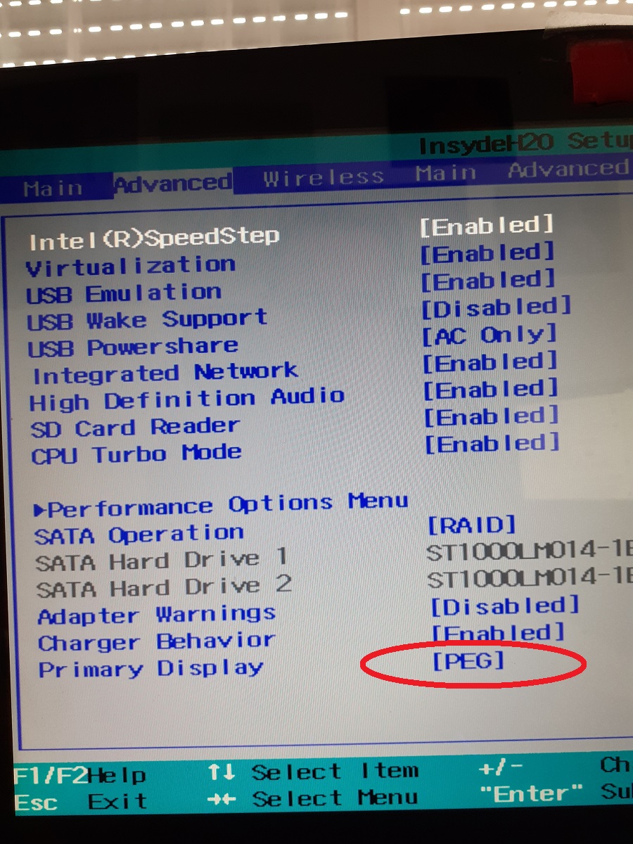

Also: ich hab's jetzt hinbekommen mit dem 680m-Treiber... Fehler: ich hatte im BNios ja von PEG wieder auf SG umgestellt, um ohne GraKa überhaupt booten zu können. Das hab ich jetzt einfach nochmal wieder umgestellt auf PEG. Und siehe da, Treiber neu installiert, nvdmi.inf gemoddet, Installation neu gestartet und läuft. Soweit so gut. Problem habe ich aber immer noch mit den Fehlermeldungen im Garätemanager (siehe Bild). Ich hab alles, was mir so an Treibern zur Verfügung steht installiert. Den Eintrag für die Ethernet-Karte hab ich weg bekommen. Alles andere steht noch und ich weiß nicht, was ich da installieren soll und vor allem: wo ich das her bekomme! Die "Support"-Seite hilft mir i-wie nicht weiter. Selbst mit dem Service-Tag (Unterseite) kriege ich keine Support-Infos mehr. Kann mir nur alle 39 verfügbaren Treiber anzeigen lassen und dann auswählen, was ich gerne hätte. Was kann ich tun? -

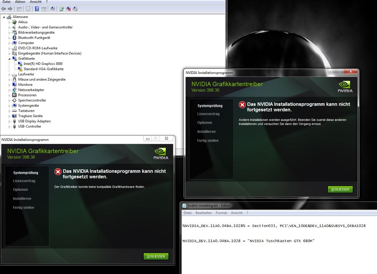

"die ganzen Treiber von der Supportseite draufgespielt (Treiberreihenfolge) werden." Cool, danke. Das schaue ich mir an. "Wegen der nvdmi.inf, geb mal die HWid durch, evtl. krieg ich das ja für dich hin " HWid hier drin: PCI\VEN_10DE&DEV_11A0&SUBSYS_04901028 Für die erste Zeile habe ich verwendet: %NVIDIA_DEV.11A0.0490.1028% = Section033, PCI\VEN_10DE&DEV_11A0&SUBSYS_04901028 Für die Zweite: NVIDIA_DEV.11A0.0490.1028 = "NVIDIA Tuschkasten GTX 680M" Meine gemoddete nvdmi.inf hänge ich hier mal an: BTW: thx... 🙂 nvdmi.inf -

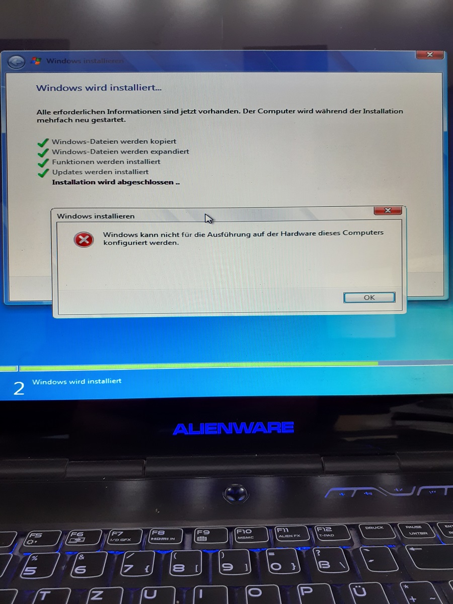

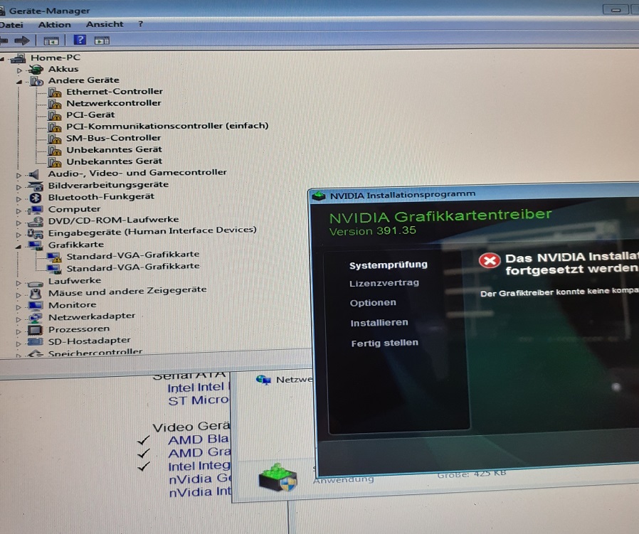

Ich glaub, ich geb's auf... Mit der Dell-Installations-DVD hat die Inst zwar funktioniert. Hab die 680m wieder einbgebaut, steht im Geräte-Manager als VGA-Karte. Nach Anleitung die nvdmi.inf gemoddet, HardwareID vorher noch gecheckt. Dann setup.exe des Treibers im Nvidia-Verzeichnis neu gestartet. "Das Nvidia-Installationsprogramm kann nicht fortgesetzt werden. Der Grafiktreiber konnte keine kompatible GraKa finden." Ehrlich, ich glaub, ich hab keinen Bock mehr. Versteh das alles nicht. Im Gerätemanager außerdem paar Fehler-Einträge, u.a. auch die Ethernet-Karte. Vor der Neu-inst des OS lief das alles ohne Probleme... Hat keiner Bock auf das Teil? Alle original-CDs/DVDs dabei, so gut wie NULL Fingerabdrücke auf den Tasten (weil immer externe Tastatur benutzt), Keine Kratzer, optisch Top-Zustand. NUr das DVD-Laufwerk muckt. Manchmal geht's manchmal liest es nicht, müsste es daher als defekt ausweisen. Akku ist nahezu platt. Aber dafür geb ich gerne noch ein zweites Netzteil dazu, das ich mir mal als Ersatz geholt habe. P.S.: Wärmeleitpaste hab ich bei der Gelegenheit nochmal erneuert. 16 GB RAM, 2x 1TB-Platten auf Raid1 Wer natürlich noch schlagende Ideen hat, nehme ich auch gerne an. 😉 P.S.S.: Win10 hatte ich mal irgendwann angepeilt, aber geht wohl nicht wegen Treiber... Jedenfalls bin ich kein Bastler, ich nutze sowas im Wesentlichen nur. Kriege ich nie selber hin... -

Hallo @dude08/15, ja, du hast mich drauf gebracht: ich musste damals im BIOS unter "Advanced | Primary Display von [SG] auf [PEG] umstellen (sah dann aus wie bei dir auf dem Bild), womit die Int. Graphics abgeschaltet war. Dann kann das natürlich nicht funktionieren. Aber leider: ich habe also im BIOS wieder auf [SG] umgestellt (auch mal Defaults geladen) und die 680m ausgebaut. Das AW lässt sich starten, piepst nicht, die Int. Graphics ist aktiv (siehe meinn Bild unten). Ich habe darauf hin die Installation von Win7 neu gestartet. Sie geht jetzt immerhin viel weiter, aber während des Abschließens und der Registrierung von Dateien kommt dann trotzdem die Fehlermeldung "Windows kann nicht für die Ausführung auf der Hardware dieses Computers konfiguriert werden" (siehe Bild unten). Hmm... Hab ich was vergessen? P.S.: ich versuche jetzt mal eine INstallation mit der original Win7-Inst-CD von Dell. Wollte ich eigentlich vermeiden. Aber vllt liegt's ja doch an der ISO. Wenn du oder wer anders noch IDee oder Vorschlag oder Hinweis hat, bin für alles dankbar! -

HAbe gerade mal ins BIOS (A12 unlocked) geschaut wegen SG [Switch graphic] und PEG [PCI Express Graphic]. Das sieht dann so aus: - im ersten Tab "Advanced" steht ganz unten "Primary Display" -> [SG] - lässt sich auf PEG umstellen - dann gibt es noch einen zweiten Tab "Advanced: -> Primary Display -> [SG] -> Internal Graphic Device -> Enabled -> Pci Graphic Express -> ASPM - Auto; PEG Workaround - Disabled; Always Enable PEG - Disabled Könnte es hier kriegsentscheidend sein, eine oder mehrere (welche?) Einstellungen zu ändern? ... Bin total unsicher... -
Hallo Gemeinde, ich hätte es ja fast geschafft... Bin genau nach allen verfügbaren Anleitungen besonders hier im Forum vorgegangen. Der Einbau der neuen GTX680m war dabei noch das Einfachste. Mit dem Treiber will es leider nicht funktionieren. - Alter GraKa-Treiber (AMD HD6900m) komplett deinstalliert. - Ich habe das Bios A12 "unlocked" installiert. - Ich habe diesen Treiber von der NVIDIA-Seite runter geladen (398.36) - Ich starte die Treiber-exe, bei Prüfung der Systemkompatibilität bricht die Installtion erwartungsgemäß ab mit dem Hinweis, dass keine kompatible Grafikhardware gefunden wurde. - Ich öffne das Verzeichnis "C:\Nvidia\...International\Display.Driver, wie in dieser Anleitung hier im Forum beschrieben, öffne dort die "nvdmi.inf" und gebe für mein M17xR3 folgende angepasste Zeilen an der angegebenen Stelle ein: %NVIDIA_DEV.11A0.04BA.1028% = Section033, PCI\VEN_10DE&DEV_11A0&SUBSYS_04BA1028 NVIDIA_DEV.11A0.04BA.1028 = "NVIDIA Tuschkasten GTX 680M" Anmerkung: in dieser Anleitung steht übrigens, dass man nach der 1. Zeile " [NVIDIA_SetA_Devices.NTamd64.6.1] " suchen soll. Diese Zeile lautet bei mir aber nur: [NVIDIA_Devices.NTamd64.6.1] " Das "SetA_" fehlt dort also. - Ich speichere die "nvdmi.inf" ab, - Wenn ich die Abbruchmeldung der Installation nun schließe, um anschließend neu zu starten, wird der Pfad der Installation ab dem Ordner "WIN8_WINVISTA_WIN/_64" gelöscht, und damit auch die bereits modifizierte "nvdmi.inf". - Also nochmal von Anfang und diesmal schließe ich die Abbruchmeldung nicht, sondern gehe in den Ordner "International" und führe dort die setup.exe neu aus. Es kommt wieder eine Abbruchmeldung mit dem Hinweis, dass bereits eine Installtion gestartet wurde und und erst abgebrochen werden muss. Also schließe ich das Fenster der ersten Abbruchmeldung und danach schließt sich das zweite auch und das war's. Zwar verschwindet jetzt nicht der Installtionspfad im C-Verzeichnis (Display.Driver\nvdmi.inf ist also noch da), aber wenn ich da nochmal im "International"-Ordner auf die setup.exe klicke, öffnet sich nur kurz das Installationsfenster mit der Kompatibilitätsprüfung, schließt aber nach ein paar Sekunden wieder. Weiter komme ich nicht mehr. Versuche ich die Treiber-Datei neu zu starten, verschwindet im Installationsverzeichnis der Ordner Display.Driver und damit auch die nvdmi.inf. ? Ich hänge mal ein Bild in den Anhang. Mache ich was falsch? Hab ich was übersehen? Bin ratlos am Ende... P.S.: es gibt von DELL einen Treiber für die GTX680m, der allerdings nur für das M17xR4 unterstützt. Nutzt es, diesen "alten" Treiber (2013) mal zu versuchen?? ============================= AW M17xR3, 16 GB, I7, leider noch keine Geforce GTX680m
