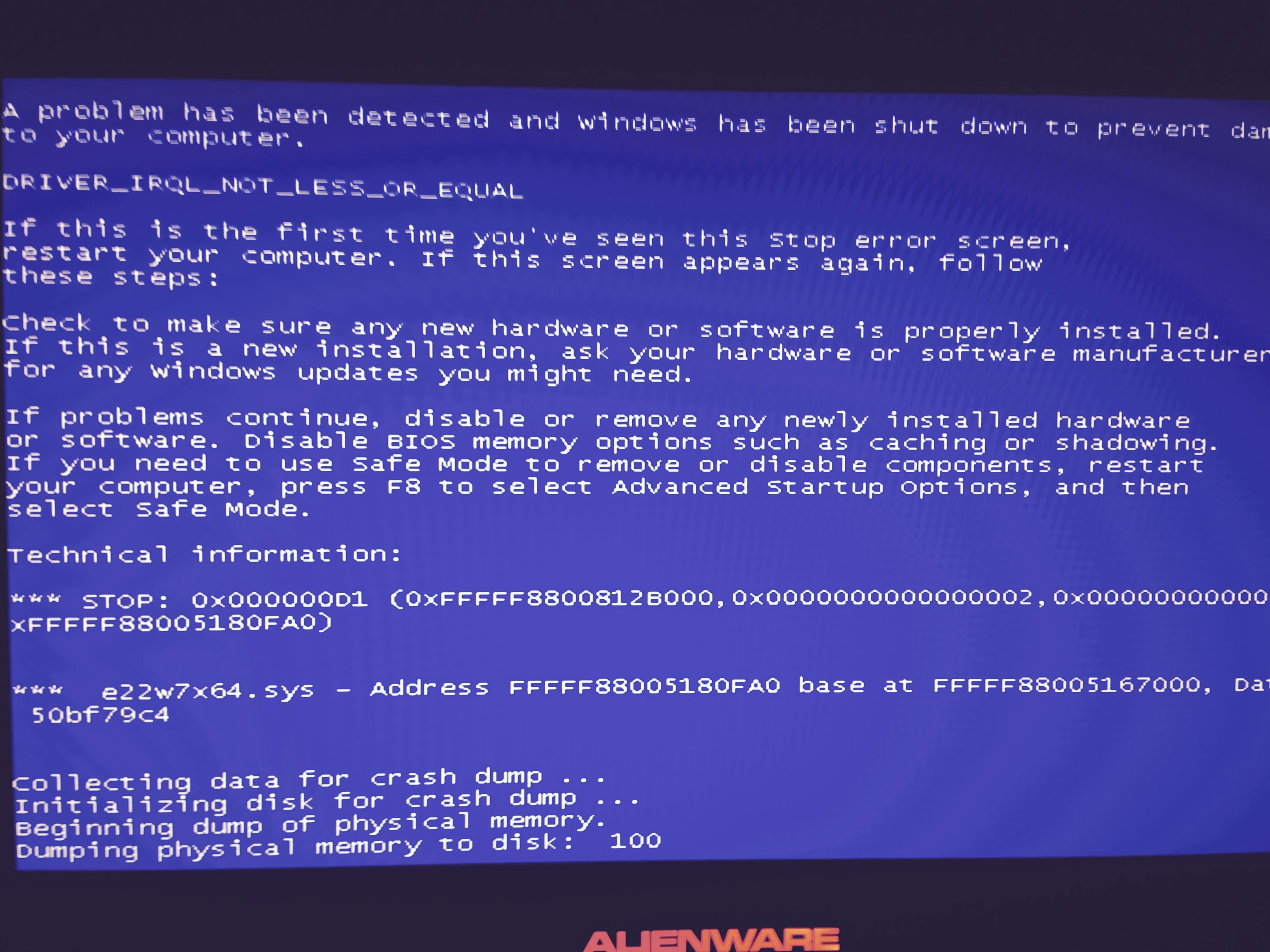

  1. So. Also bis jetzt habe ich noch keinen erneuten Blue Screen erhalten. Vielen Dank!! Sobald ein neuer kommt werde ich mich melden, ich glaube jedoch das Problem hat sich gelöst. Grüße
  2. So... ich habe soeben auf der Internetseite von Dell den Killer Netzwerktreiber runtergeladen und installiert. Mal sehen, ob das was gebracht hat. Vielen Dank für euren Einsatz. Ich melde mich bei einem erneuten Blue Screen bzw auch wenn nach längerer Zeit keiner mehr kommt.
  3. Nein, was neues habe ich nicht installiert. Danke ich werde mir das Programm mal runterladen.
