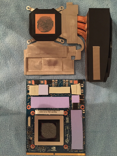

Hallo, im Anhang finden sich 2 Bilder auf welchen zu sehen ist, wie die Heatsinks angepasst werden muss damit sie auf die 980M im Alienware 18 passt! Die Heatsinks müssen gefräßt werden, mit feilen kommt man da nicht weit... - - - Aktualisiert - - - Die GTX 980M Karten laufen im Alienware 18 und werden auch erkannt! Das einzigste Problem ist, wie auch Schuasta schon sagte, dass der Lüfter der zweiten Grafikkarte nicht anspringt! -

Bei der zweiten Heatsink muss ein bisschen mehr gefeilt werden... ich stell bei Gelegenheit mal ein Foto rein! Ich wollte mit meinem Beitrag nur darauf Aufmerksam machen, dass ein 1zu1 Tausch nicht möglich ist -

Hallo, ich wollte euch nur kurz Bescheid geben, dass die neuen 980M Karten nicht ohne weiteres in das AW18 passen! Der Grund hierfür sind die Heatsinks! Der Chip (p22) mit dem gelben Thermalpad stößt am Steg der Heatsink an! -
