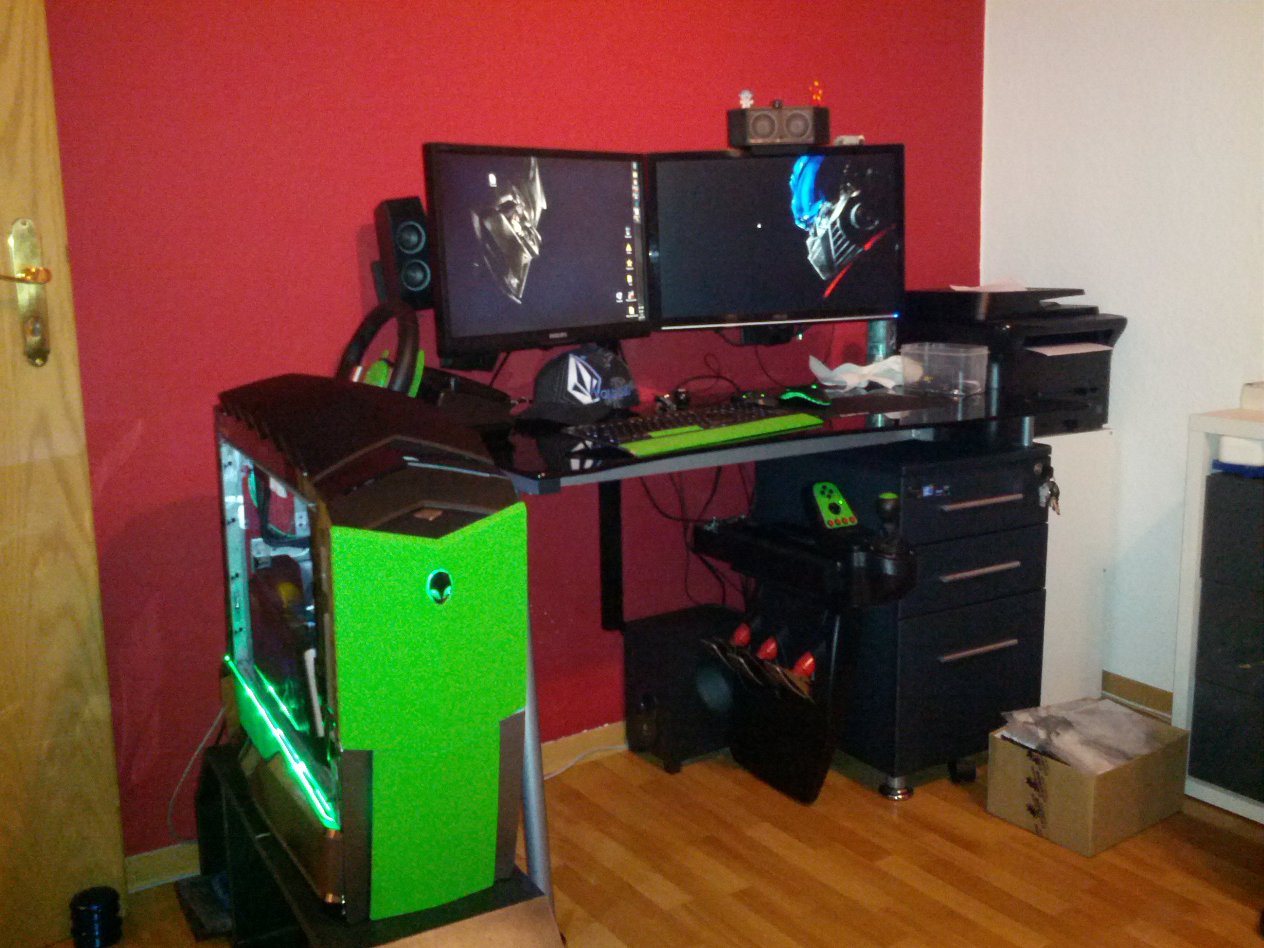

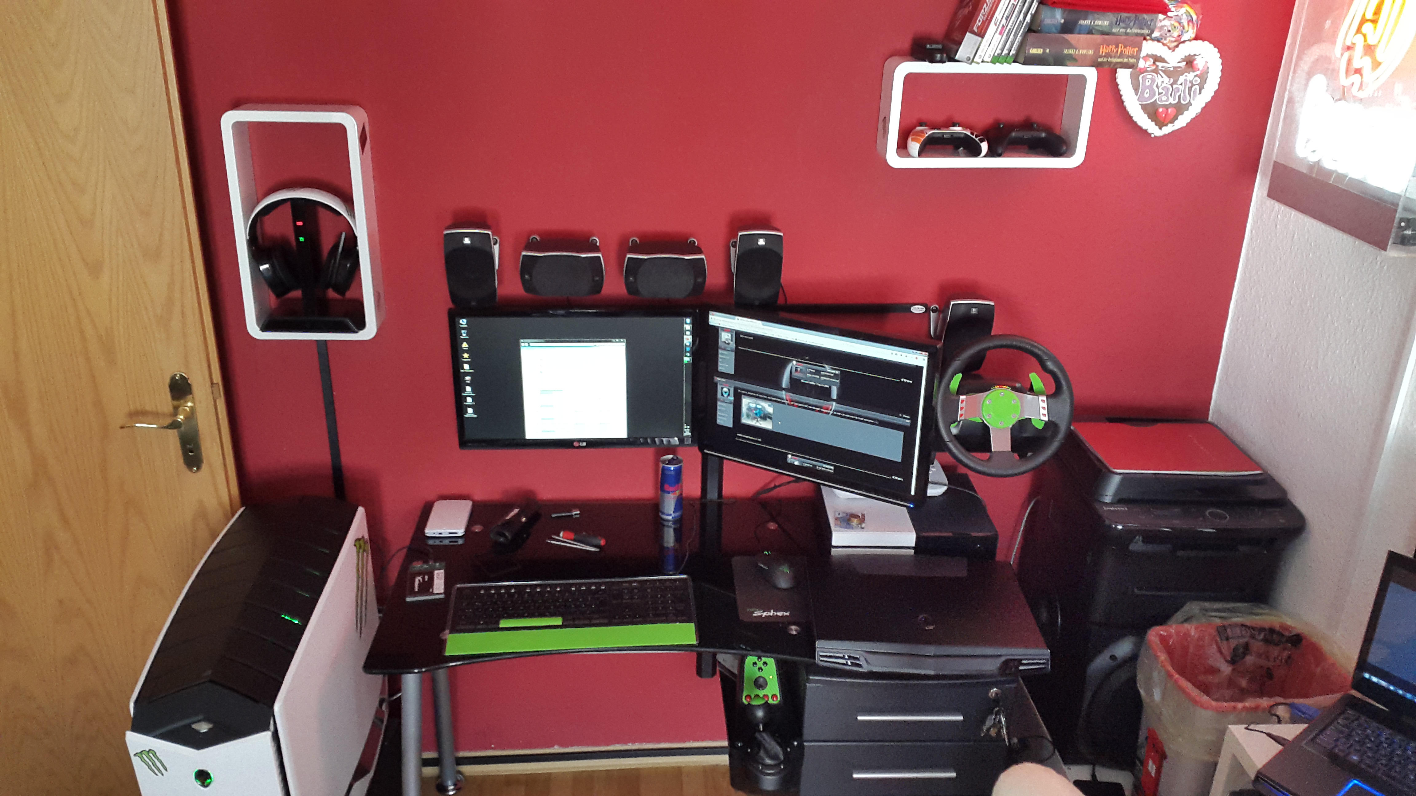

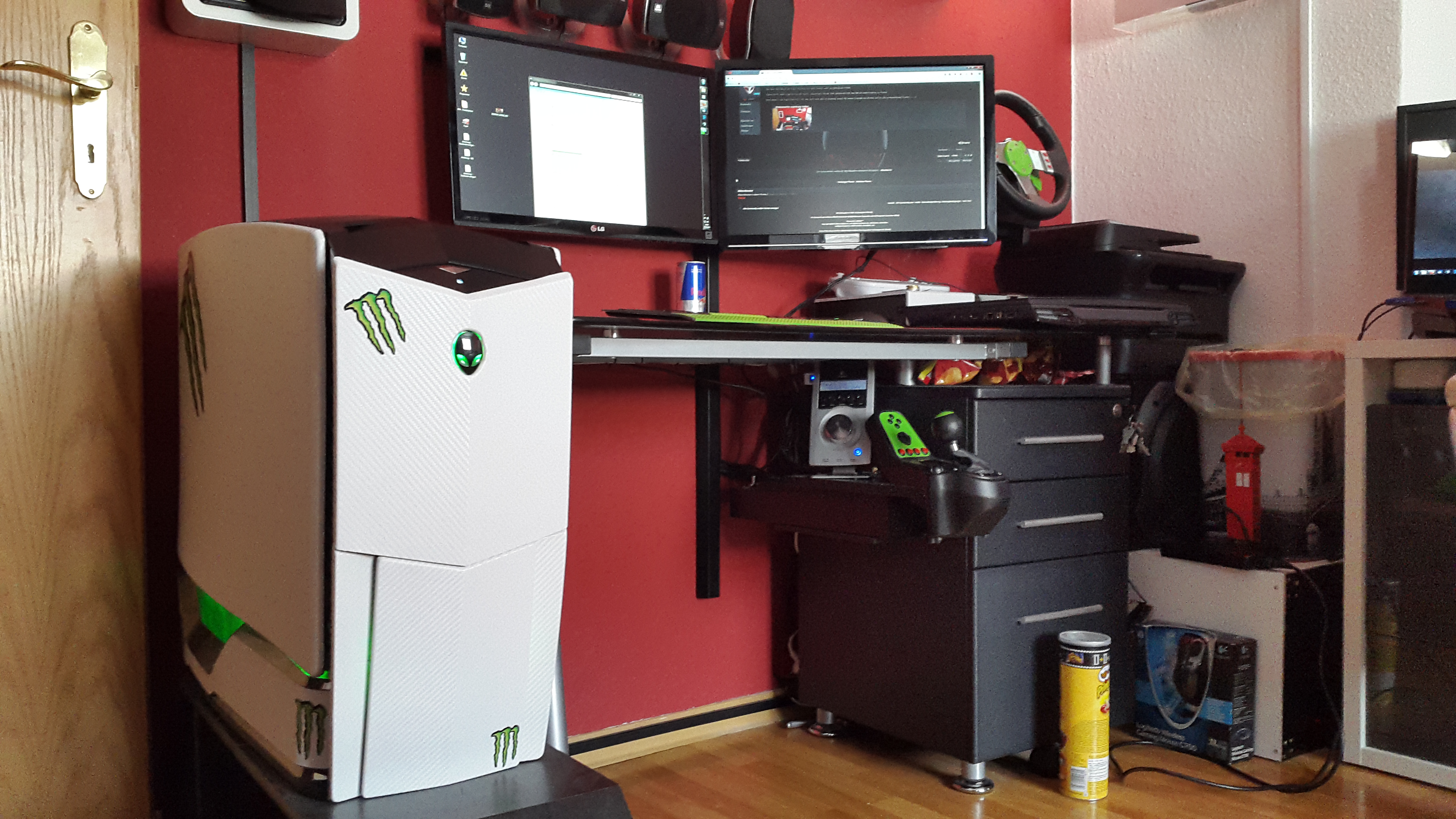

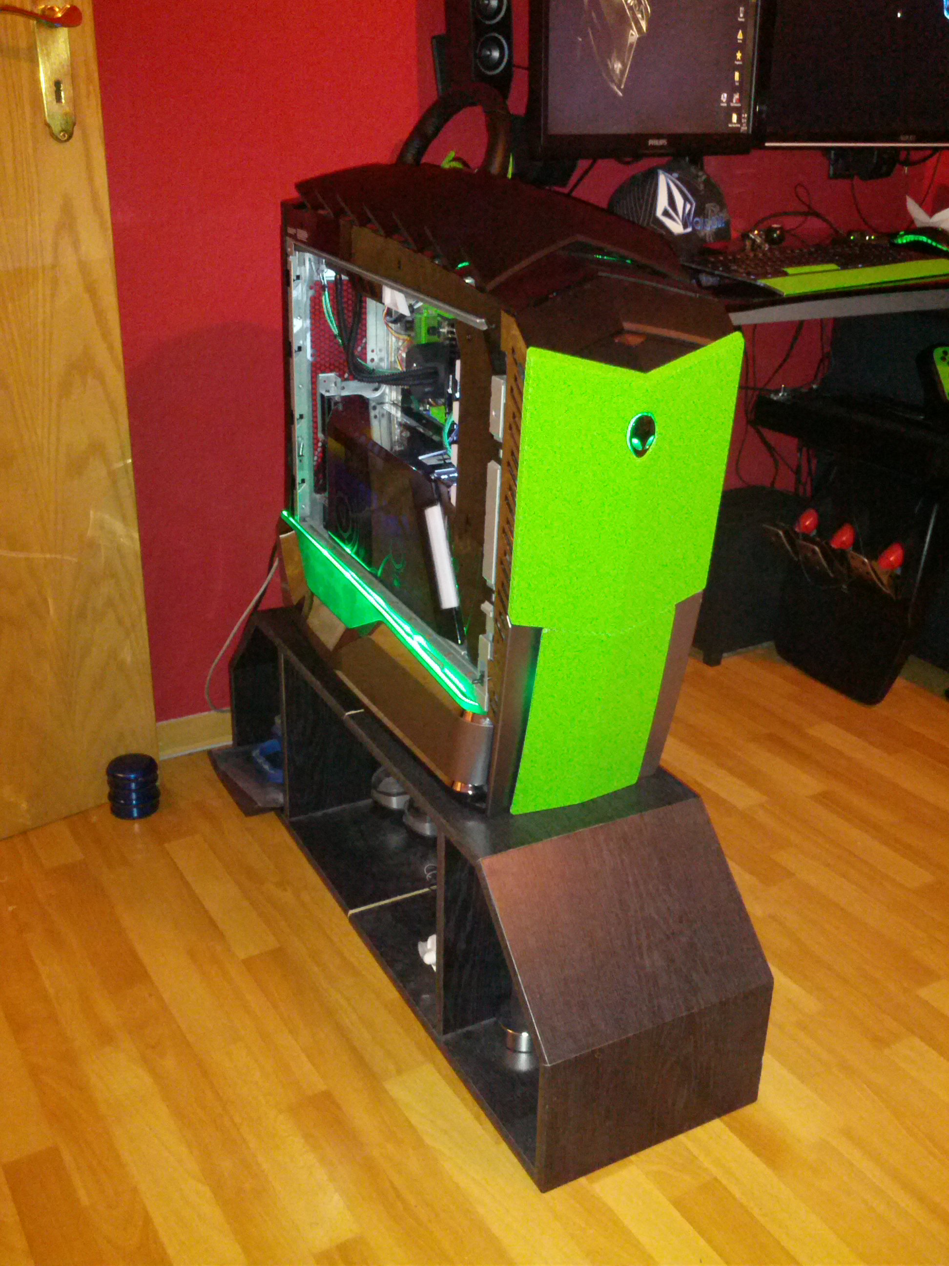

Anbei mal mein Platz :-) Soweit endlich fertig, an die Wand kommt noch ein Bild mit indirekter Beleuchtung, mal sehen evtl ein Alien Head... Die Xbox One Hängt am haupt Monitor VIA HDMI Switch, und via Optical am Z5500. Das M17x R1 steht eigentlich in der Küche, aktuell klau ich mir aber gerade die SSD um Win 10 aufm Desktop zu Testen. Dort steht in der Regel Mein M17x R3 das dient aber atm als Desktop ersatz für meine Freundin da wir hier auf ein neues Motherboard warten .... :S

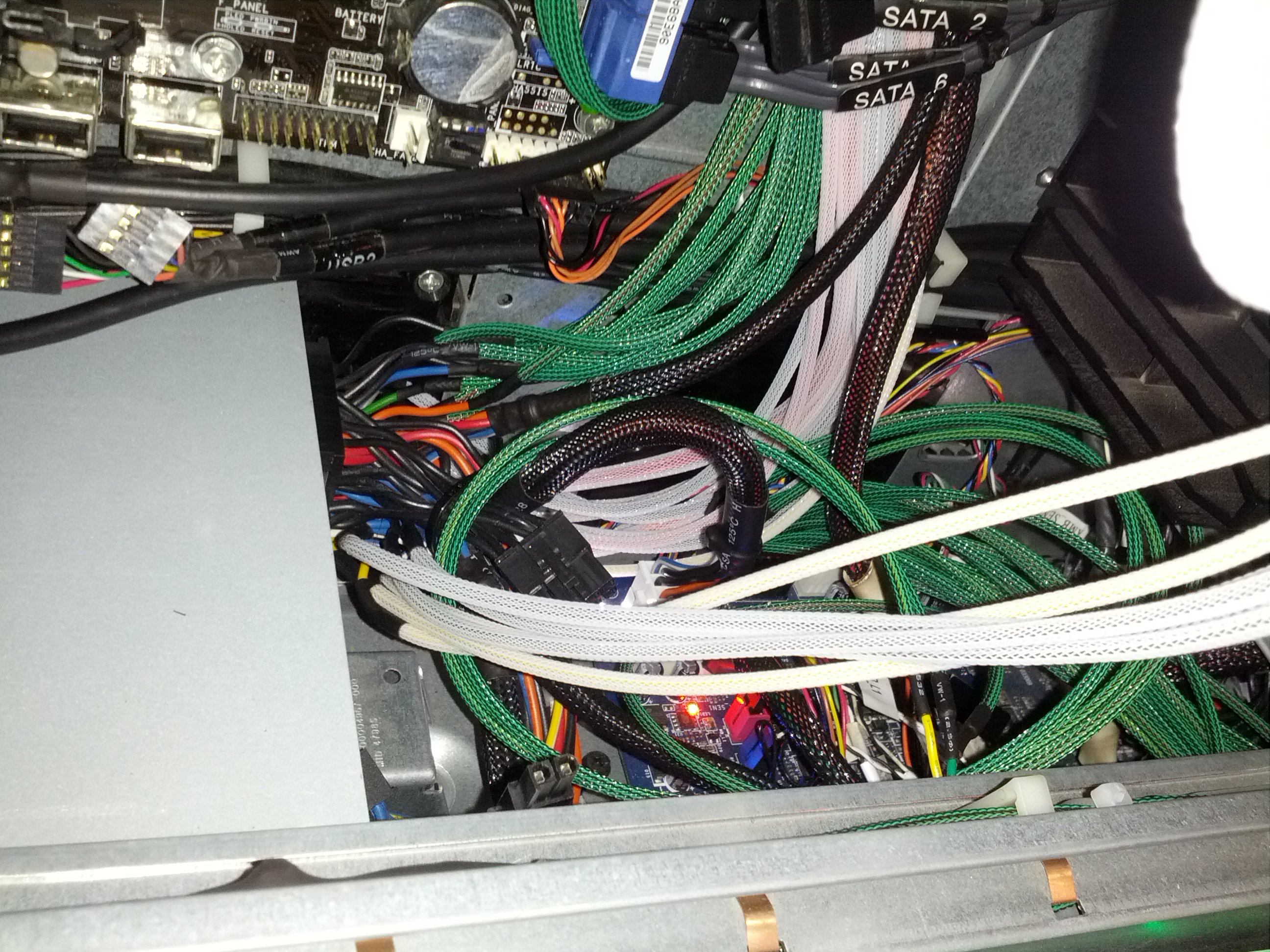

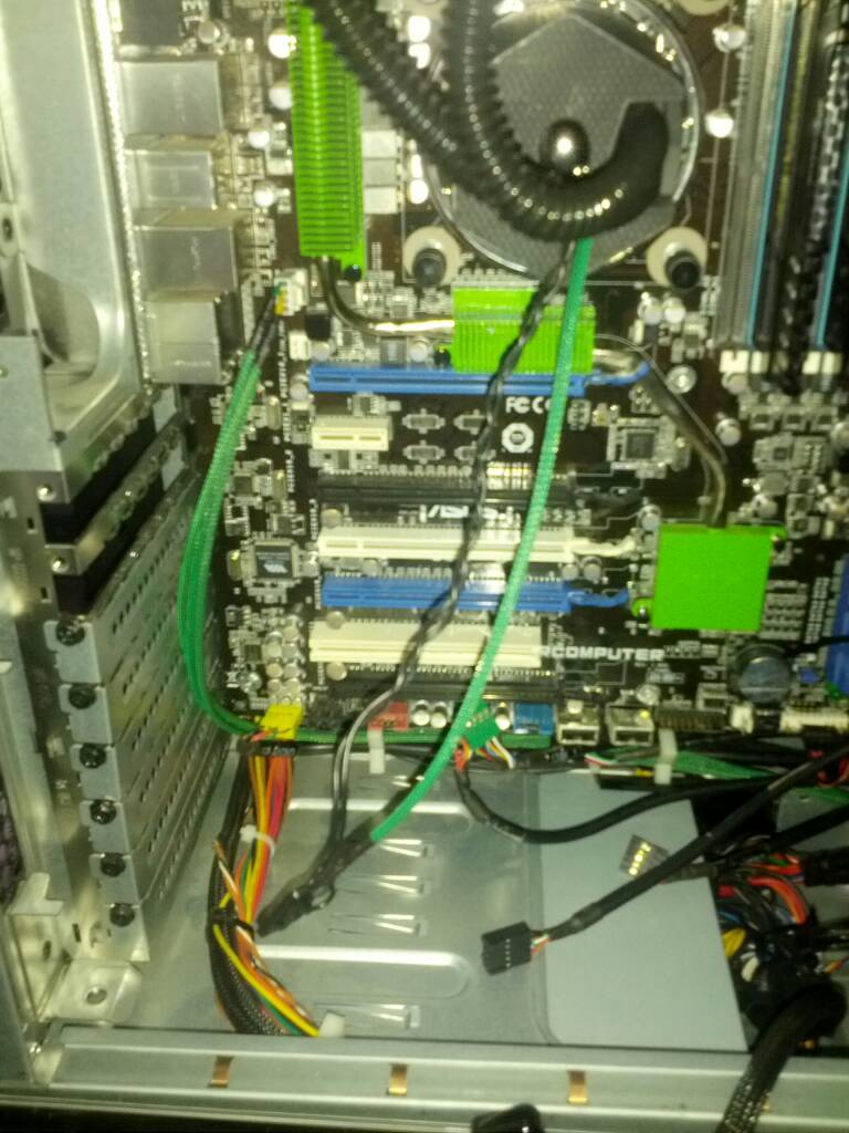

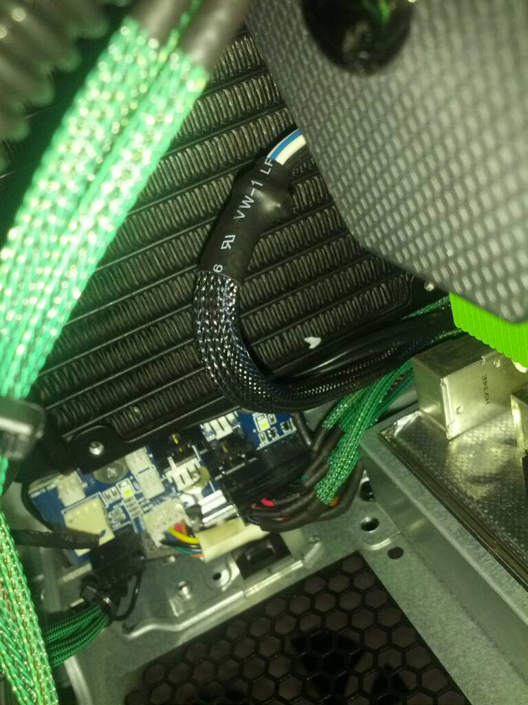

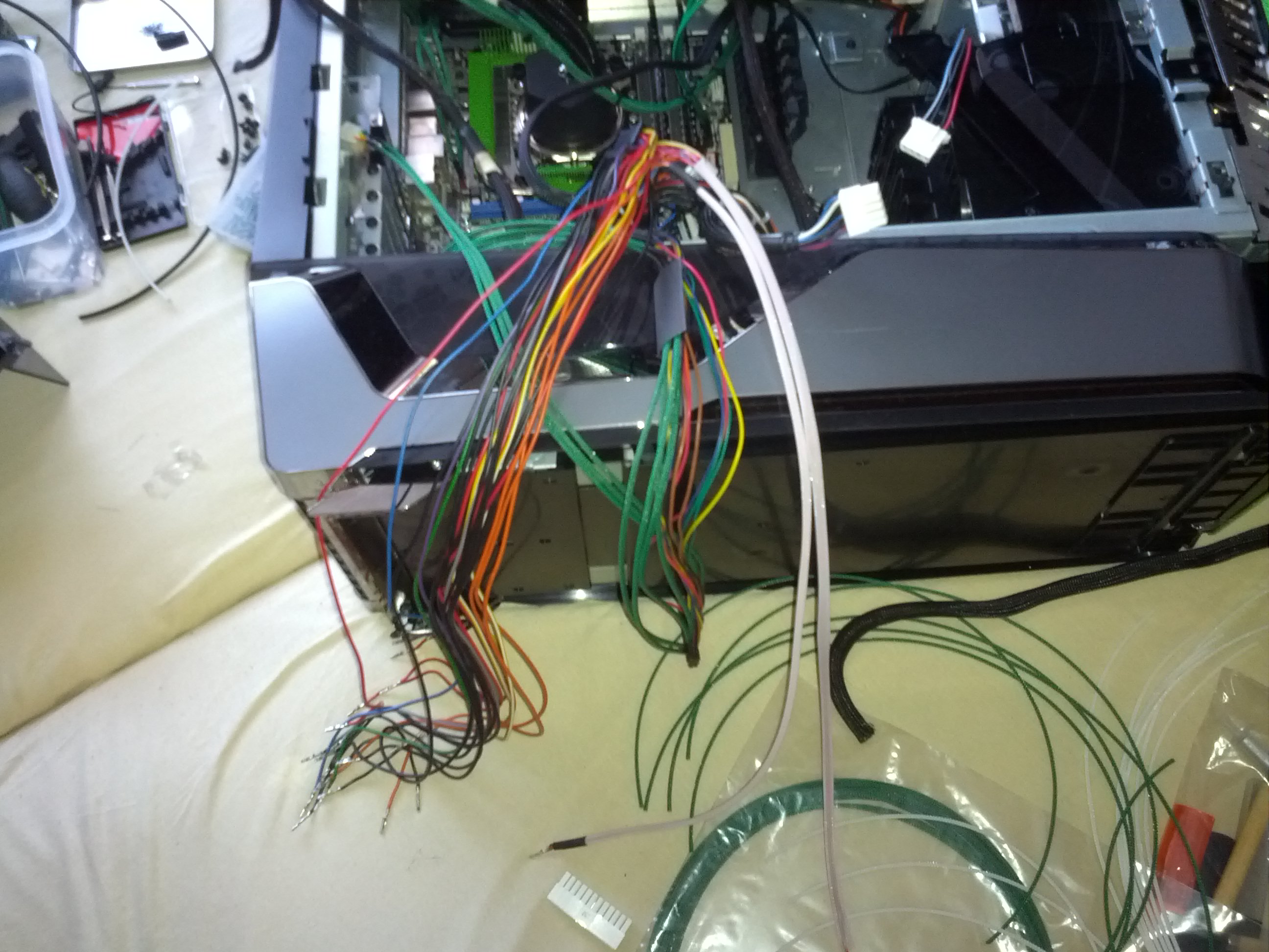

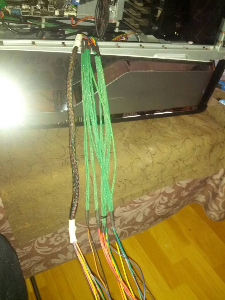

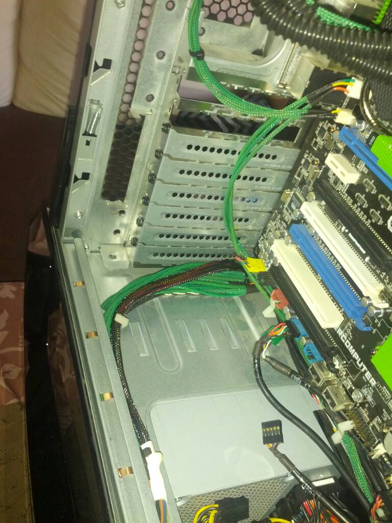

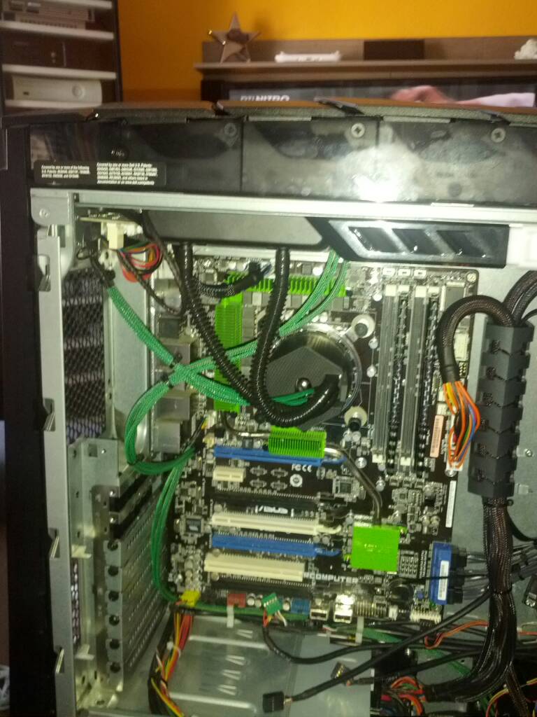

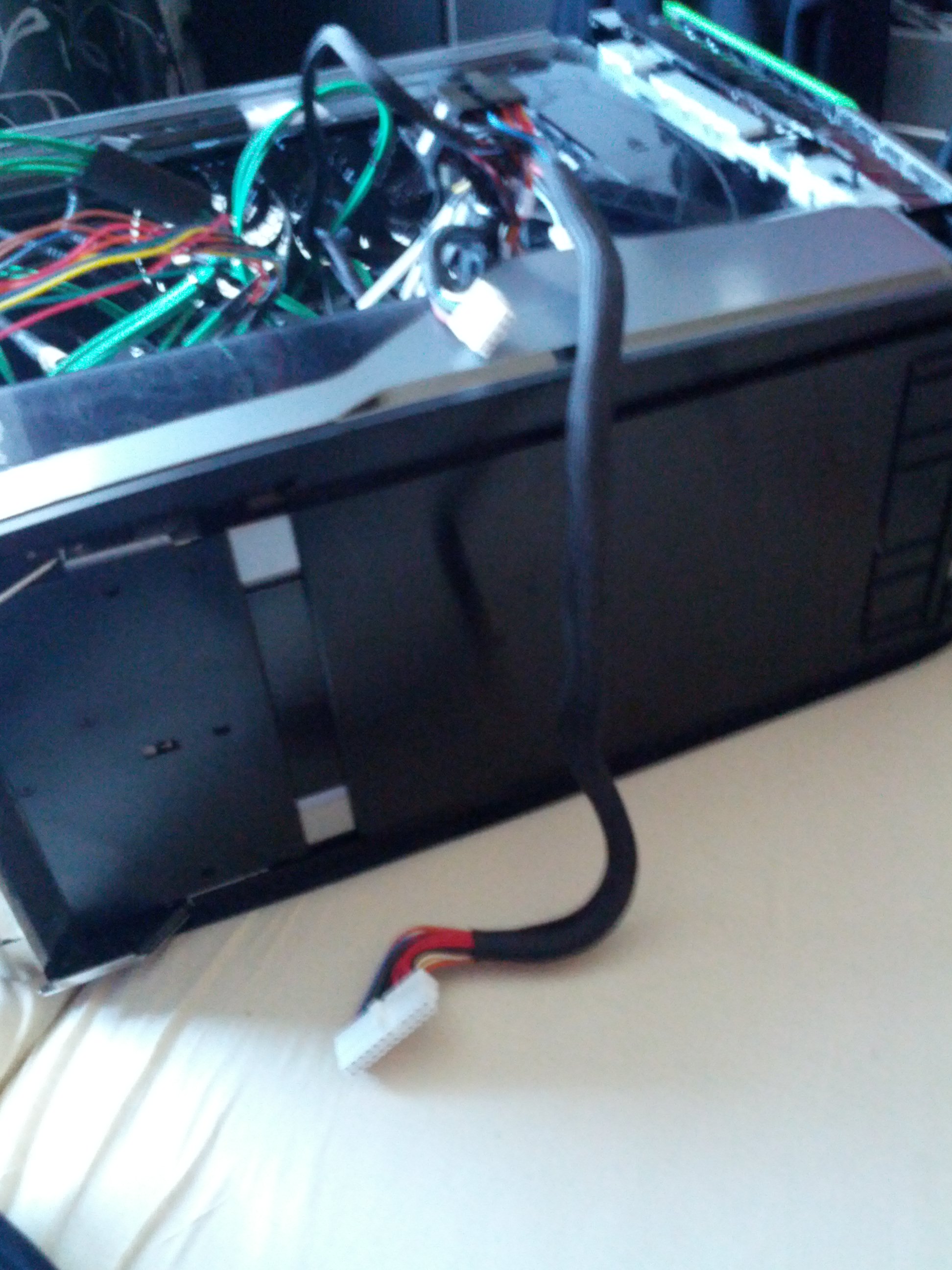

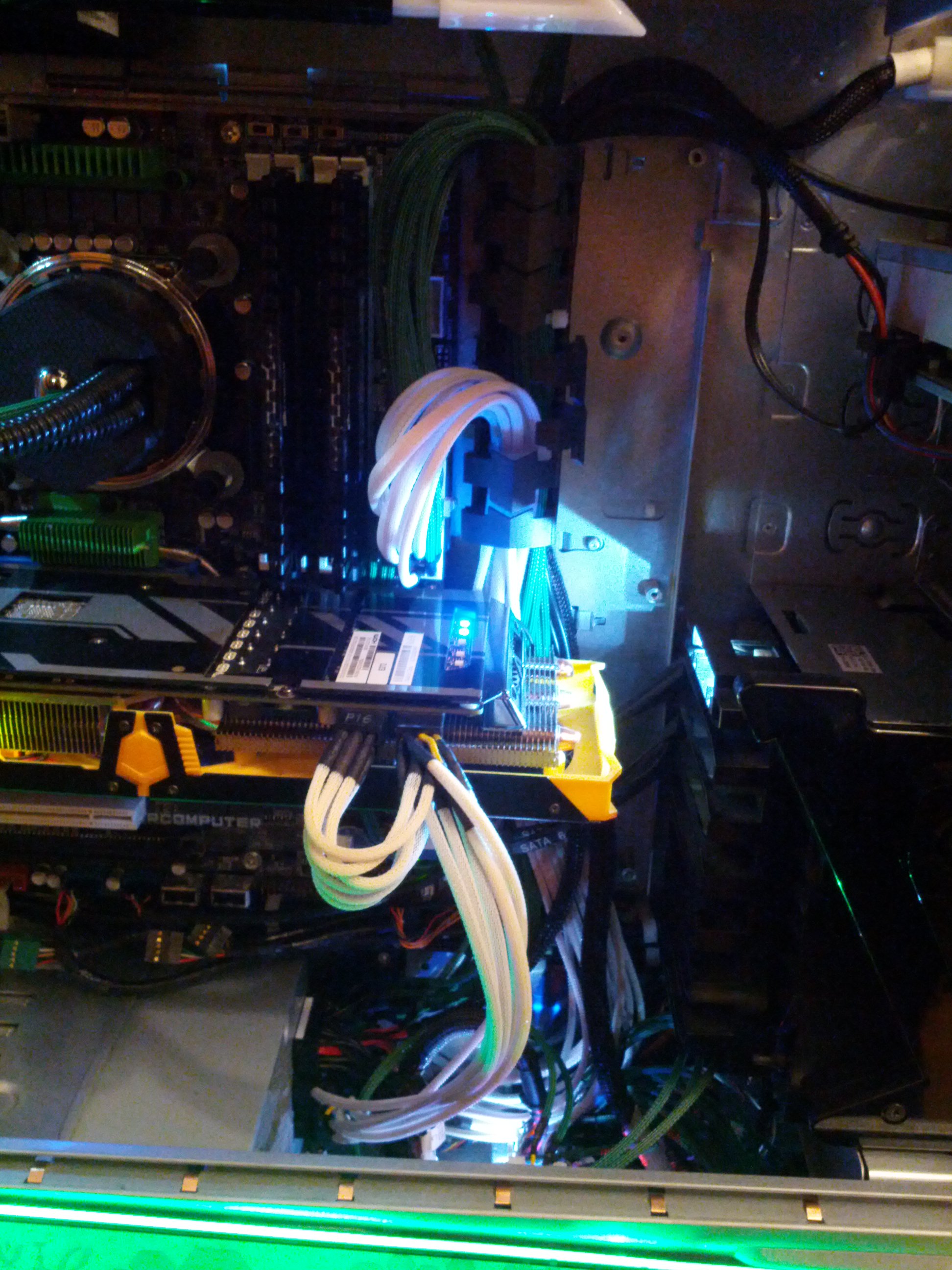

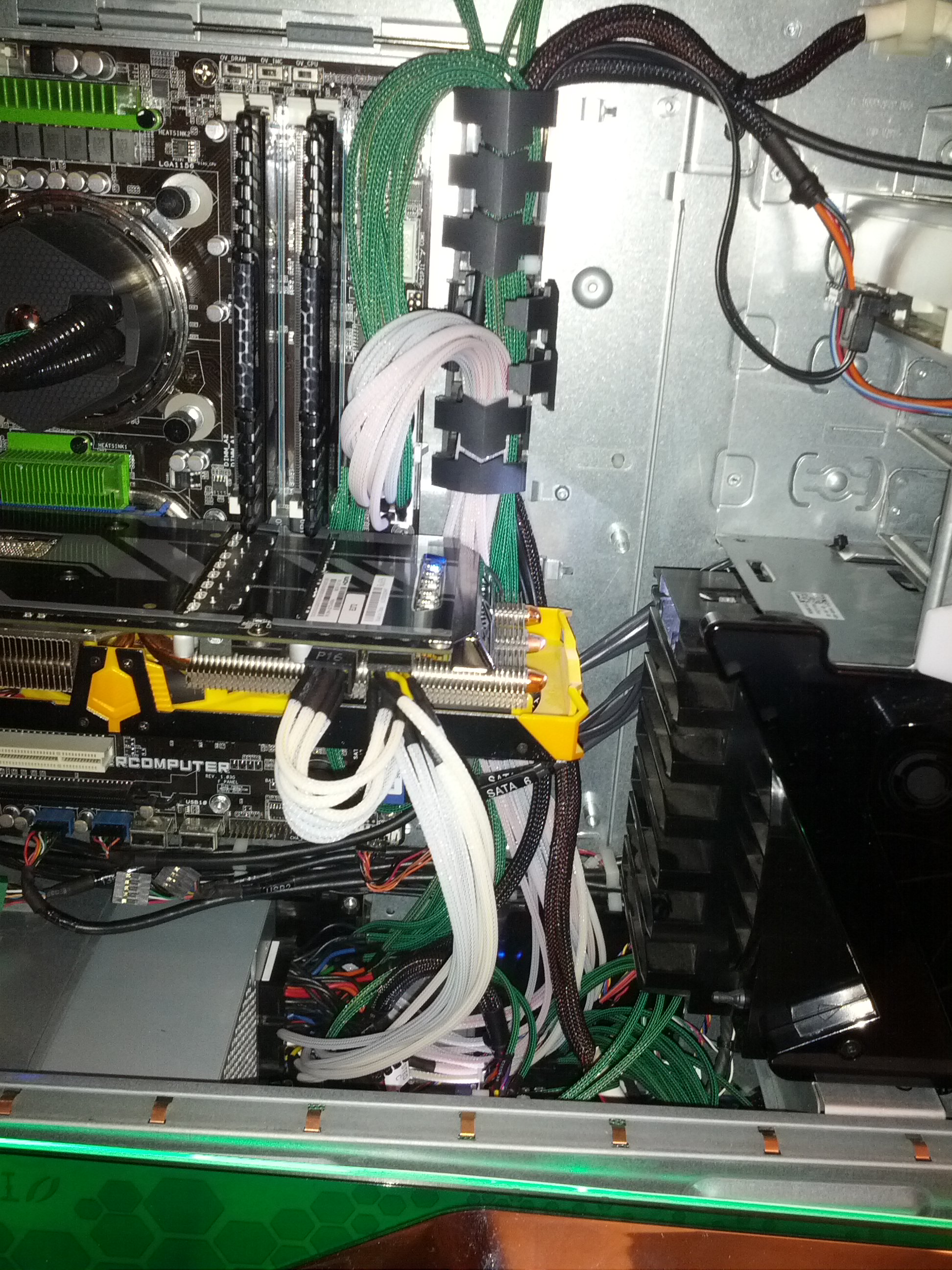

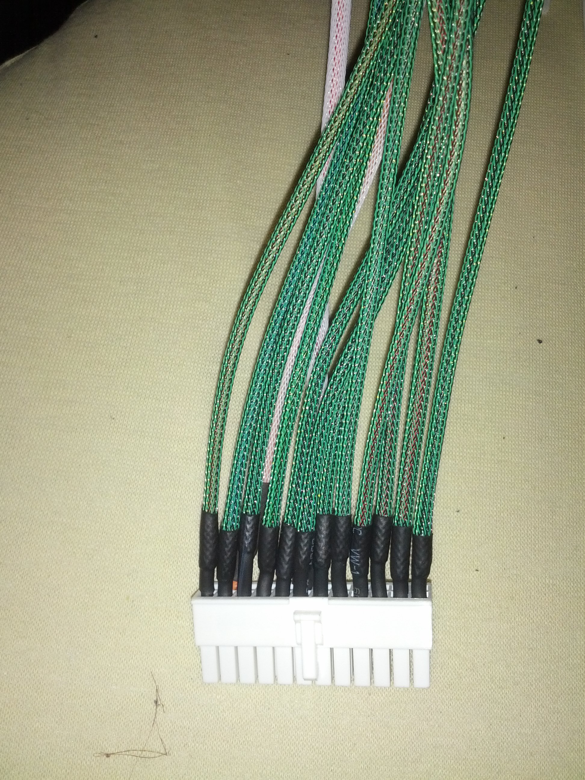

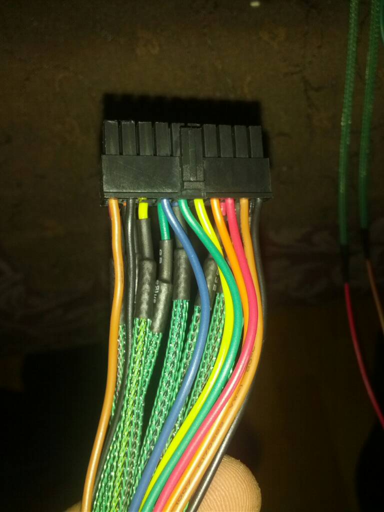

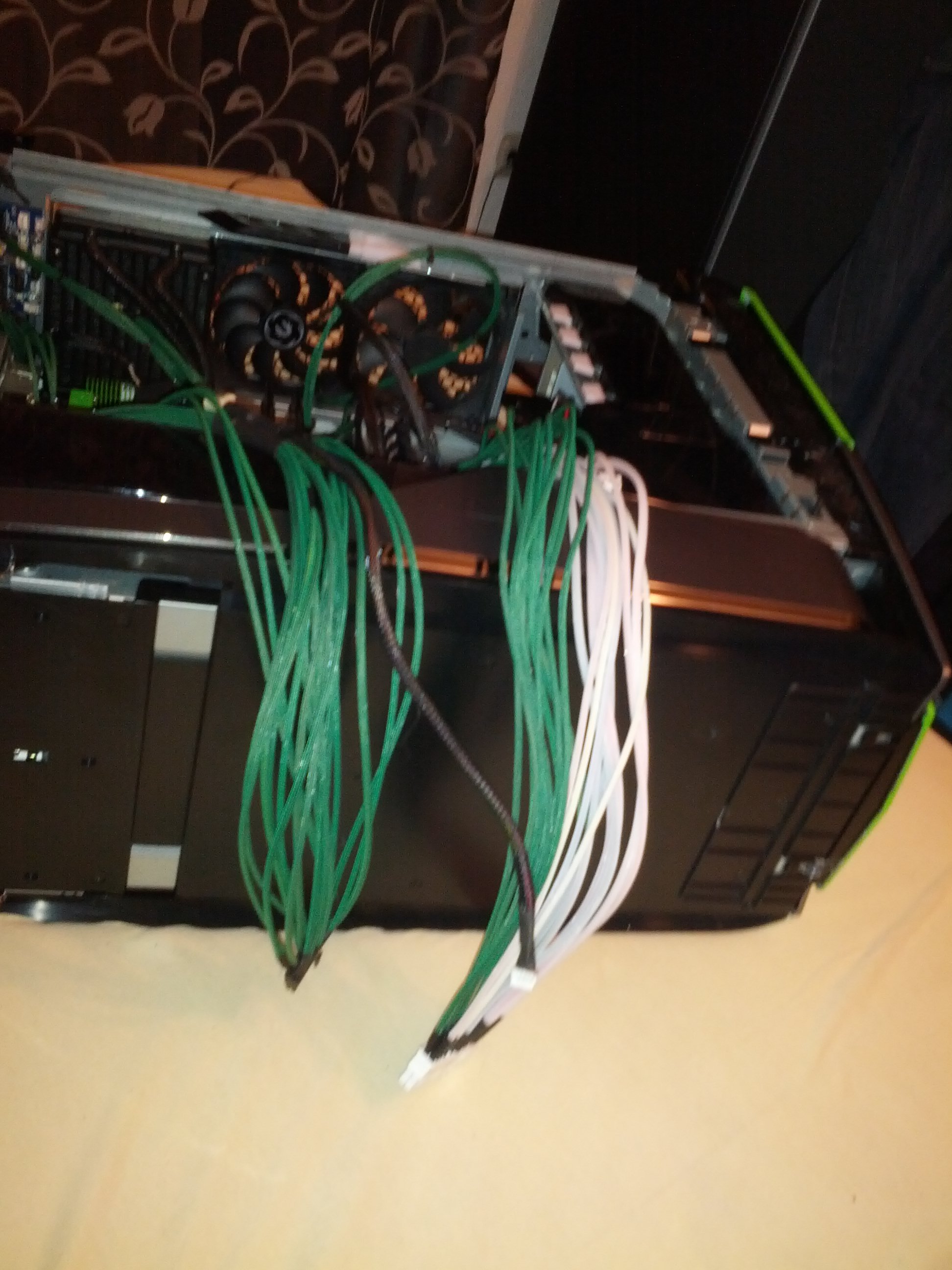

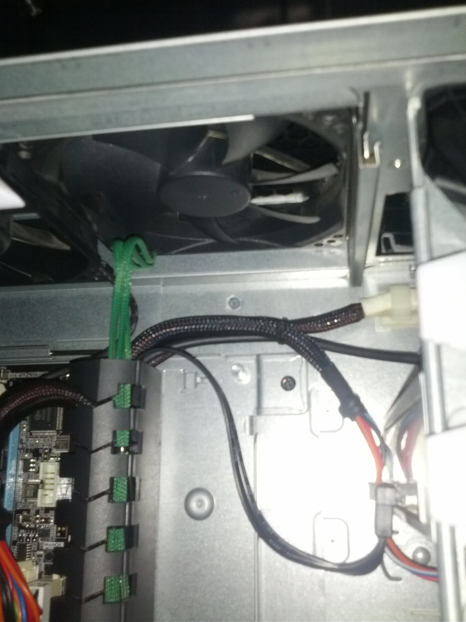

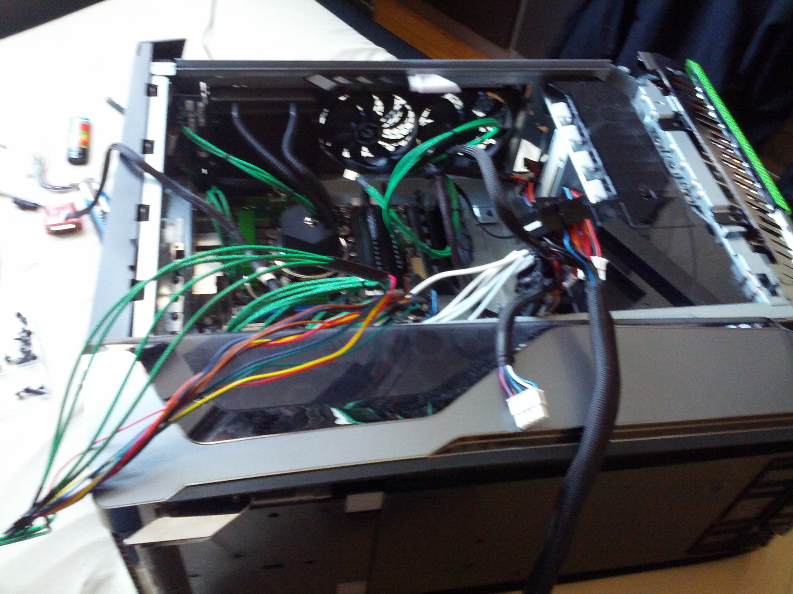

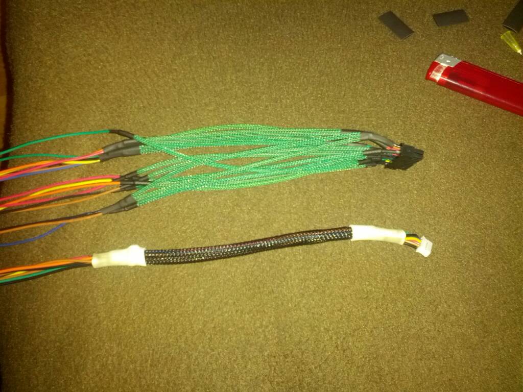

Moin Moin, Diese Arbeiten habe ich übers Lange Wochenende durchgeführt. Heute mal ein kleines Update aus der Sleeving Hölle. Der anfangs Plan war eigentlich nur die Lüfterkabel zu Sleeven.... Daraus ist dann ein 5 Stunden Marathon geworden, Heute konnte ich die Sleeves fast vollständig fertig stellen. ATX Motherboard Kabelstrang, Alienware FX Kabelstrang, PCI-E Grafikarten Kabelstrangsowie Lüfter Kabel und einige kleinigkeiten sind fertig. Natürlich bleiben die Kabel nicht so wie sie jetzt auf den Bildern sind. Wichtig war zu sehen ob der Rechner noch läuft !! :-) Die heutige arbeit hat mein ganzen Material verschlungen. Bisher habe ich 70 Meter Sleeves verbraucht (Irre O.O) und ca 10 Meter Schrumpfschlauch habe ich ebenfalls verbraucht.... das wars soweit von mir. Lg Thorque - - - Aktualisiert - - - Und das nächste Update folgt direkt hinterher ! Heute kam endlich die Carbon Folie, Und ich habe mich direkt an die arbeit gemacht. Somit kommt endlich Farbe ins Spiel!!! Das weiß steht dem Area 51 Ausgesprochen gut. Allerdings ist es sehr mühsam die Folie zuverarbeiten, so das das endergebnis auch ansprechend und sauber ist. Das Farbschema wird noch weiter verändert, die Planung ist sämtliche schwarze Teile in Gift bzw. Kawasaki Grün zu Lackieren. Hier werde ich keine Folie verwenden diese werden alle lackiert. Ebenso wird der *Innenraum* in dem Selben grün Lackiert. Gruß Thorque -

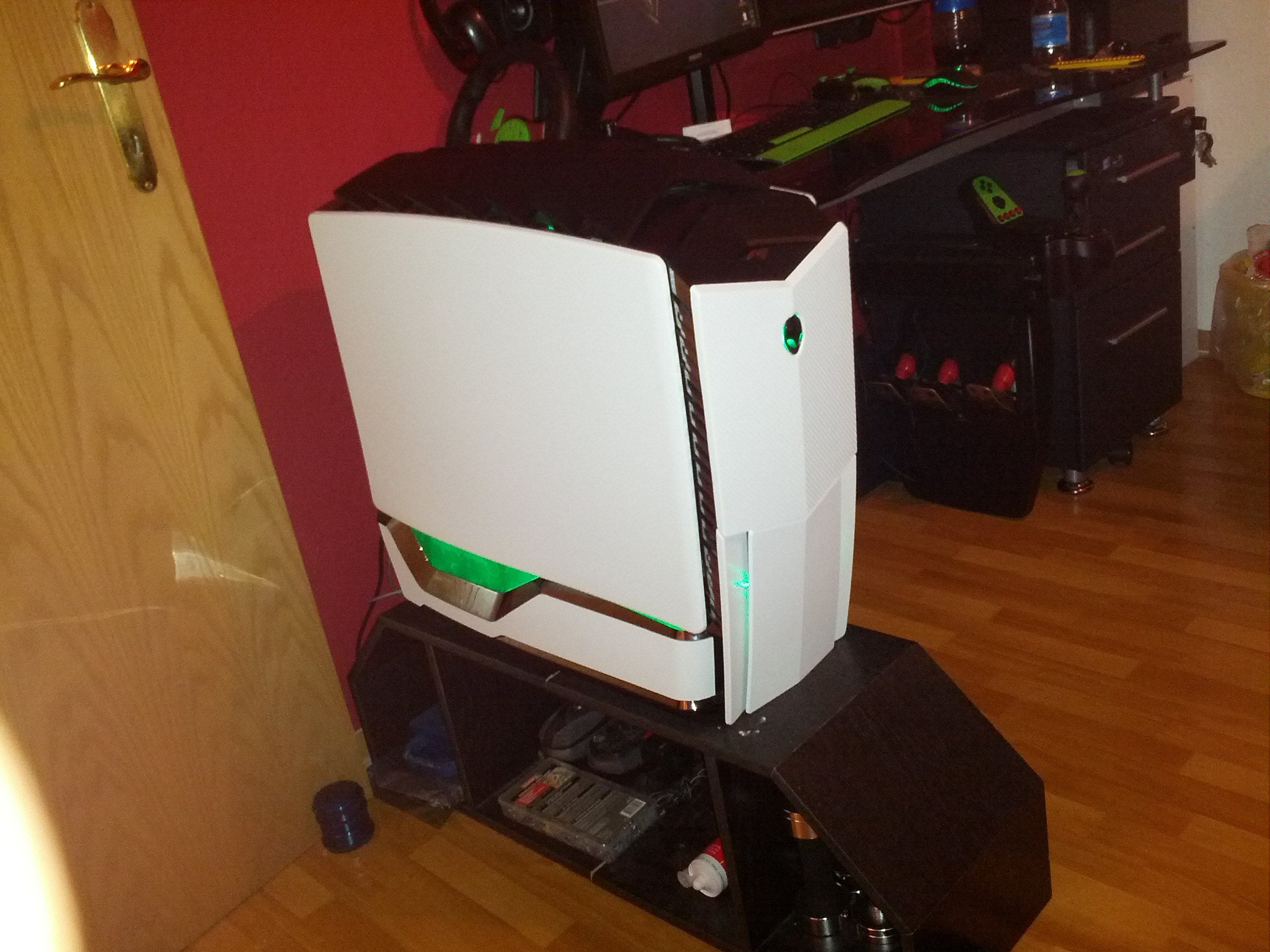

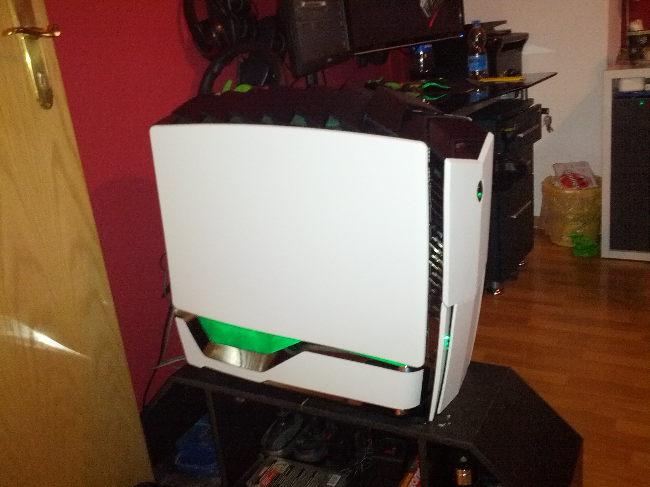

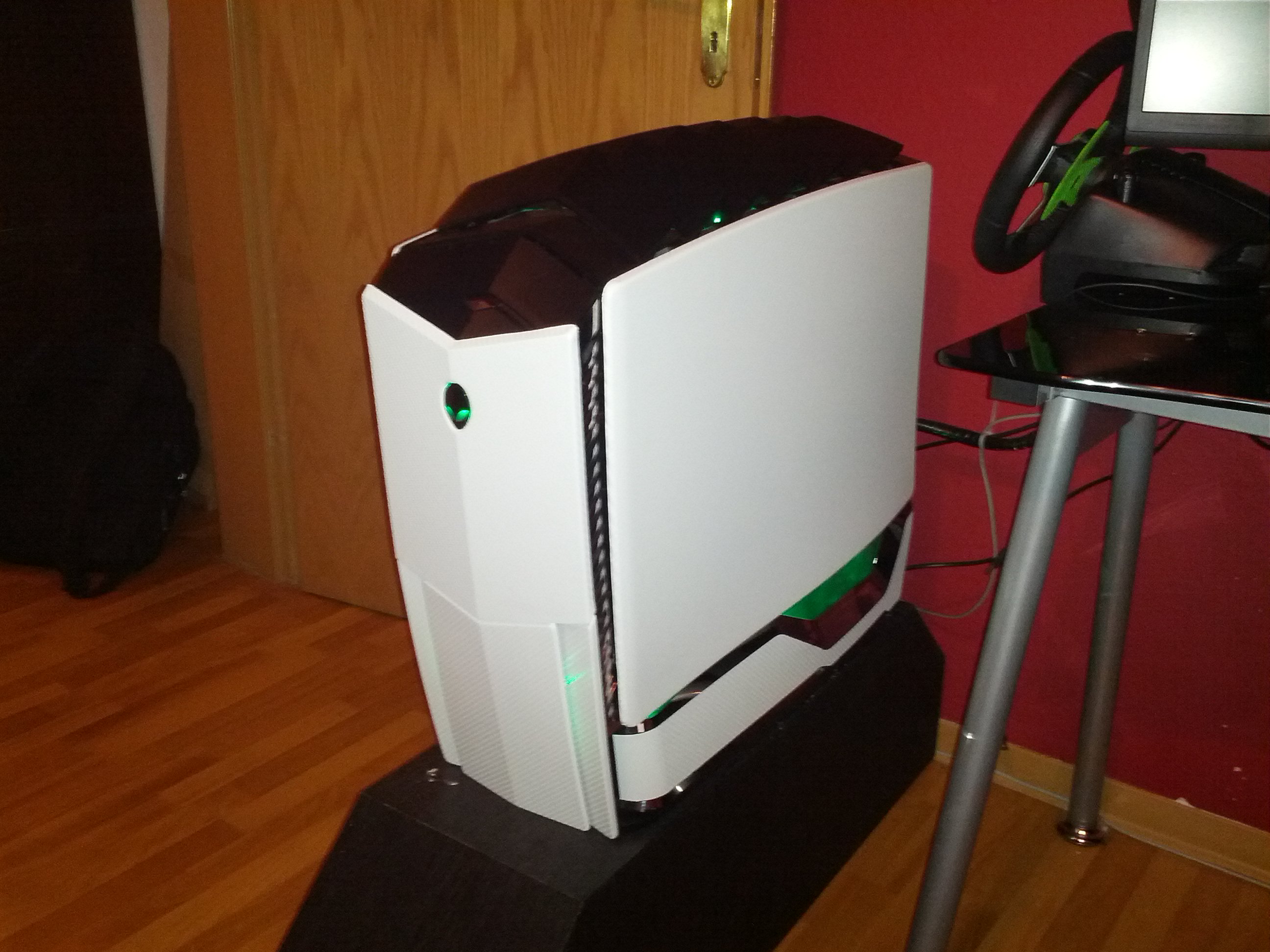

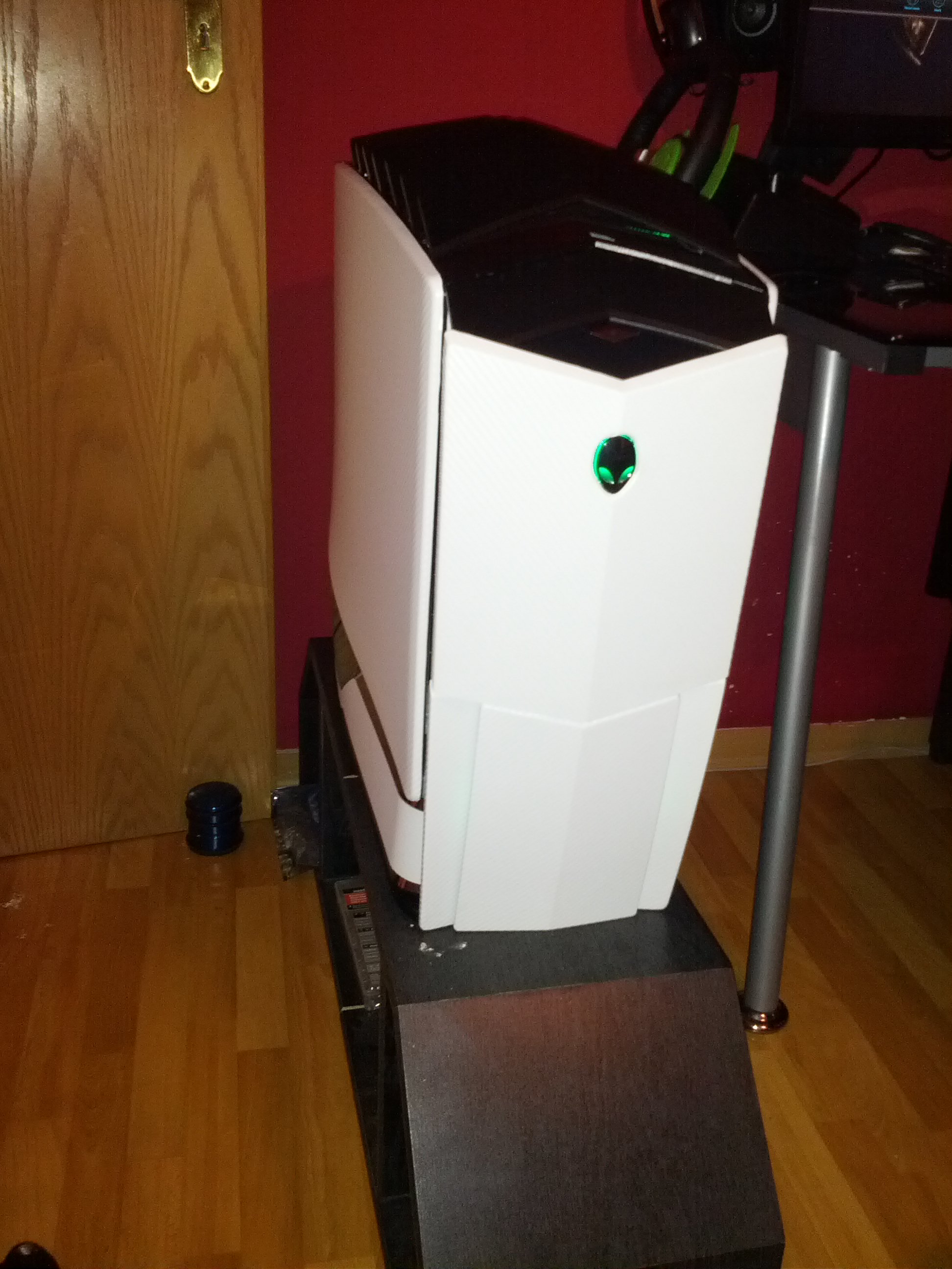

ich habe mich aufgrund der Formen des Area 51 dazu entschieden das Gehäuse mit einer Weißen Carbon Folie zu beziehen. Im laufe dieser Woche kommen hoffentlich endlich die ersehnten Materialien die ich dazu noch benötige. Bilder gibt es soald ich fertig bin. Leider kann ich euch nicht jedentag ein Update geben da ich beruflich derzeit sehr eingespennt bin. LG Thorque -

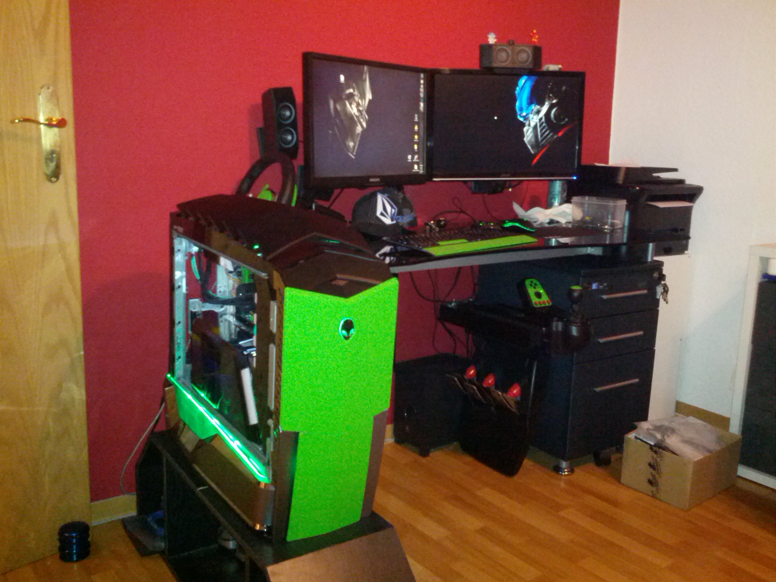

Ja, das hier : http://www.dualmonitorbackground.com/wp-content/uploads/2011/03/Transformers-2560x1024.jpg LG Thorque -

Danke, das waren ursprünglich mal 2 Regal teile die ich dann zusammen geklebt habe. Evtl lass ich mir da auch noch was einfallen. -

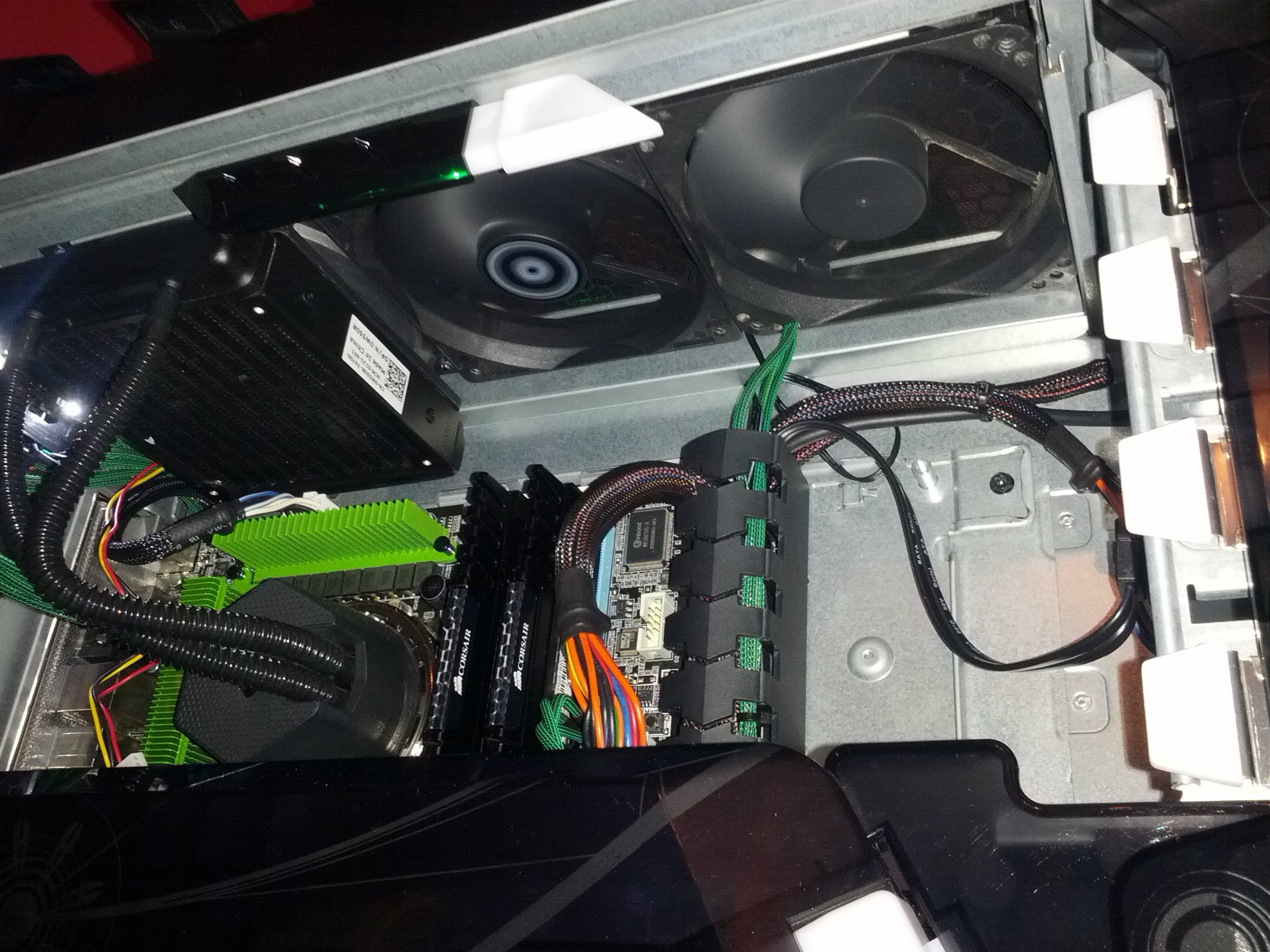

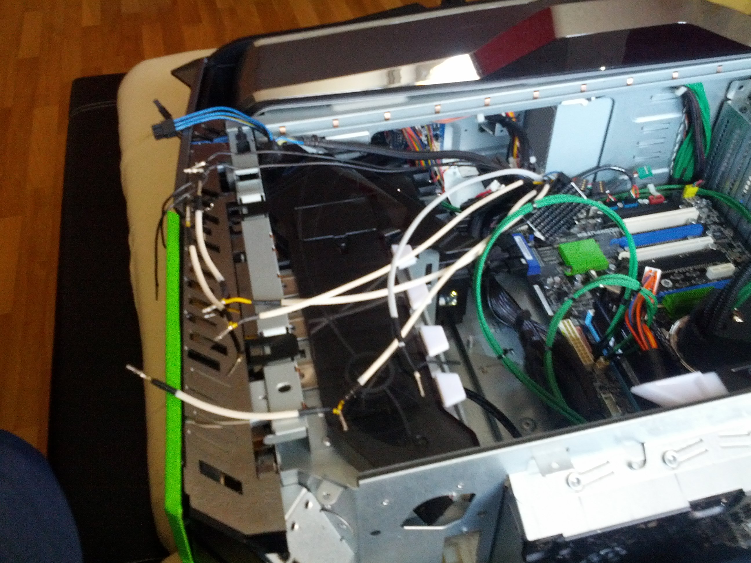

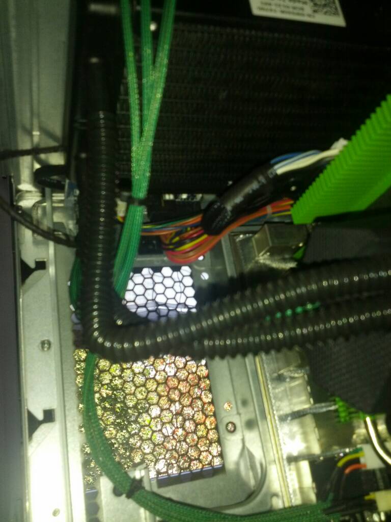

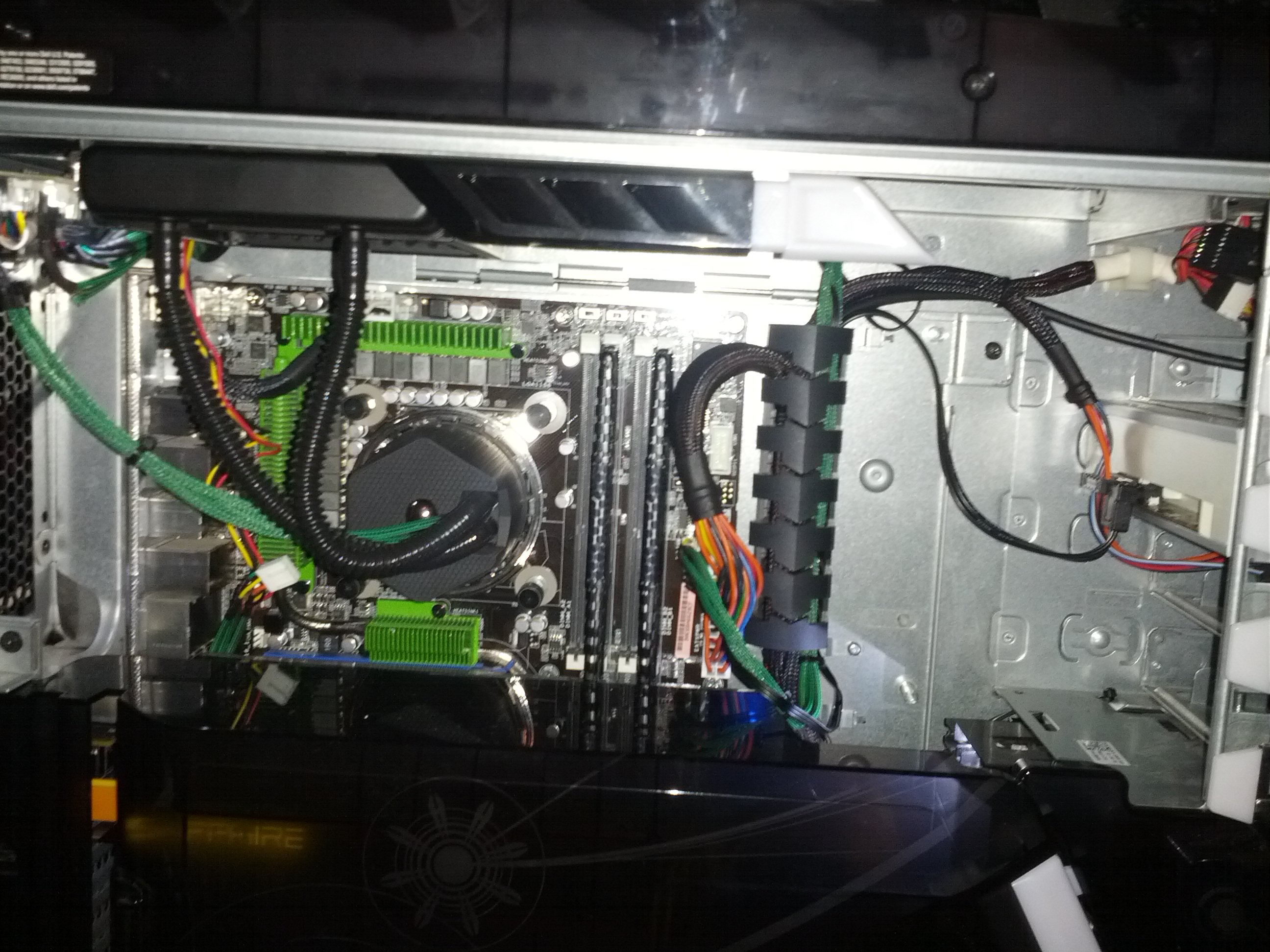

Bei mir Gehts in Langsamen Schritten weiter. Ich arbeite nach wie vor am Kabel Management,Momentan warte ich weiters Material wie Sleeves schrumpschlauf etc. Desweitern habe ich die Standart Lüfter getauscht und 2 Weitere nachgerüstet. Leider hatte ich einige Probleme damit die Lüfter ordentlich zum laufen zu bekommen, das MIO Board hat die Lüfter prinzipell auf ~4k u/min laufen lassen. ALLE.... Dementspechend war der rechner so unfassbar laut das ich etwas tricksen musste. Scheinbar gibt es probleme mit den PWN gesteuerten Lüftern, da muss ich nochmal nachharken... Ebenfalls spiele ich mit dem Gedanken eine offene Wasserkühlung für die CPU zu verbauen. Platz ist genug vorhanden. etwa mit einem 360 Radiator ausgleichsbehälter und einer pumpe die hinter einer der slotblenden verschwindet. Falls jemand tipps für mich hat immerher damit Soweit von wars das von mir Schönen Abend Thorque -

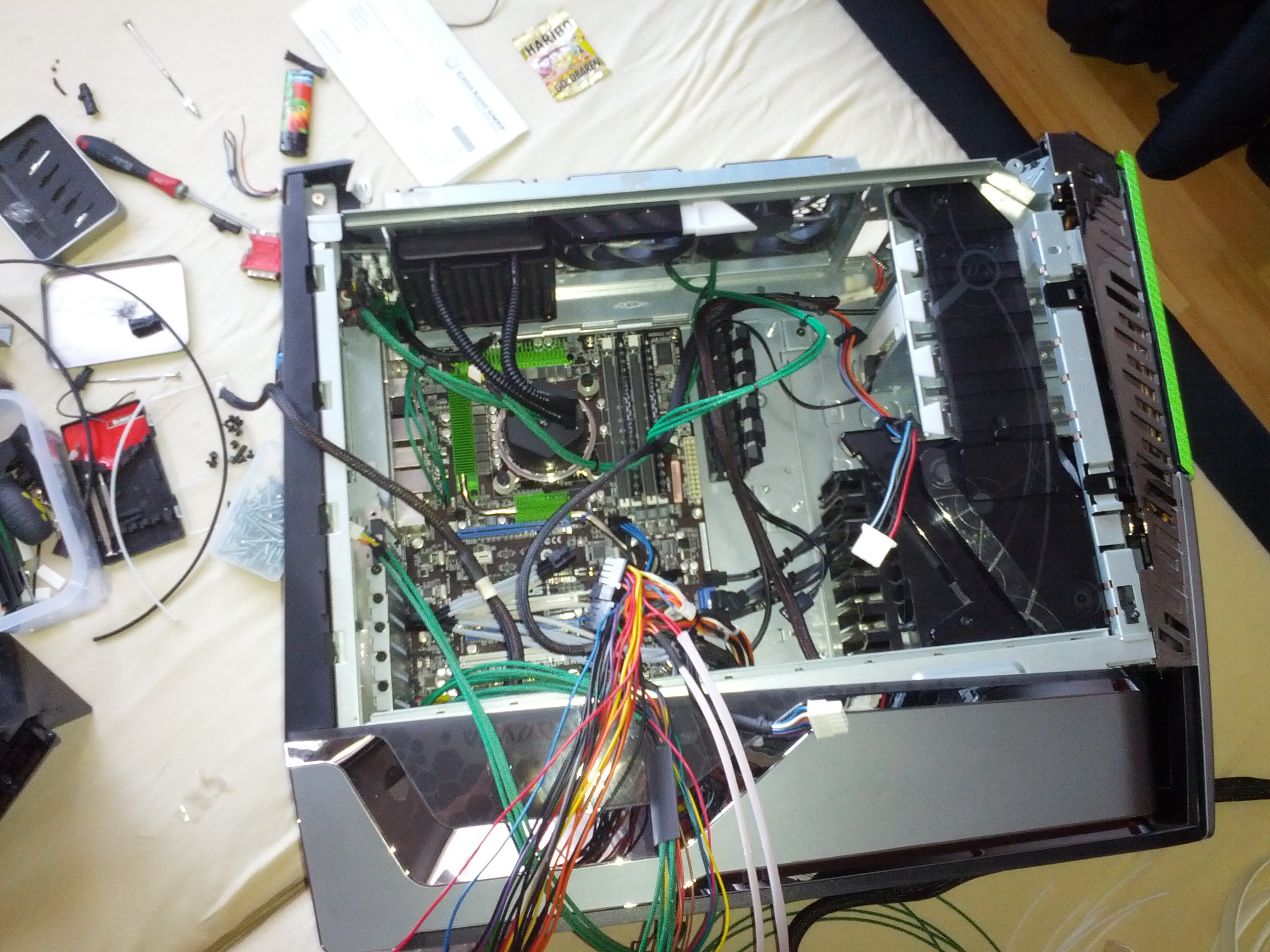

Grüßt euch! Heute starte ich den Thread der Parallel neben meinem Umbau Läuft. Mein Area 51 ist Folgender Maßen ausgestattet: Asus P7P55 WS Supercomputer Intel Core i7 920 16GB Corsair Vengance DDR 3 Ram AMD r9 280 x Toxic 120 GB Samsung 840 EVO SSD 4 TB HDD'S für datenmessis Standart Alienware 1100watt Netzteil Bevor es an die Lackierung geht kümmere ich mich um die Verkabelung. Dies hat 2 Gründe, der erste ist recht simpel: Wenn ich das Case komplett zerlege weiß ich wo was hingehört, bei dem Case den überblick zubehalten ist extrem wichtig. Zweitens kann ich so das Dell messi kabelmanagment Beseitigen. Es wartet eine menge arbeit auf mich, heute habe ich damit begonnen einige kabel zu sleeven, und neueplätze für die Kabel zusuchen. Weitere Bilder im zusammen gebauten zustand findet ihr in meinem Album. Bei fragen fragen, anregungen oder kritik sind gerne gesehen Gruß Thorque P.s: sollte der Thread hier nicht reinpassen könntet ihr ihn verschieben? -

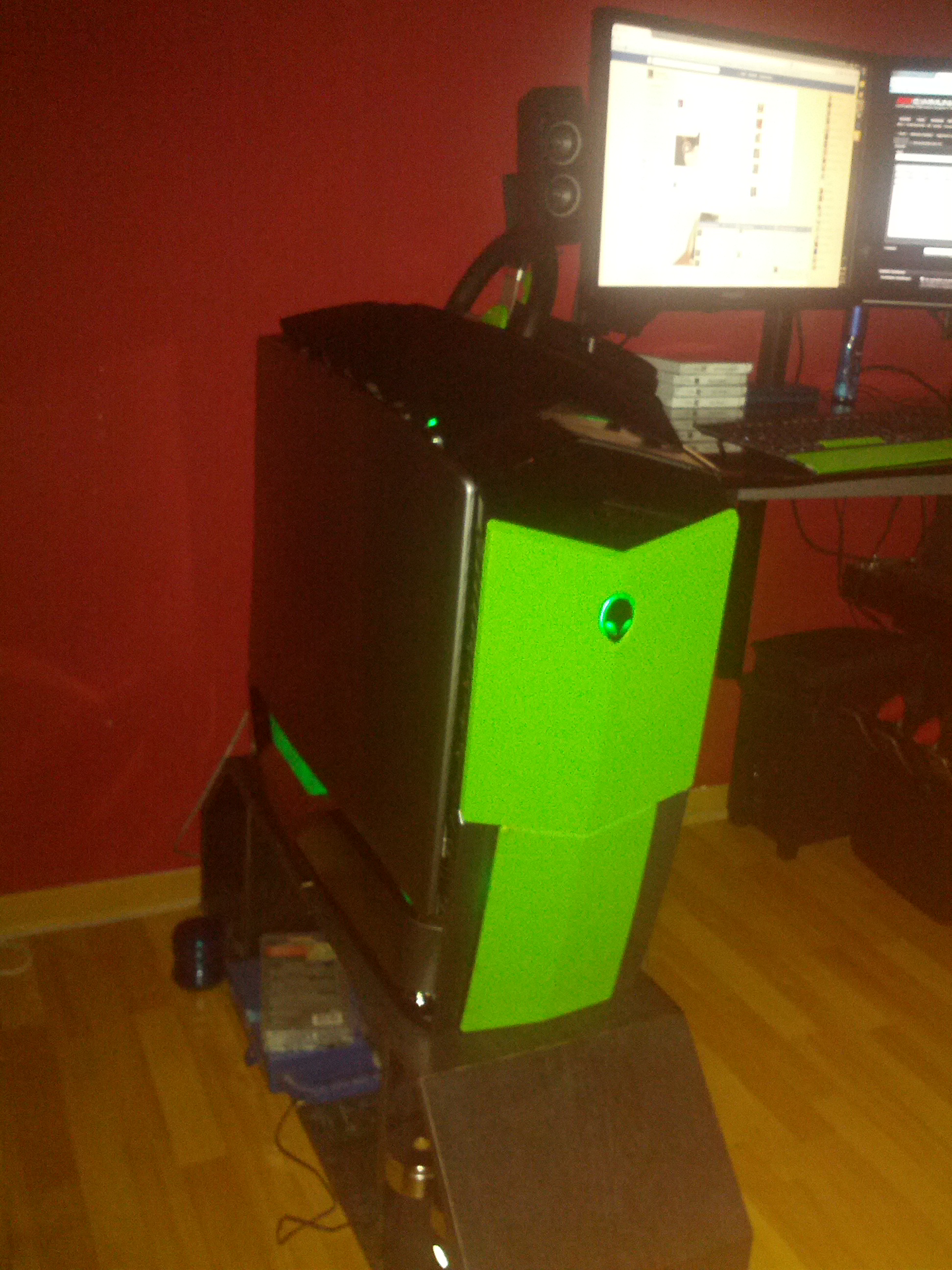

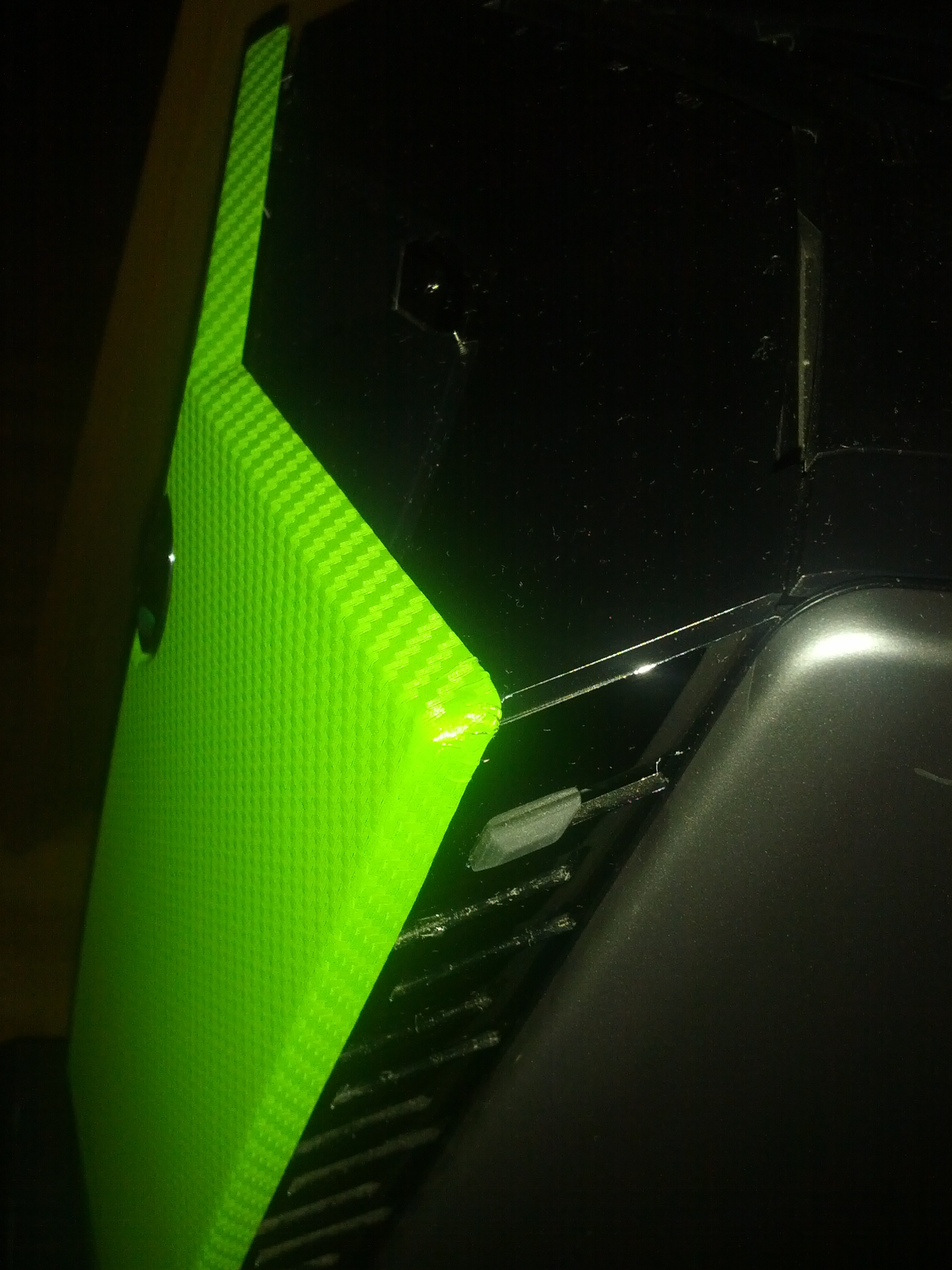

Die Weiße Carbon Folie sieht gut aus,Leider ist das ergebnis mit einer Lackierung nich gleich zu setzen. Ich habe einen Teil der Front in Gün damit bezogen um zu sehen wie es wirkt, durch die Falten die die Folie aber Bildet überzeugt mich das ganze aber nicht wirklich.... Ich werde morgen mal ein Paar bilder von meinem Area 51-X58 Hochladen. -

Ja das war ich auch. Anfang schloß das Active Vent system nicht beim Runterfahren, das hat sich dann aber erledigt durch ine Neuinstallation des Sytems Bei dir sieht es ja fast aus wie bei mir Ich bin ebenfalls im Besitz eines Weißen Area 51 - X58 allerdings sind die Kiemen bei meinem Grün. -

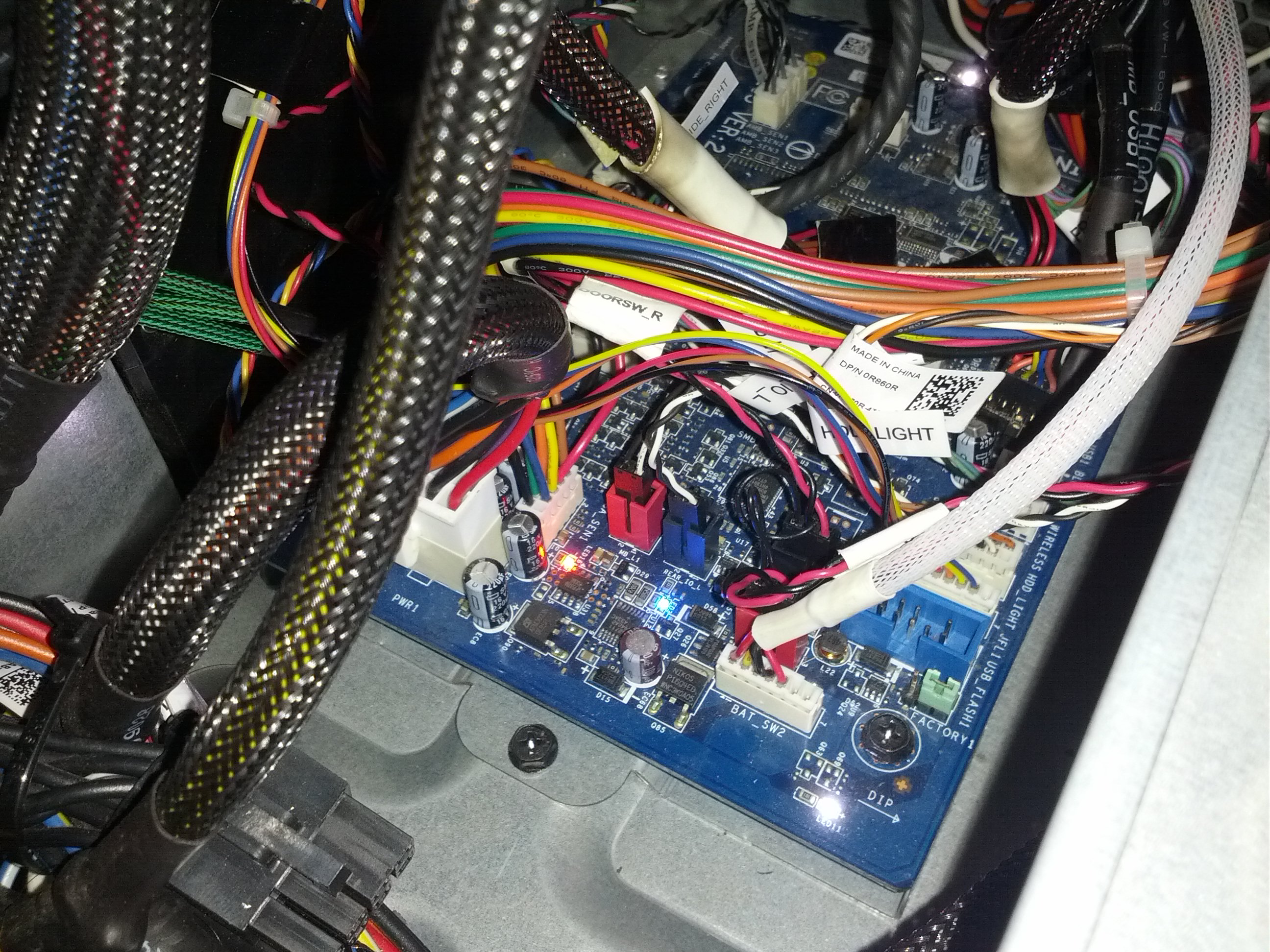

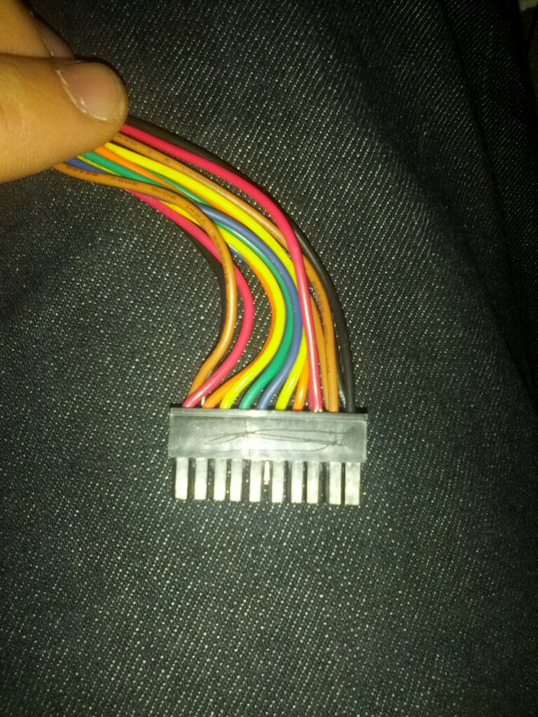

Moinsen, Ich habe durch zufall in der Bucht ein Alienware Aea 51 Case ergattern können zu einem Spott Preis. Nachdem ich meine Hardware verbaut habe für einen ersten Funktionstest liefs alles Prima. Allerdings Blinkt der Alienware Head wenn der Rechner aus ist (Nur dann!! und nur der Kopf) Rot / Gelb. Was mich etwas stört. Die FX platine wurde nach Kurzer benutzung durch den Vorbesitzer vom Strom geklemmt. (stand in einem Autohaus) Fx platine Wurde auf Aktuelle FW geupdatet und auch sonst Funktioniert alles einwandfrei Led Steuerung, Active vent System. Jemand eine Idee woran das Liegen könnte? Gruß Thorque
