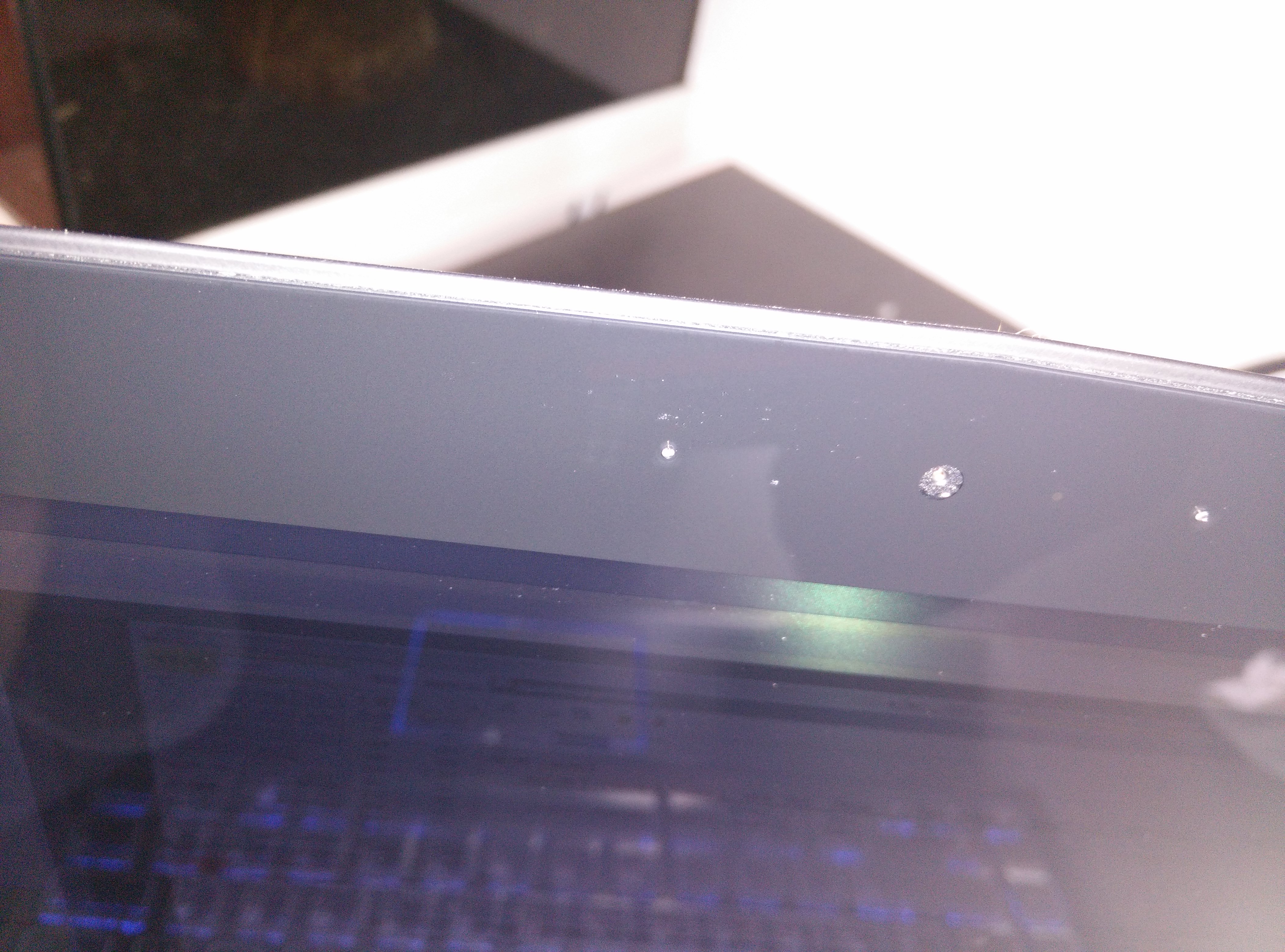

  4. Hallo zusammen, zu Anfang muss ich sagen das ich sehr sorgsam mit dem M14X umgehe. Allgemein putze ich den angesammelten Staub mind. alle zwei Wochen runter. Ansonsten steht es meinst nur in der Dockingstation und wird nur auf und zu geklappt. Heute habe ich das Display genau gegenüber die Sonne gestellt und musste feststellen das viele kleine punktuelle Einkerbungen auf dem Display sind. Ich habe nie ein Tuch zwischen Display und Tastatur gelegt. Die Spuren sind besonders an Kamera, über dem beleuchtetem Alienware Logo und in der Mitte vom Display(von der Linie zwischen Touchpad und Tastatur). Ich bin wirklich verärgert. (Bild im Anhang) Meine Liebste musst mich schon wirklich für bekloppt halten wenn ich ihr sage das nach jeder Benutztung ein Tuch wieder zwischen Tastatur und Display muss. Wenn Sie mal im Wohnzimmer auf der Couch damit arbeitet achte ich peinlichst genau auf sämmtliche unnötige Abnutzungsgefahren und bestehe immer auf eine Unterlage, einen feststehen Stand und halten den Hund fern. (der nichts absichtlich kaputt macht ;-) ) Zwischengelagt wird es auch nur in der mitgeliferten Microfasertasche. Hat jemand ähnliche Erfahrungen? Ich könnte mir vorstellen das es beim Tragen passiert. Die Hand biegt das Display leicht durch und dieses berührt dann das Gehäuse. Ich denke schon über einen Displaytausch nach :-( Grüße rixxx

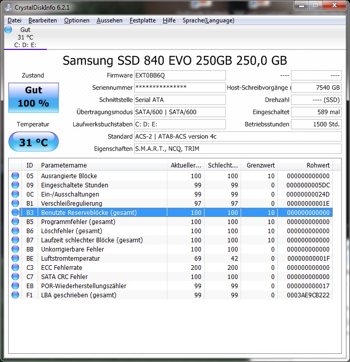

  7. Hallo zusammen, SMART Werte sehen so aus. Unberührt ist er nocht nie abgestürtzt. Könnte aber auch Zufall sein. Jedenfalls nicht bis er in den Energiesparmodus geht. (20min) Habe gelesen das der memtest mehrere Stunden laufen soll und auch schon von Fällen gelesen in dem memtest nicht angeschlagen hat obwohl der RAM defekt war. Werde diese nochmal länger laufen lassen (4h) und wenn das nichts bringt den RAM tauschen.
  8. Nein - nichts bestimmtes, bisher war es jedes Mal beim Surfen im Internet, was bei mir 85% der Zeit am PC entspricht. Seite aufrufen, 5-10 Sekunden lesen, aus. Bin ratlos, werde nun geräteunspezifisch nach solchen Fälle und den Ursachen suchen. Danke schon mal für eure Beteiligung. Wenn ich etwas rausfinde kommt es sofort hier rein. Wenn jemand noch weitere Ideen oder Fragen hat immer her damit. Bin für jede Anregung dankbar. Grüße rixxx
