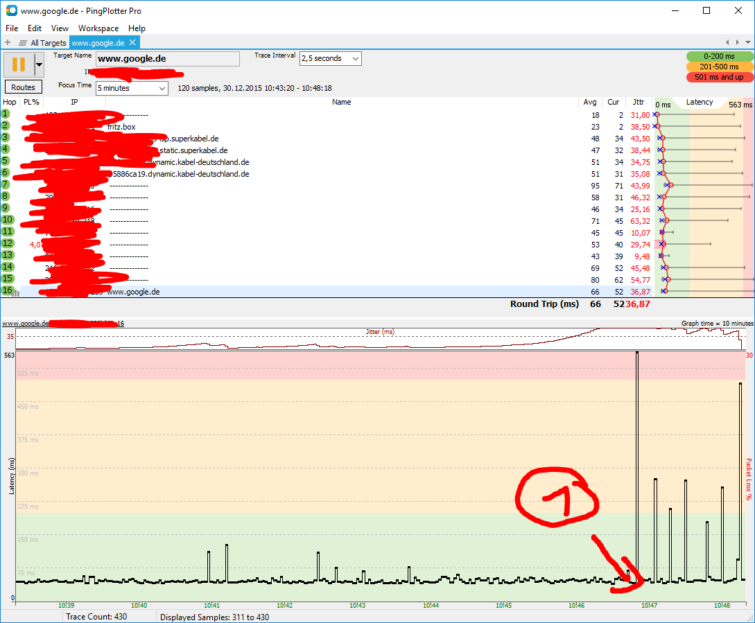

o, ich hab mal Windows neu installiert. Jetzt läuft Win 10 Pro auf meinem AW. Nachdem ich alle Programme und Treiber installiert habe, hab ich sofort mit PingPlotter den Ping überprüft, mit den gleichen Ping Spitzen wie davor Da ich noch nicht fertig war den Autostart aufzuräumen, habe ich dann dort weiter gemacht. Dabei ist mir dann aufgefallen, dass die Ping Spitzen weg gehen, wenn ich den ownCloud Client deaktiviere. Im Screenshot unten kann man das sehr gut sehen. Der ownCloud client wurde dort gestartet wo der rote Pfeil ist. Ob das jetzt die Lösung zu meinem Problem ist, weiß ich nicht. Falls sich noch was ergibt, werde ich das hier schreiben. -
