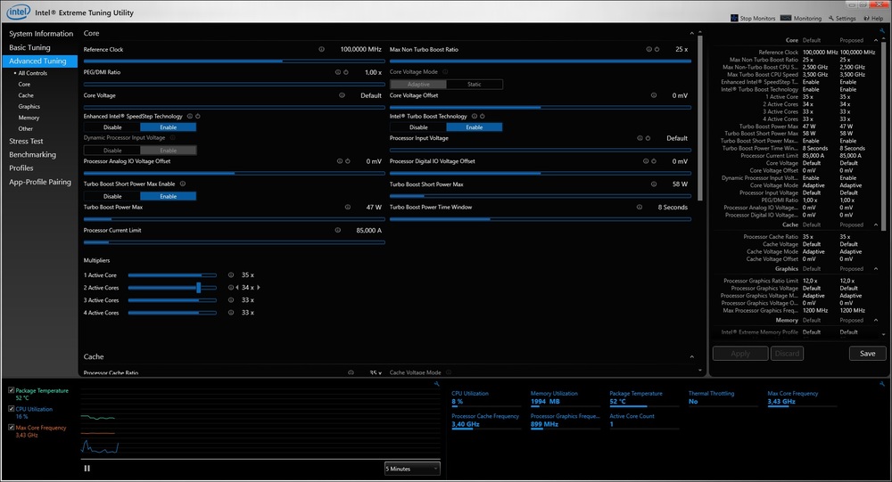

  4. @Angus zu Punkt zwei kann ich dir jetzt sagen, das es ein neues XTU Tool gibt und dort kann man es wieder anschalten

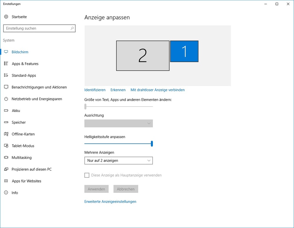

  9. @Blue Sorry, hatte ich vergessen zu sagen. Steht bereits schon auf "Nur zweiter Bildschirm" @Jörg So etwas habe ich mir schon gedacht! Trotzdem danke an euch beiden.
  10. Hallo Jörg, problem ist es nicht den Monitor direkt an das Notebook anzuschliessen. Die Überlegung war nur, das man nicht soviele Kabel am Notebook anstecken muss! Sobald der AGA mit dem Notebook verbunden wird und in dem AGA eine Grafikkarte verbaut wurde, wird die interne Nvidia Notebook Grafikkarte automatisch deaktiviert. Eine Auswahl ist daher nicht möglich. Desweiteren habe ich gelesen, das die Intel Grafikkarte auch weiterhin aktiv ist. Ich denke daher, das das Problem daran liegt. Ich habe mal ein paar Bilder mit eingefügt. Bild 1 --> Notebook ohne Aga und ohne externen Monitor Bild 2 --> Notebook mit angeschlossenem externen Monitor Bild 3 --> Notebook mit angeschlossenem externen Monitor und AGA Bild 4 --> Notebook mit AGA und angeschlossenem Monitor am AGA

  19. Ich wollte nur kurz ergänzen, das die CPU übertaktung im Bios bei angeschlossenem AGA nicht aktiviert war! Nach aktivieren funktioniert es!
  20. Meinte das CPU Problem! Edit: Nach dem ich jetzt einigemale den AGA an und abgestöpselt habe. Erkennt er jetzt die GTX 980. Bei der Varinate mit dem neuen Treiber drüber installieren (habe vorher ein Backup gemacht und wieder zurück gesetzt) muss ich auch nach dem ersten neustar wieder im Geräte Manager "PCI Express Stardardstammanschluss" deinstallieren. Danach wird die GTX 980 bis jetzt immer erkannt. Bleibt noch das Problem mit dem CPU Turboboost und angestöpselten AGA! ohne AGA funktioniert der Turboboost
