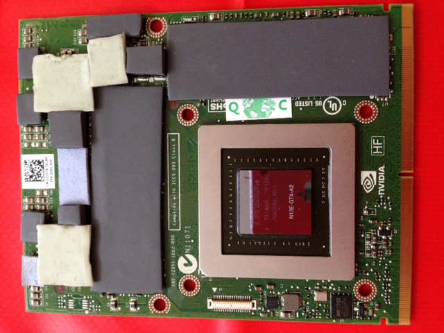

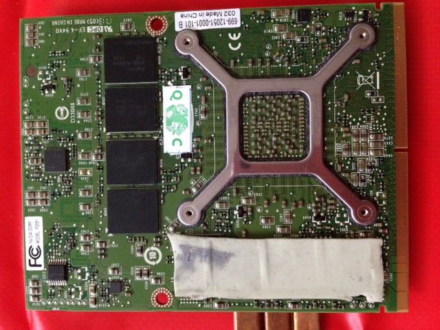

Für die Rückseite wird auch noch ein Wärmeleitpad mit 1mm benötigt. Abmessung: 55x15mm Als Wärmeleitpaste habe ich die NT-H1 von Noctua verwendet. Grafikkarte läuft einwandfrei. Werde in den nächsten Tagen die Temperaturen messen und Euch wieder berichten. -

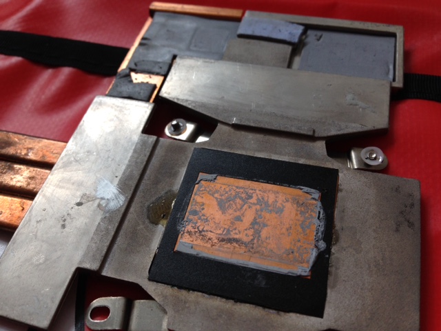

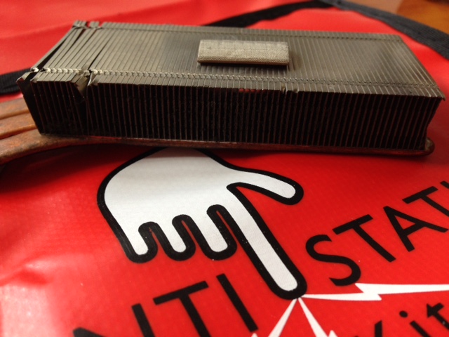

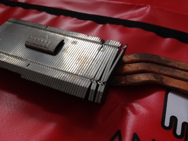

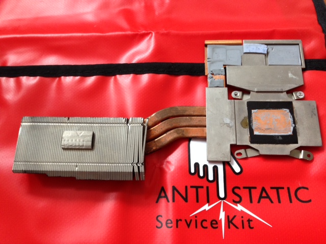

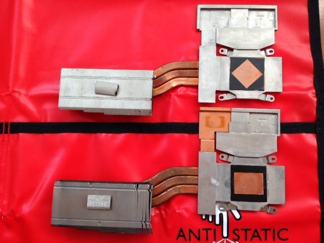

Hab ne Rückmeldung zu meiner reklamierten Heatsink bekommen: O-Ton: "We saw some bent on the heatsink. That was the defect. Could you please assist to do some benting on the soft steel plate. It is easy to get it right / flat as the steel is very soft. It does not really to affect the functionality of the heatsink" Also ich würde mir die nicht mehr einbauen. Habe deshalb jetzt meine "alte" AMD Heatsink für die GTX 680M verwendet. Wie ihr auf den Bildern sehen könnt, weicht diese nur minimal von der Nvidia-Version ab. Den schwarzen Aufkleber beim Prozessor musste ich natürlich entfernen, aber das macht nix. - - - Aktualisiert - - - Für alle die eine GTX 680M in Verbindung der AMD Heatsink verbauen möchten, stelle ich hier mal die benötigten Wärmeleitpads zusammen. 1mm: 2 Stück 55x20mm 2 Stück 15x15mm 1 Stück 12x10mm 1 Stück 15x8mm 4 Stück 8x6mm - - - Aktualisiert - - - 2mm: 1 Stück 15x6mm - - - Aktualisiert - - - 3mm: 2 Stück 8x10mm 1 Stück 8x5mm -

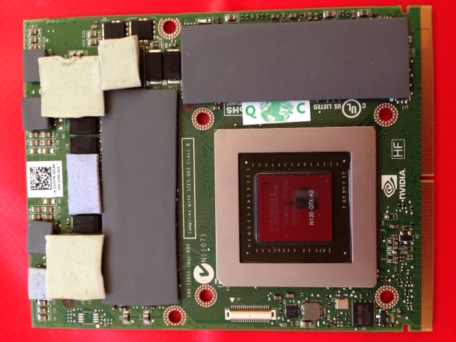

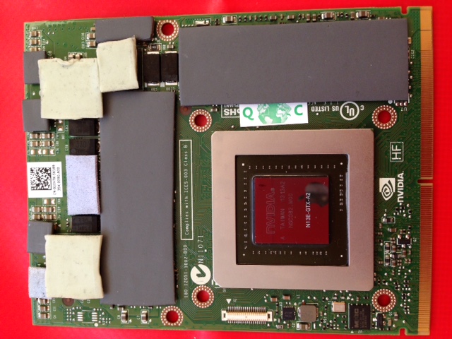

Hier mal der aktuelle Stand von meinem Vorhaben: Aaaalso... Lautsprecher eingebaut und voll funktionsfähig. CHECK SSD eingebaut und voll funktionsfähig. CHECK RAM eingebaut und voll funktionsfähig. CHECK GPU <<<----- MEGAFAIL:cry: Mehr dazu... Wie oben schon geschrieben wollte ich die GTX 680M einbauen. Da diese zu dem Zeitpunkt gerade nicht lieferbar war, habe ich mich dann für die AMD 7970 umentschieden. Innerhalb 1 Woche war die Karte da und ich habe mich gleich dran gemacht die Karte einzubauen. Allerdings wurde die Karte nicht erkannt. Nach langem versuchen und mehrmaligem Ein- und Ausbau habe ich an den Händler geschrieben. Diese waren sehr nett und haben dann versucht das Problem mit mir zu lösen. Allerdings ohne Erfolg. Hab dann eine RMA bekommen und die Karte als DOA zurückgeschickt. Der Händler wollte mir dann eine neue Karte schicken, aber da hab ich gesagt dass ich keine AMD Karte mehr haben möchte und er mir doch bitte, gegen Aufpreis von 30€, die ursprünglich angedachte GTX680M schicken soll! Auch kein Problem, neue GTX 680M war wieder innerhalb 1 Woche da. Händler hat wirklich eine TOP-Abwicklung und Super Service geleistet. Ich hatte mir da schon schlimmeres ausgemalt als ich bemerkte, dass die Karte defekt ist... Da es jetzt doch die GTX680M wurde, musste ich mich auch noch nach einer passenden Nvidia-Heatsink umschauen. Habe mir dann über PC-Hub die Heatsink (9CNMG) aus dem M17xR4 bestellt und dazu noch ein Back-Cover (R59N5) aus dem M17x R3 wegen der zusätzlichen Lüftungsschlitze im Bereich der GPU. Lieferung hatte 4 Wochen gebraucht... (Hat sich angefühlt wie 1 Jahr wenn man darauf wartet ) Jetzt zu der Lieferung, das Back-Cover nagelneu und in einwandfreiem Zustand. Aber die Heatsink hat mich vom Hocker gehauen. Die Kühlrippen komplett verbogen und die Heatsink war noch nicht einmal gereinigt. Alles voller Staub in den Kühlrippen, zum Teil noch Wärmeleitpads und -paste drauf... Das Reinigen ist ja das kleinere Problem. Das ist in ein paar min. sauber... Aber ich finde es ne Frechheit ein so verbogenes Teil noch zu verkaufen. Ich habe Euch dazu mal ein paar Bilder gemacht. Übertreibe ich, oder gebt ihr mir da Recht? In der Beschreibung konnte ich auch nichts von gebraucht lesen, dachte es kommt ne Neue Heatsink. Das ist der Link zu dem Teil. Dell Alienware M17x R4 Cooling Heatsink DP/N: 9CNMG, 09CNMG, 0V1K2G, AT0FJ0040F1 -
