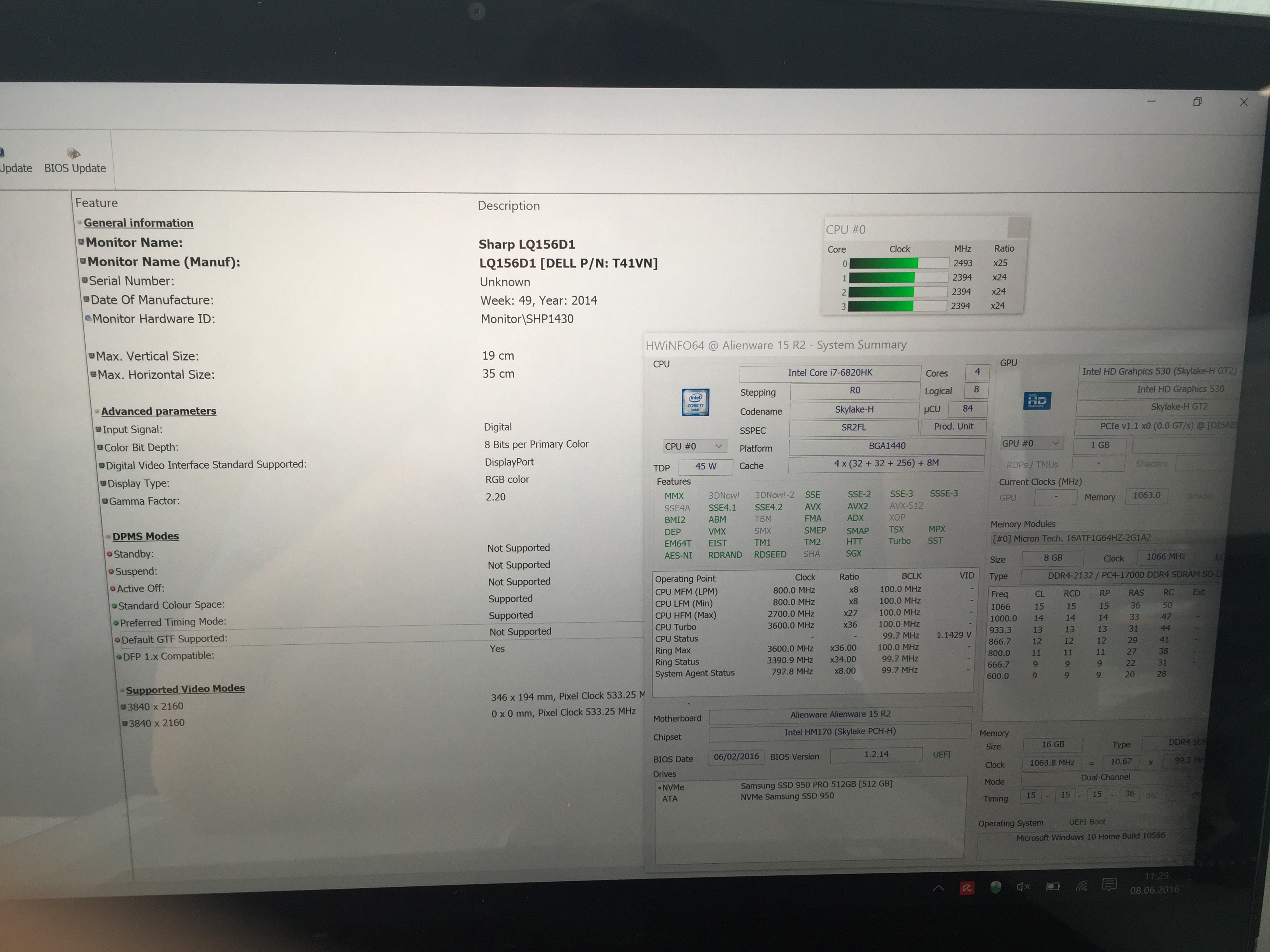

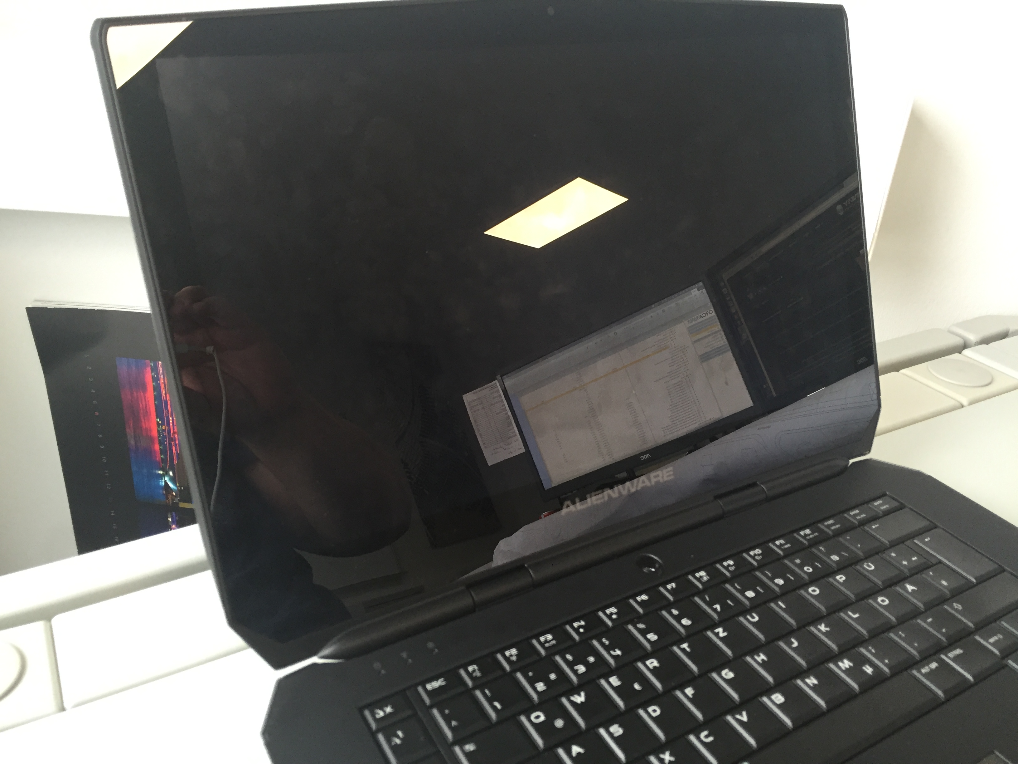

leider muss ich Euch da wiedersprechen. Habe vor kurzem "Ende Mai" ein neues Alienware 15 R2 bekommen mit UHD-Display, GTX 980M, 16GB RAM und CPU 6820HK bekommen. Bei mir wurde ein UHD mit Touch eingebaut - kein mattes wie auf der Homepage angegeben. Auf der US-Seite wird dieses als Truelife-Panel mit Touch angeboten ... ich denke das es bei mir eingebaut wurde ... Bild folgt ... PS: Bin damit aber sehr sehr zufrieden, keine Lichthöfe ... -
