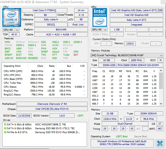

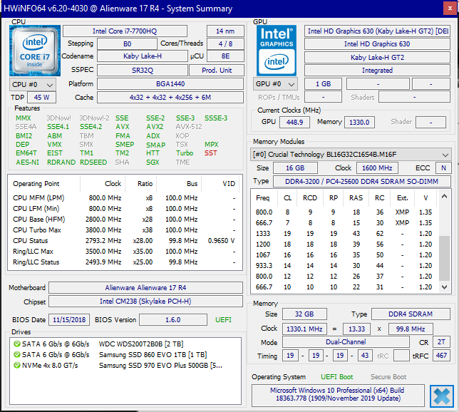

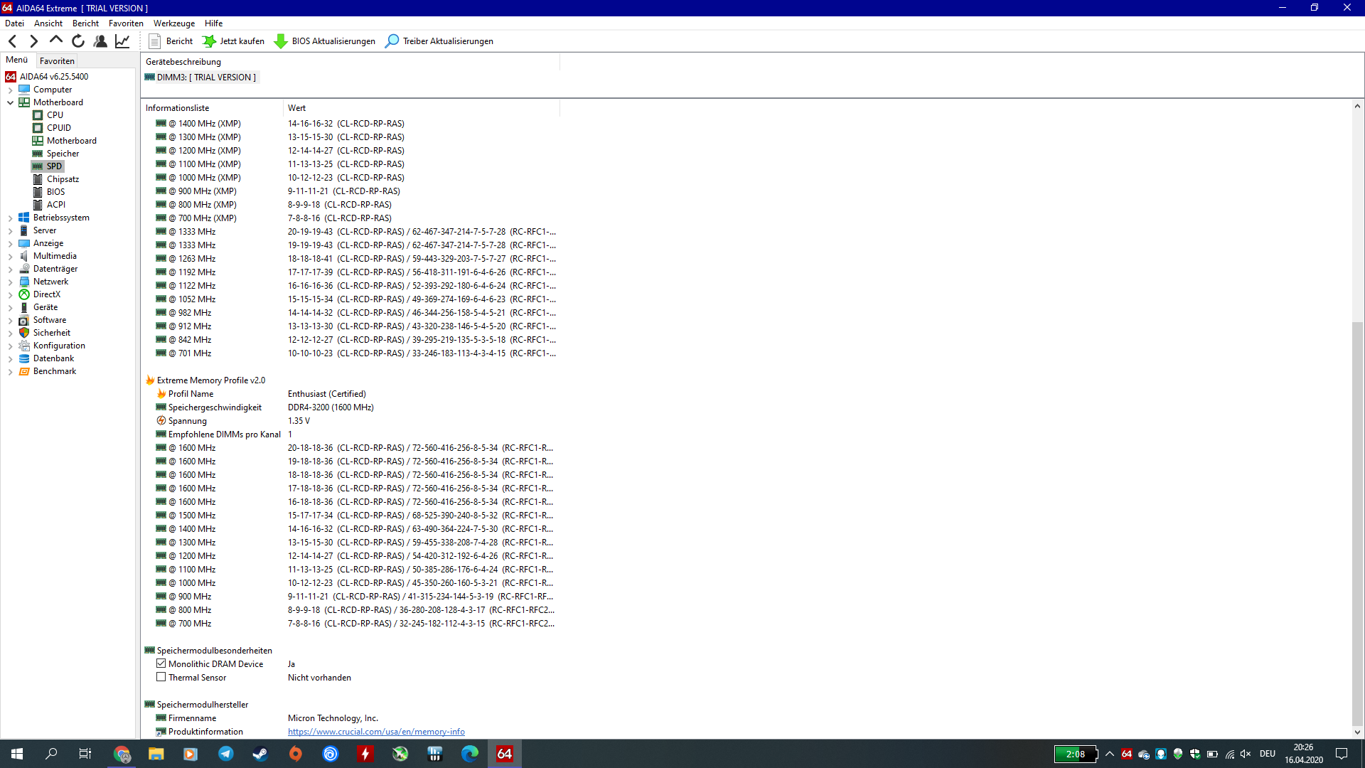

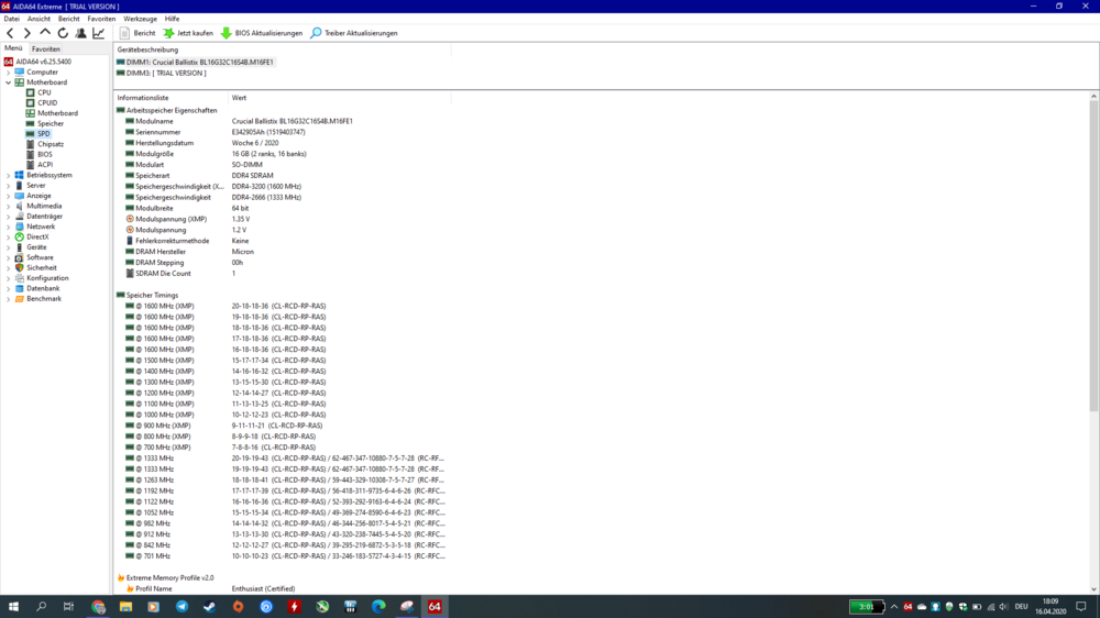

Irgenwie scheinen Aida64 und HWINFO verschiedene Werte für den Ram auszugeben, ist mir auch grad erst aufgefallen. Hier einmal die Screenshots von HWINFO: Dort wird mir angezeigt: XMP 2666mhz CL14-15-15-30 Bei JEDEC 2666mhz cl19-19-19-43 Ich habe auch nochmal bei Crucial angefragt, dort schrieb man mir das der Speicher eigentlich zu 100% Kompatibel ist und ich dafür das XMP Profil aktivieren müsse. Da ist aber der Knackpunkt, der Kingston sorgt dafür das das Notebook das Automatisch macht, jedoch nicht der Crucial.... Sollte es wirklich so sein das, wenn das Notebook das XMP Profil aktivieren könnte, das der Speicher dann auf 3200mhz laufen würden, wäre es natürlich ein erheblicher Leistungsgewinn, was ich jedoch nicht glaube. Mir würde dann auch die 2666mhz bei cl14 reichen. Wie seht ihr das alles? Besten dank -

Hallo an alle, ich habe mal eine frage an euch alle bzgl. XMP Profile bei diesem Gerät. Folgende Situation: Ich habe wie bereits in einem anderen Thread beschrieben ein Ram Upgrade gemacht. Zuvor hatte ich den Standard Ram von Dell drin, sprich 2x8GB 2400Mhz bei cl17. Nun war ja meine Idee auf auf 32GB bei 3200mhz zu gehen und habe hier ja nun im Forum einmal meine Idee hinterfragt. Schlussendlich habe ich mich doch für den Kingston HyperX mit 2666mhz entschieden. Dies hatte jedoch einen defekt, welcher mir nach 2 Wochen durch diverse neu Fehler auffiel. Daraufhin habe ich nochmal memtest86 durchlaufen lassen und siehe da, einer der Riegel hatte tatsächlich einen defekt. Nun habe ich erneut nach speicher gesucht und dabei ist mir der neue Crucial Ballistix mit 3200mhz aufgefallen. Kurzerhand bei Curcial nach Kompatibilität geguckt und dort wurde eine 100% kompatibilität zugesagt. Also Speicher bestellt mit dem wissen im Hinterkopf das dieser evtl nicht auf seinen vollen 3200mhz laufen wird. Aber meine Vermutung war, das dieser speicher auch bei 2666mhz eine geringer Latenz haben müsste als der von Kingstont. Folgendes stellt ich nun fest: Laut JEDEC läuft der Kingston bei 2666mhz bei cl19, mit XMP bei cl15 Der Crucial läuft laut JEDEC bei 2666mhz logischweise auch mit CL19, kann jedoch mit aktivierten XMP auch CL14 Evtl kann der Crucial jedoch auch mit 3200mhz laufen sofern das XMP Profil geladen wird, das weiß ich jedoch noch nicht. Der Kingston hat automatisch das XMP Profil laden können bzw hat der PC automatisch geladen, so wie es die meisten wahrscheinlich kennen: Alter Speicher raus, neuer Speicher rein, Laptop booten lassen und läuft mit XMP bei 2666mhz und CL15. Beim Crucial ist es nun so das nur JEDEC Spezifikationen geladen werden, jedoch nicht das XMP Profil. Ich kenne das noch aus meinem alten Alienware m18x, da man dort das Profil direkt aktivieren musste, jedoch gibt es diese Option nicht im 17R4. Kann mir hierbei jemand weiter helfen, denn zur Zeit läuft mein Speicher weit unter seinen Möglichkeiten und evtl können wir weiteren Interessenten hiermit helfen. Besten dank an alle. hier noch einmal ein Bild von meinen besagten Modulen und den Dazugehörigen Spezifikationen: -
