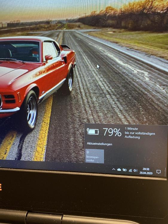

Ja das Notebook nutze ich schon viel Mobil, wüsste aber jetzt nicht, dass bewusst viel am Stecker rum gemacht wurde. Bin da eher sorgfältig mit meiner Technik. Vll verträgt es ein Ständiges rein und rausstecken nicht. Ich muss mal schauen wie ich es evtl. fixxen kann. Ich hoffe wirklich dass es "nur" daran liegt, denn das sollte ich irgenwie wieder hinbekommen aber vielen dank für die Unterstützung. ich beobachte nur mal wie es sich verhält wenn der Akku mal auf 100% geladen wurde, da die Zeit ja nicht wirklich korrekt angegeben ist bis zur 100% Ladung. -

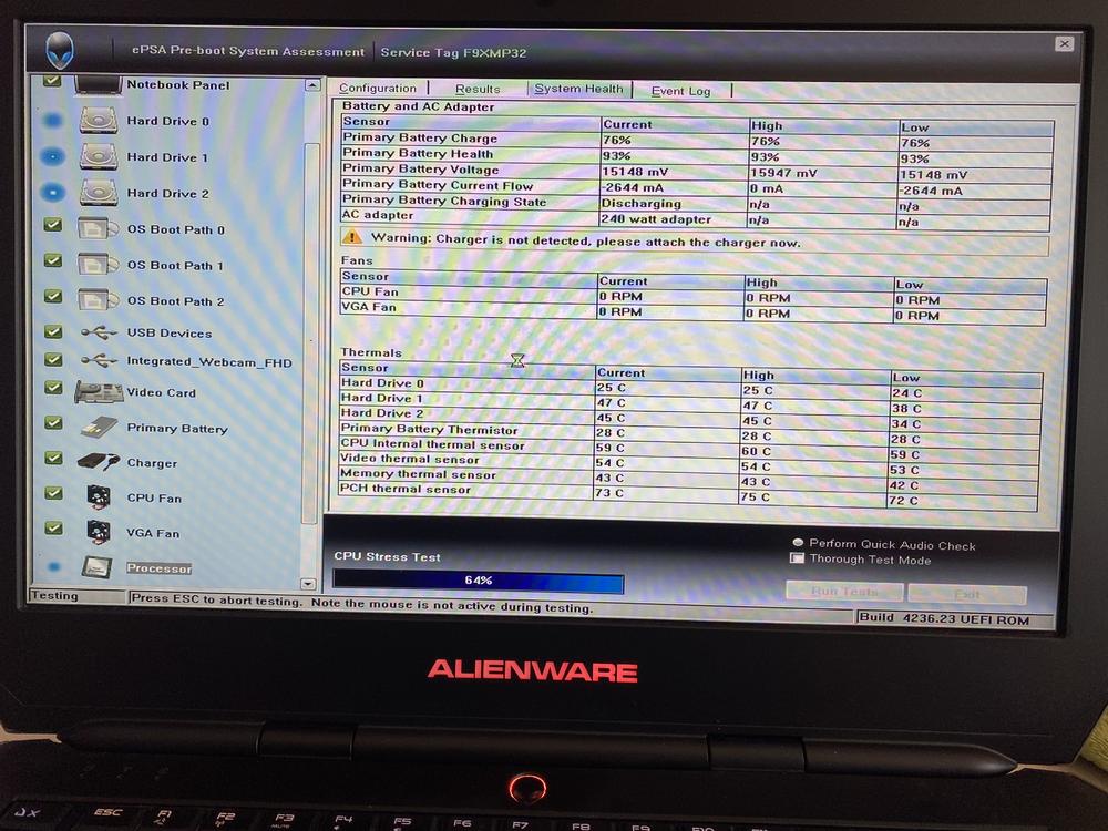

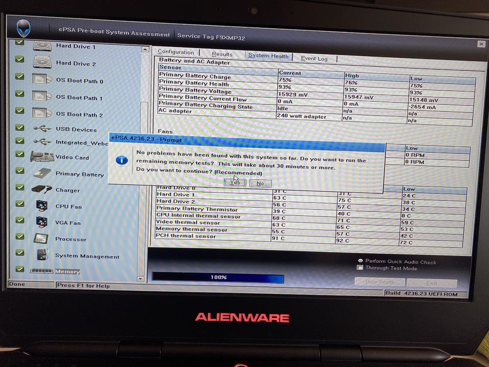

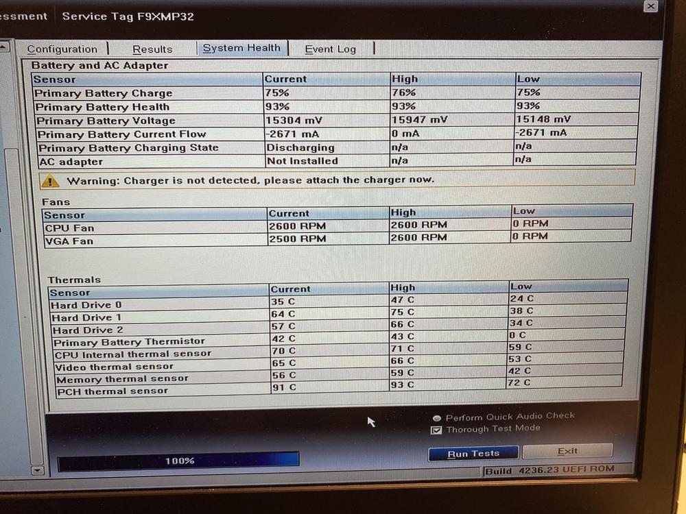

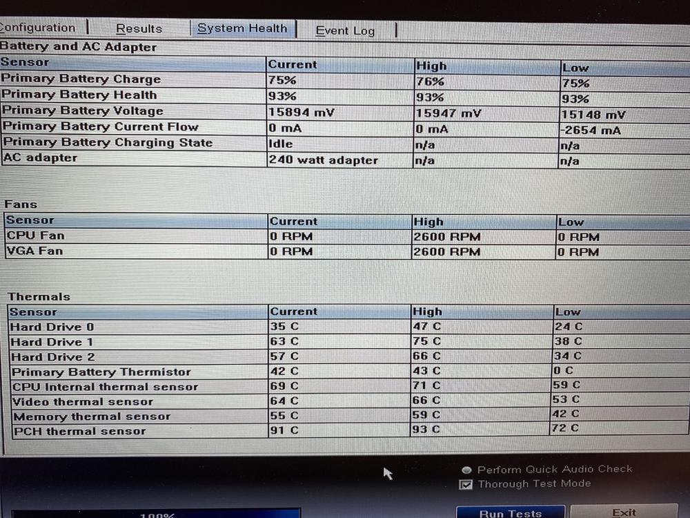

Habe im ePSA System Assessment nochmal bisschen rumgespielt mit dem Netzteil. Es also immer wieder eingesteckt und abgezogen. es hat eigentlich immer ziemlich gut und direkt reagiert. Also wenn es eingesteckt war stand das da wie im ersten beigefügten Bild. sobald ich es abgezogen habe wie im 2. Bild. unter battery charge hat sich der wer aber nie geändert. Das System läuft schon seit paar Stunden in dem Test Modus. meint ihr es hat etwas mit der Buchse des Notebooks zu tun? Oder mit einem internem Laderegler oder sowas in der Art. ich bin zwar Elektrotechniker, habe aber von Notebooks noch nicht so viel Ahnung wie es funktioniert. Okay Update: habe es geschafft dass da charging drauf steht und die Batterie Prozentzahl hat sich sogar erhöht. Nachdem ich an der Buchse etwas herumgewackelt habe. aber 100% passt es noch nicht. siehe Bild. Im Windows steht da das bei 79% es noch 1 Minute dauert bis zur vollständigen Aufladung. -

Ja. Das 2. Windows habe ich vor ca 2 Wochen installiert. Das Problem besteht aber schon seit einem Jahr. Deswegen vermute ich dass es unabhängig davon nicht funktioniert. So habe mal den ePSA Test gemacht und hierzu 2 Bilder gepostet. den erweiterten RAM Test führe ich auch mit aus. was mir aufgefallen ist, die Meldung „warning Charger is not detected wurde eingeblendet. Obwohl das Netzteil korrekt angeschlossen war, die ganze Zeit. -

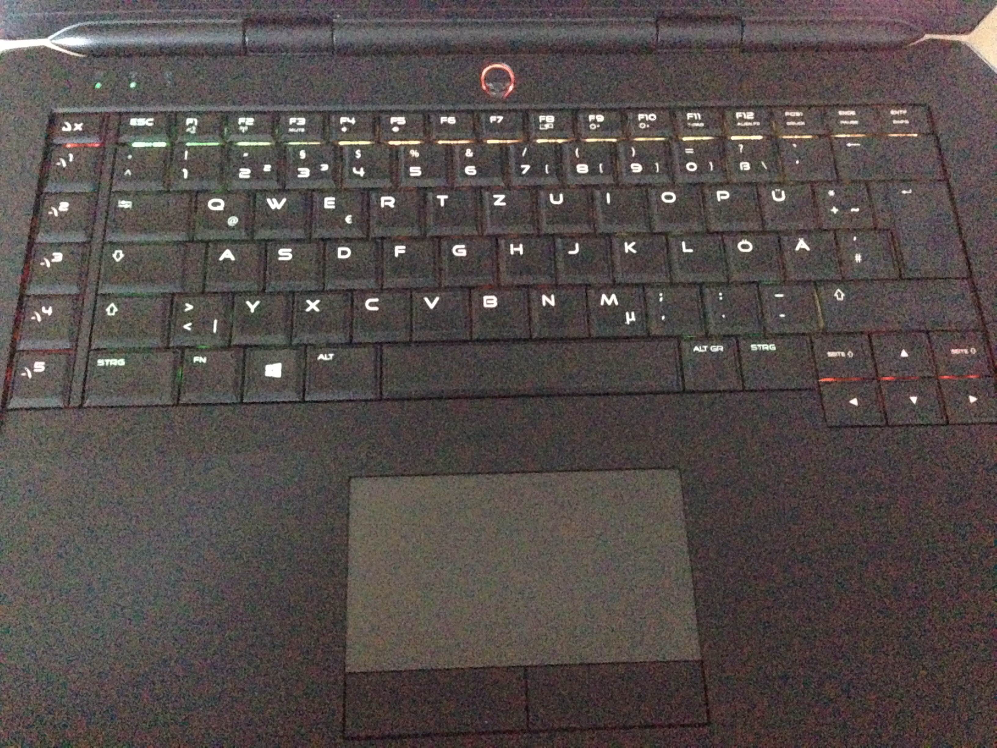

Hallo, Habe nochmal die Game-Center Software neu installiert, war dann wieder das selbe Problem. Habe daraufhin mit den Paramatern rumgespielt und andere Farben eingestellt hat nichts geholfen. Dann habe ich den Dimmer paar mal ein und ausgeschaltet doch aufeinmal war die Helligkeit wieder voll da. Heißt das der Dimmer eingeschaltet war, obwohl der Hacken nicht gesetzt war? Warum war das dann nach der Neuinstallation immernoch so.? Bilder habe ich auch angehängt. Mein Bruder hat sein Notebook vergessen mitzunehmen deswegen konnte ich kein vergleich der Helligkeit machen. aber man erkennt das die Beleuchtung sehr blass ist/war. -
