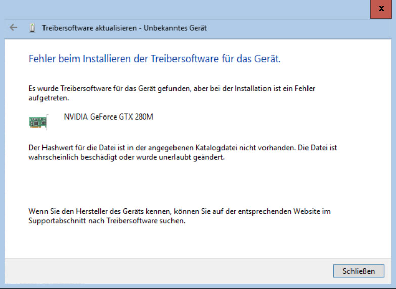

Habe Win 10 auf meinem M17X erste Generation seit einer Woche laufen (Win 7 > Win 10). Ich habe das Media Creation Tool verwendet, da ich keine Meldung für das Upgrade bekam. Der Treiber für meine Dual GTX 280M funktionierte natürlich nicht. Der Win 10 Treiber ließ sich nicht installieren, nachdem ich diesen wie gewohnt gemoddet hatte. Daraufhin bin ich auf dieses Forum gestoßen und habe dort die Lösung erhalten: Treibersignatur abschalten. Das musste ich unter Win 7 nicht machen. Bei der Aktivierung der zweiten Karte über SLI hatte ich Schwierigkeiten, da zwei Prozesse das verhinderten, die ich beenden muss. Leider starteten die Prozesse immer wieder zu schnell. Es dauerte ein wenig bis ich schneller war, als die Prozesse. Läuft. Versuch es mal in dieser Reihenfolge. Hat bei mir funktioniert: Treibersignaturüberprüfung deaktivierenDrücken Sie gleichzeitig auf die Tasten [Windows] und [X]Wählen Sie hier die Option "Eingabeaufforderung (Administrator)" und bestätigen Sie die Abfrage mit "Ja"Im neuen Fenster geben Sie den Befehl "BCDEDIT –Set LoadOptions DDISABLE_INTEGRITY_CHECKS" ohne die Anführungszeichen ein und bestätigen Sie mit [Enter]Geben Sie anschließend den Befehl "BCDEDIT –Set TESTSIGNING ON" ein und bestätigen Sie erneut mit [Enter]Schließen Sie das Fenster, ist die Installation von unsignierten Treibern unter Windows 10 möglich.neu startengemoddeten Treiber installierenDrücken Sie gleichzeitig auf die Tasten [Windows] und [X]Wählen Sie hier die Option "Eingabeaufforderung (Administrator)" und bestätigen Sie die Abfrage mit "Ja"Geben Sie anschließend den Befehl "BCDEDIT –Set TESTSIGNING OFF" ein und bestätigen Sie erneut mit [Enter]Schließen Sie das Fensterneu starten -

Hallo, ich habe ein altes M17X mit Dual GTX 280M und konnte soweit Win 10 installieren. Ich habe mir von der Nvidia Seite den aktuellen 341.74 (Win 10 - 64bit) Treiber heruntergeladen und entsprechend modifiziert (wie ich es bisher immer unter Win 7 gemacht habe), so dass der Installer die GTX 280M erkennt. Die Installation wird aber mit einem "Fehler" abgebrochen. Eine direkte Treiberinstallation über den Gerätemanager endet ebenfalls mit einer Fehlermeldung. Ich habe gerade keine Idee mehr, wie ich die Treiberinstallation erzwingen kann, denn scheinbar liegt das nicht an dem Treiber selbst, sondern Win 10. Wenn ich den letzten Treiber unter Win 7 installieren möchten, erhalte ich ebenfalls den Hinweis im Installer: "Fehler" Vielen Dank für eure Ratschläge. Grüße Michael
