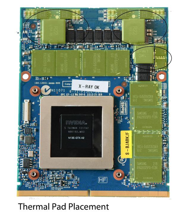

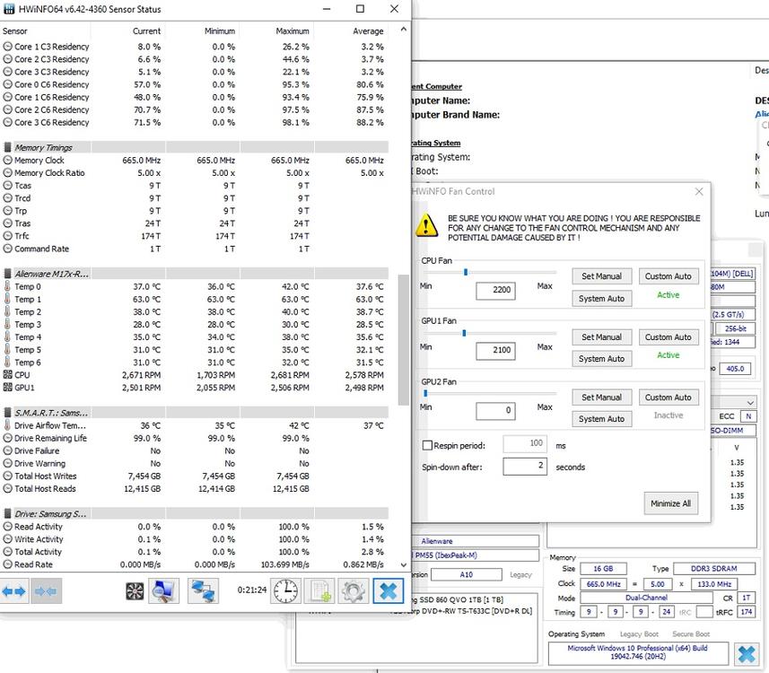

@Techi1409 Hast du mit deiner Karte Probleme bezüglich der Lüfter? Ich hab am WE meinen Lunar auch wieder reaktiviert, mit einer Dell Karte (2GB Version). Was mir aufgefallen ist das die Lüfter konstant höher laufen (als mit der HD 4870M), ich bei diversen Spielen an die 90 Grad hab die Lüfter aber nicht so hoch touren wie sie sollen. Hab dann Speedfan probiert (das hängt beim Start Windows auf), HWINFO geht spontan, mal regelt es mal nicht. Sollte es nicht bei den 680m Modellen problemlos gehen? Klar 100 Watt gegnüber 50 Watt von der HD 4870M ist eine Ansage aber eigenartig ist das schon. Vielleicht hat jemand noch ein Tip? VBIOS ändern?! WLP ist Kryonaut, Pads hab ich von Phobya, Layout zum bestücken hab ich danach gemacht. Alles mehrfach kontrolliert damit der Chip voll aufliegt, das ist save hat alles vollen Kontakt. Lüfter (nach HWINFO) CPU sowie GPU konstant bei etwa 2600 Umdr. das rauschen des GPU Lüfter ist ok CPU scheint so hoch frequent zu sein. Das lässt sich nur leider nicht manuell runter regeln nach 2 Sekunden dreht alles wieder hoch auf die 2600. Bleibt im Bench auch stehen und dreht nicht höher (deshalb die Temp Probleme). -

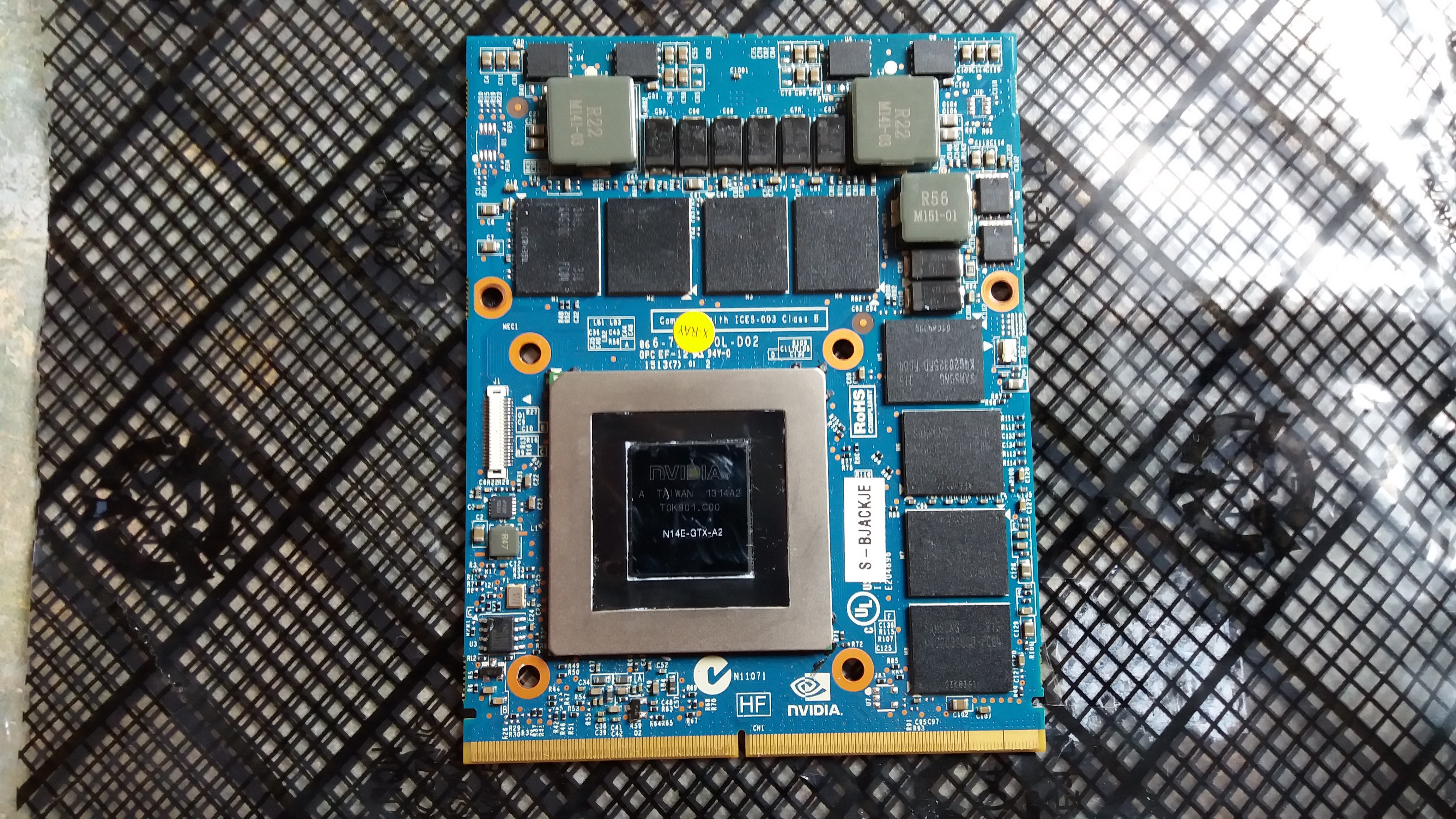

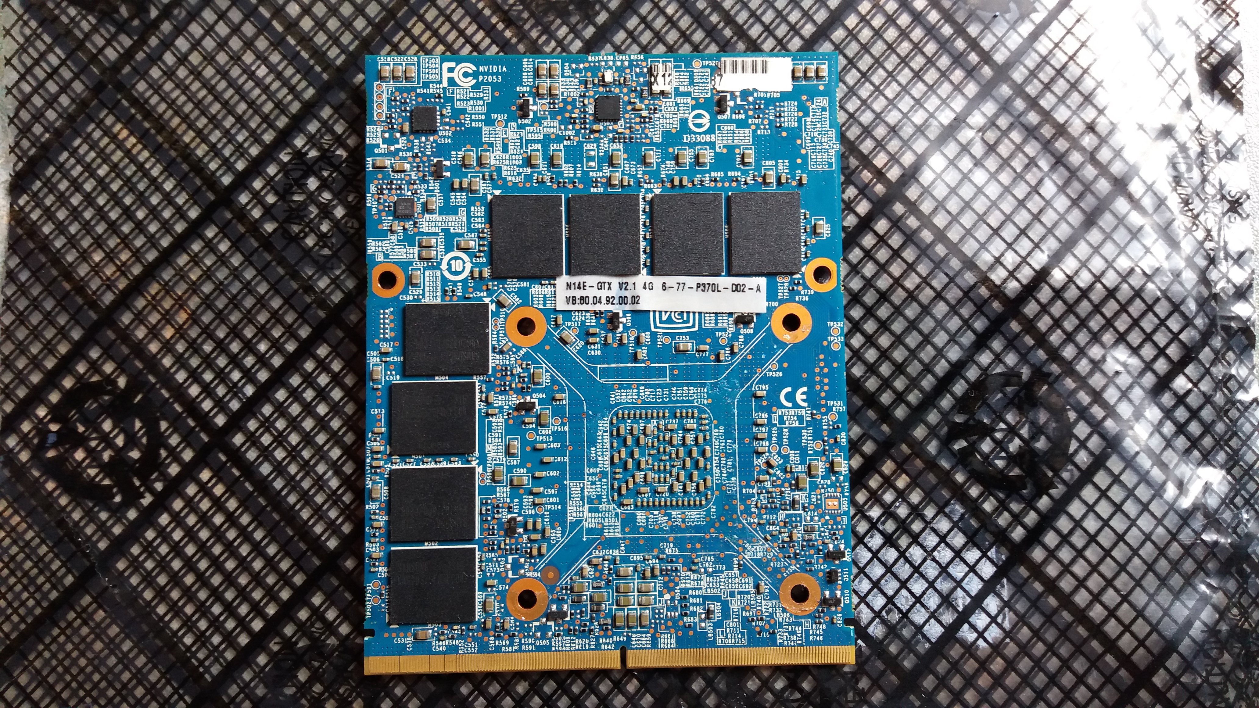

Biete euch hier eine NVIDIA GTX 780M aus meinem Alienware M17X R4 an, die Grafikkarte wird Aufgrund eines Upgrades angeboten. Es handelt sich hier um eine OC Version der Karte (Rev. 2.1, bessere Speichermodule). Das VBIOS ist ein spezielles aus der Mod Szene, für Alienware Laptops! Die GTX 780M hat 4GB DDR5 Speicher. Passt bspw. in Alienware M17X R3/R4 bzw. M18X R1/R2 oder anderen Modellen. Ohne X-Bracket (könnt Ihr von euerer Karte wieder nutzen). (Bitte keine Brackets mit doppeltem RAM Kühler verwenden!!!) Preisliche Vorstellung: 320€ (VHB) Die Grafikkarte stammt aus einem Nichtraucher sowie Tierfreien Haushalt. Bei Fragen einfach melden. Abholung sowie Versand (DHL versichert) der Grafikkarte sind kein Problem! Zahlung per Nachnahme (+2€ Gebühr) oder Überweisung. Der Verkauf erfolgt unter Ausschluss jeglicher Gewährleistung.

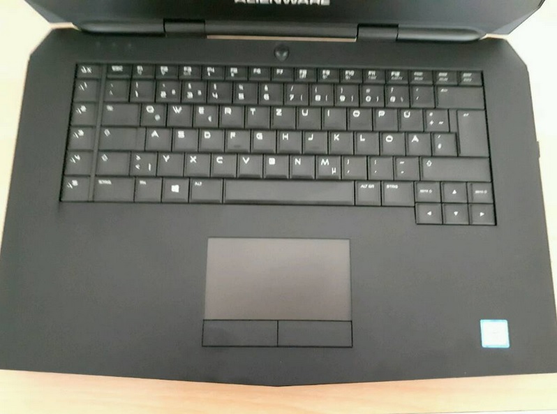

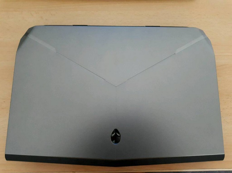

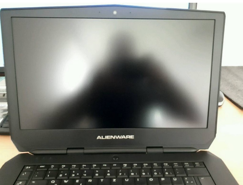

Hallo Community, ich verkaufe einen Alienware 15 R2. Dazu gehören der Alienware Graphics Amplifier und eine GTX 1080 ti von KFA². Ebenfalls dazu ist ein original Alienware Rucksack. Der Frontlüfter, des Grafikverstärker, wurde bereits gegen einen leiseren Lüfter getauscht. Technische Daten des Laptop: I7 6820HK (kann im BIOS übertaktet werden), 16GB DDR4 RAM, GTX980m mit 8GB sowie 2x500GB SSDs von Samsung (m2 850 Evo)verbaut. Technische Daten Grafikkarte: Grafikkarte ist eine KFA² GTX 1080ti mit 11GB DDR5X Speicher. Die Garfikkarte und der Laptop haben noch Garantie. Zur Grafikkarte gibt es die Rechnung dazu. Die Garantie für den Laptop gibt es bei Alienware über den Service Tag. Alle Komponenten sind in einwandfreien Zustand. Zum Laptop und zum Verstärker gibt es die OVP dazu. Der Laptop kann gern vor Ort getestet werden. Die OVP für den Alienware sowie Verstärker sind vorhanden. Solltet Ihr Fragen haben schreibt mich ruhig an. Preisliche Vorstellung 1650€ VHB. Privatverkauf, der Verkauf erfolgt unter Ausschluss jeglicher Gewährleistung.
