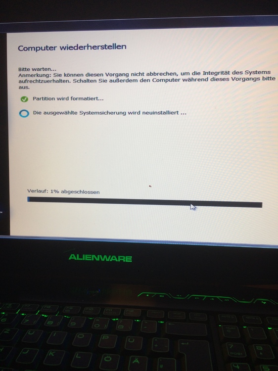

Nein ich habe sie nicht formatiert. Nur CD rein und los. Wird dann mein Projekt für morgen. Wie hab ich das geschafft das windows sich so zerschießt? -

Hmm...ich habe ja die windows CD vom Kauf. Und ich habe auch schon eine Neuinstallation gemacht damit, nur hat sich nichts geändert. Soll ich das nochmal versuchen? -

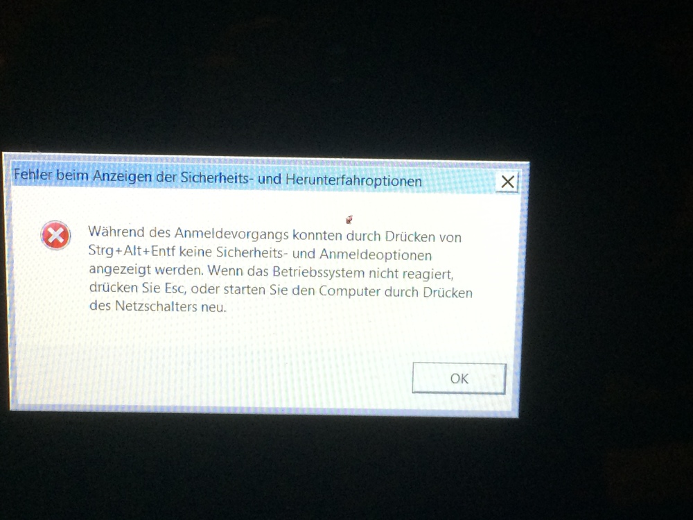

Ja windows ist bei Computer/OS (C)/ windows ist das richtig da? Ja zum task Manager komm ich nicht mehr durch. Wenn ich das drücke erscheint bei mir ein schwarzer Bildschirm und eine Meldung ( ist im Anhang) -

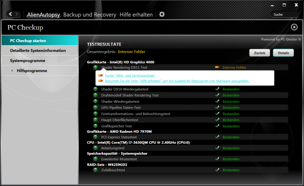

Moin, ich habe ein ziemlich übles Problem. Mein M 17xR4 hatte sich in den letzten Tagen öfter mal aufgehangen wenn ich ein Spiel laden wollte bzw beim YouTuben oder auch einfach mein warten das ich was öffne. Hab sehr lange Ladezeiten wo zwischendurch nichts mehr ging. Strg Alt Enf brachte keinen Erfolg. Da kam nur die Meldung das während des anmeldevorgangs keine Daten gesendet werden konnten oder so ähnlich. McAffee sagte ich hab keine Viren und Anti malwarebytes sagt auch das ich keine Bedrohungen haben....war auch ein Akt das komplett zu kriegen mit den ganzen aufhängen :-/ naja wie dem auch sei. Alien Autopsie bracht auch kein Ergebnis, also alles funktioniert einwandfrei, was ja nicht sein kann mit den Stockungen. Festplatte ist nicht voll, keine Gerüche oder merkwürdig Geräusche. Hab heute Vormittag versucht auf Werkseinstellungen zurückzusetzen aber jetzt hängt das Ding bei 1%!!!! Was kann ich jetzt tun? Seit Stunden passiert nichts mehr. mfg Toni -
