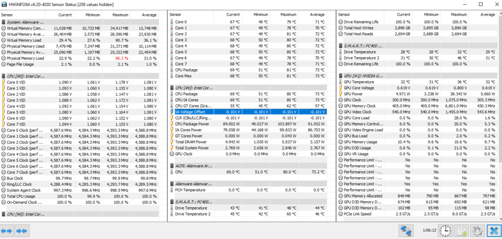

Das weis ich, mir geht es da eher darum. Wenn ich jetzt Adaptiv gewählt habe und bei Spannung 1.0908v eintrage, dann Cinebench laufen lasse, habe ich dieselben Spannungen wie wenn ich es bei default lasse. Deshalb war meine Frage ob das überhaupt einen Unterschied macht dort etwas einzutragen. Getestet habe ich wie gesagt immer kurz nacheinander und gespeichert wurde es bei Throttelstop auch. -

Adaptiv nutze ich auch, aber senkt das denn auch wirklich die Spannung? Wenn ich 1.0908v einstelle wie gestern, habe ich fast genau dieselbe Spannungen, als wenn ich default wähle. Zumindest immer wenn ich es direkt nacheinander getestet habe. -

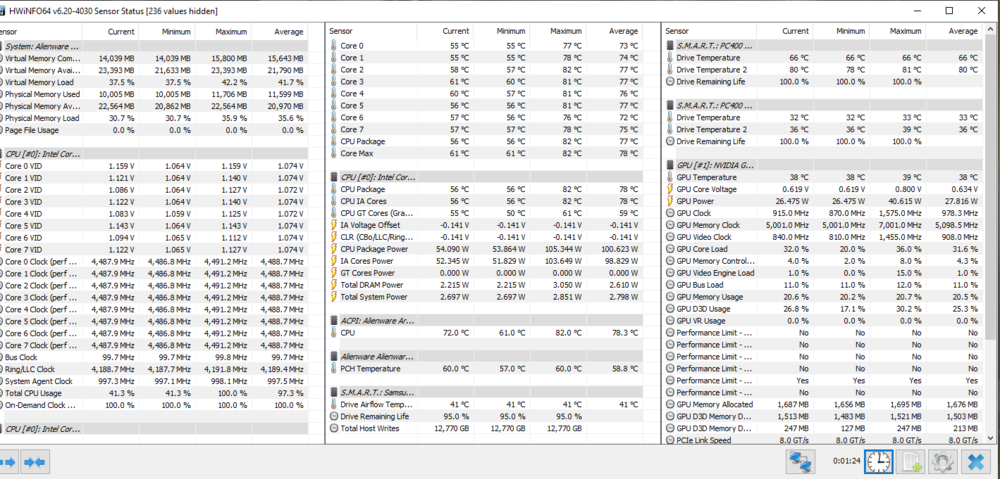

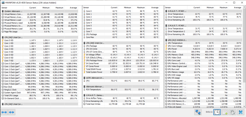

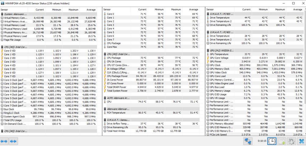

Wenn ich hier sowieso gerade am testen bin, dann kann ich ja auch gleich die Ergebnisse teilen. Ist ja soweiso ganz interessant was die CPUs so leisten und wieviel Glück man in der silicon lottery hatte Jo, habe ich ja im anderen Thread schon geschrieben, dass ich ihn bei 4.6 Ghz laufen lasse. Ich fand auch das das der Sweepspot ist, deshalb habe ich auch bei 5 Ghz gar nichts mehr groß getestet, würde sich bei meiner CPU eh nicht lohnen. Wenn die Temps bei 4.7 Ghz schon so schlecht sind. Bei den OC Einstellungen vom Bios schafft meine CPU auch das OC2 nicht. Da bekomme ich auch kurz nach dem Start von Windows einen Bluescreen, wenn mich nicht alles täuscht. Solange die Temperatur unter 90c bleibt lasse ich es auch so, falls es doch mal höher geht, senken ich den Takt wieder um 100 Mhz und habe auch wieder knapp 8c weniger Temps. LM habe ich nicht auf die CPU gemacht, weil mir das alles etwas zu heikel war. Mit dem Desktop Sockel ist es schwierig den Auslaufschutz anzubringen, deshalb habe ich nur die GPU gemacht. Das hätte mir sich noch das ein oder andere Grad gebracht Aber die CPU war sicher eine gute Investition von dir -
JetLaw antwortete auf captn.ko's Thema in Erfahrungsberichte & Benchmarks
Ich habe eben mal als Vergleich das mit 10 Minuten Prime und 4.7 Ghz hochgeladen und dann noch 2 R20 Durchgänge laufen lassen. Da sieht man ganz gut den Unterschied. Das erste ist mit 4.6 und das zweite mit 4.7 Ghz. Der Unterschied ist jetzt nicht so groß wie beim letzten mal, da hatte ich vielleicht weniger UV.
