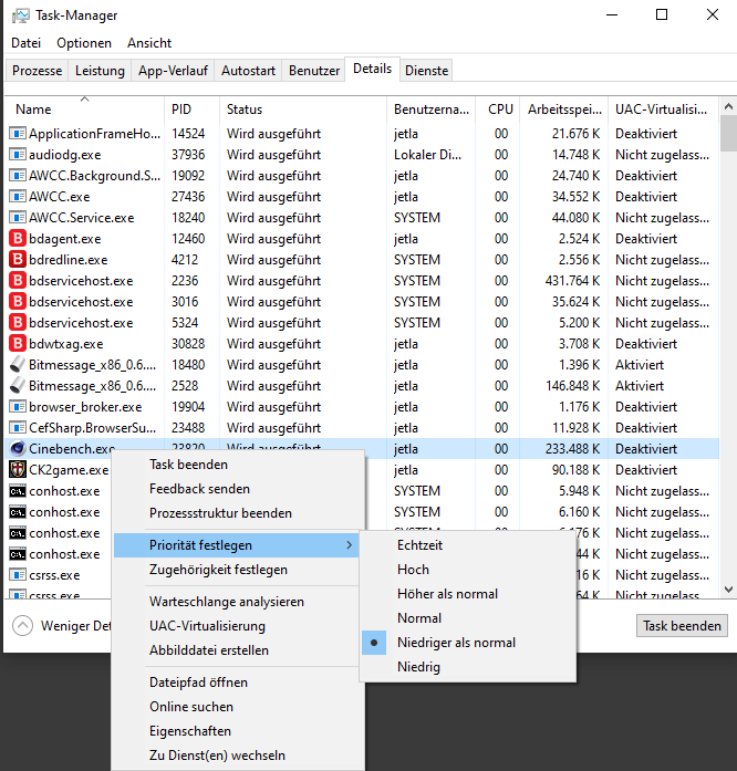

Sind die beiden Durchläufe von dir? Also 6 % finde ich jetzt nicht so schlimm. Klar kannst du zurück, nur dann halt ohne G-Sync. Wenn du spiele spielst flackert die ganze Zeit der Bildschirm mit aktiviertem G-Sync. Ist echt nervig, deswegen habe ich das 1.7.3 drauf. Bist du denn sicher das nicht irgendwelche Hintergrund Prozesse CPU Power ziehen? Das habe ich auch öfter mal bei Cinebench, deswegen mache ich Durchläufe in "Echtzeit". Das stellt man im Taskmanager ein. Hier stellt man das ein: -
