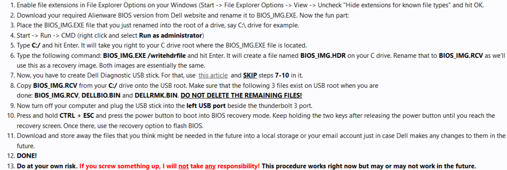

@modarim Kann es sein dass du die Anleitung nicht ganz verstanden hast? Die hat nichts mit dem Bootmenü zu tun. Das was du machen musst ist, die Tasten STRG und ESC zu drücken bevor du den Anschaltknopf drückst. Erst die Tasten loslassen wenn du im Bios Recovery bist. Sollte da auch nach mehreren Minuten nichts passieren, dann klappt das nicht. -

@modarim Hast du denn schon mal ausprobiert, ob du in das Bios Recovery reinkommst? Wenn das klappt ist ja nicht alles kaputt. Das würde ich als erstes mal testen. Solltest du das schon gemacht haben und ich habe es überlesen, dann kannst du das folgende vernachlässigen Zu dem Video das @Norbert Bortels gepostet gibt es schon eine Anleitung hier im Forum. Da drin steht auch wie man aus einem Bios von der Dell Seite eine funktionierende Bios Datei für den Flash herstellt. Ich hatte mal das Problem, dass während dem Bios nichts mehr ging und ich das Gerät ausschalten musste in dem ich den kompletten Strom abstellen, also auch Batterie abklemmen. Danach ist auch nichts mehr gestartet. Mit der Anleitung zum Downgrade vom Bios habe ich das Gerät dann wieder starten können. Verlinkt in dem Text auf dem Bild ist diese Seite. -

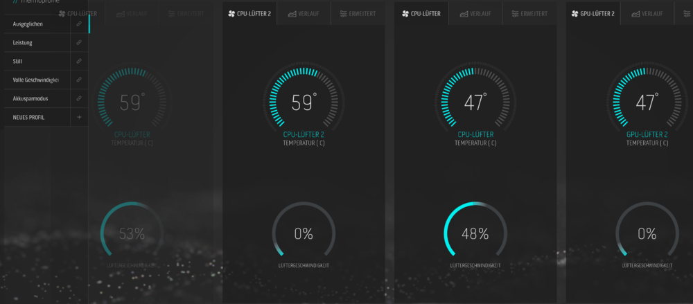

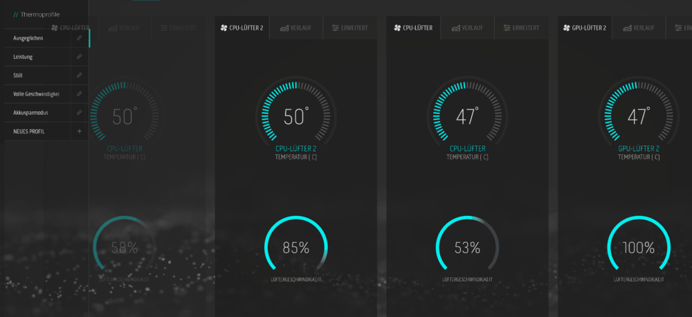

Weil das AWCC sich partout nicht korrekt installieren lassen wollte und ich auch nach der Installation von den OC Controls teilweise Bluescreens hatte, bin ich auch auf Win 11 gewechselt. Allerdings per Neuinstallation. Jetzt läuft zum Glück wieder alles wie es soll. @pitha1337 Hier mal zwei Screenshots von dem was ich meinte, beides kurz nacheinander aufgenommen. Das erste ist mit Optimus und das zweite ohne. Bei beiden ist das Notebook so um die 10 Minuten im idle gewesen, ohne das ich irgendetwas gemacht habe. Einfach angelassen und der Bildschirm geht nach 5 Minuten aus. Wie man sieht ist das schon ein deutlicher Unterschied im Lüfterverhalten und das hört man auch. Ist das vielleicht bei noch jemanden so? Nicht das bei mir ein Problem mit der Lüftersteuerung ist oder so und es ein Fall für den Support ist. -

Also eigentlich so wie mit Optimus, gut zu wissen. Ich kann aktuell die Thermo Einstellungen vom AWCC nicht nutzen, weil das wohl nicht richtig installiert wird, sonst hätte ich mal einen Screenshot von den Lüftergeschwindigkeiten gemacht. Groß ausprobiert hatte ich das jetzt auch nicht, immer wenn ich einmal umgeschaltet habe (direkt nach dem Neustart), dann liefen die schon recht laut und zwar dauerhaft. Deshalb habe ich nicht weiter ausprobiert. Muss das mal mehrere Tage testen, danke für deine Rückmeldung. -

Hi EnderG, du könntest auch ein Bios Recovery probieren. Zum Area-51m gab es mal eine Anleitung um ein niedrigeres Bios zu flashen. Kannst du ja mal probieren ob du in das Menü (Punkt 10) kommst. Wenn das geklappt hat einfach nach der Anleitung vorgehen und wenn du glück hast läuft es dann wieder. -
