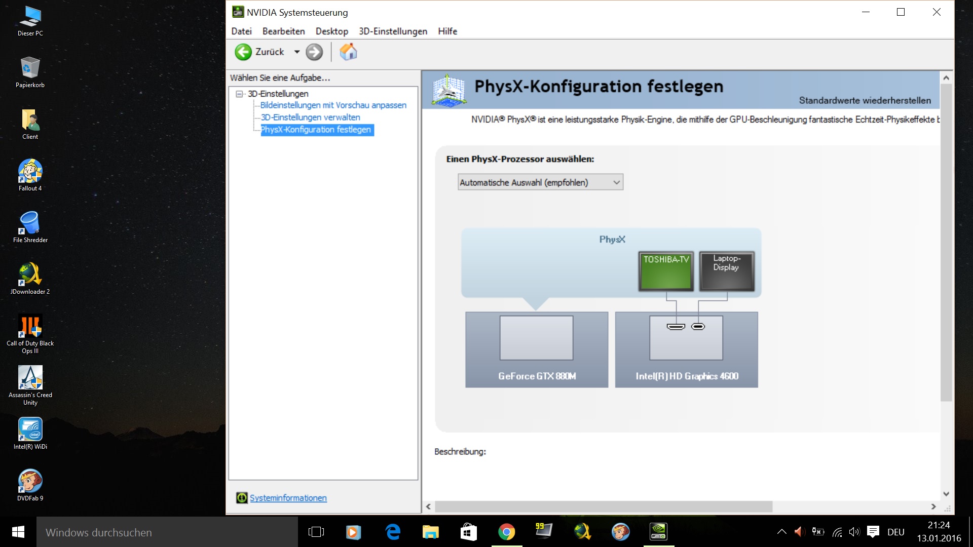

  9. ne das stimmt so nicht hier mein anderen laptop der gerade am tv ist mit optimus das ist der tv von nem kollege und meiner ist ein samsung 55 zoll. mit neustem nvidia graka treiber . ich wollte ja einfach alles so wie auf dem laptop mit dem neuen hier und die Intel Hd 530 muss ja in der lage sein ohne nvidia graka ein bild auf den tv zu bringen es geht ja alles mit meinem alten laptop so . das schaffen ja auch ältere laptops mit intel graka ein film auf dem tv zu klotzen . ich denke hier stimmt was nicht .
  10. Grüße liebe Gemeinde . Hab ein ganz großes Problem und zwar hab ich mir auch diesen laptop zugelegt mit 4k monitor . Wenn ich Hdmi zum TV der 1080p hat mit einem Hdmikabel 1.4b verbinde erkennt die intel GPU ( intel GPU 530 ) den TV nicht . Probiert mit 2 verschiedenen Kabeln an zwei verschiedenen Tv Flats. In Grafikoptionen von intel hd wird einfach nicht der TV angezeigt . hab hier noch einen anderen Laptop mit intel gpu 4600. Klappt alles Problemlos . Mit der Nvidia grafikkarte 980m von dem Laptop mit der intel 530 kann ich ein Bild auf meinem Tv bekommen aber die Ränder schauen über den Bildschirm hinaus . ok wäre ja kein Problem wenn ich die Größe anpasse in Nvidia systemsteuerung ja das geht aber leider nur mit pixel/Auflösungsverlust also ist das nicht der weg . Ich hab die Nvidia grafikkarte deaktiviert um nur mit der Intel GPU ein bild zum TV zu bekommen .... keine Chance . hab die treiber der Intel GPU von dell genommen da wenn ich sie von intels website in 64 bit downloade er mir sagt es wäre nicht das richtige Betriebsystem oder der Treiber wäre nicht von meinem Gerät validiert obwohl ich 64bit habe. So ich habe im Gerätemanager auch nochmal die treiber für die intel GPU aktualisiert und hat jetzt die version 20.18...... trotzdem kein erfolg . Meine Frage ist jetzt kann ich nur ein Bild bekommen mit der intel gpu mit einem HMDIkabel 2.0 da ich einen 4k monitor im Laptop habe ? was meiner Meinung nach kein sinn ergibt ich bin Ratlos und weis nicht mehr weiter . Wenn ich nämlich mit der Intel GPU meinen TV erkennen könnte könnte ich in der Steuerung von Intel HD die Bildränder ordentlich ändern und naja es kann ja nicht sein das ich nur mit der Nvidia grafikkarte ein Bild zum Tv bekomme wo wenn ich die Seitenverhältnisse angleiche mit der Auflösung automatisch runter gehe. Hab ich noch nie das Problem gehabt . Danke . Also entweder Treiber passt nicht oder ich brauch echt ein HDMI Kable mit 2.0. oder ? wie gesagt bei dem anderen laptop geht alles ganz normal . da kann ich auch auf dem tv in die intel steuerung und bildränder angleichen bei dem hier sobald ich aufn TV bin kann ich nichts einstellen weil die intel gpu nichts erkennt . Danke.
