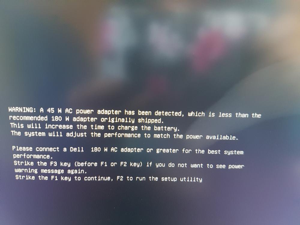

Techniker war da hat Mainboard, Tasta und Netzteil getauscht. Müsst aufpassen meine neu aufgetragene WLP war schon abgenutzt nach einem Monat. Er hat noch mal neu drauf gemacht. Werd gleich erstmal testen ob das Problem weg ist. -

Hab jahrelange Support-Deppen Erfahrung, schreibe also immer direkt, was ich schon versucht habe. Auch kontaktiere ich den Support nur wenn ich definitiv weiß es liegt nicht an mir. Hab das entladen ja schon länger, nur ohne Fehlermeldung. Da is in dem schon genannten Test ja vorkommt, dachte ich es wäre "normal". Der Techniker wird sich morgen melden und Termin vereinbaren. Hab auch eine lose Taste und eine schiefe esc die noch getauscht werden müssen. Er wird wohl eine Hauptplatine und Netzteil mitbringen. ( ... Ich werde Ihnen gerne einen Techniker zusenden, der wird die Tastatur austauschen, sowie auch die Hauptplatine/Netzteil sollte es nötig sein. Teilen Sie mir bitte noch mit ob das Licht an dem Netzteil immer leuchtet - ob auch wenn das Akku entlädt. ...) -

So hab nun bei Bios 1.2.8. Hatte ich sogar schon runtergeladen vor einem Monat Auf der Dell Seite gibts 1.2.12. Werd aber erstmal mit 1.2.8 testen. Mit 1.2.8 wird auch nachgeladen, gefühlt weniger aber dennoch. Version 1.2.12 lies sich nicht installieren. Kam nur Error-Fehlermeldung und reboot. Akku ist jetzt nach 3-4 Stunden spielen auf 94% gesunken und lädt nicht. Werde definitiv den Support kontaktieren. -

War bisher einmalig @Jörg , denke war einfach nur Würfelhusten. Wenn sich das entladen des Akkus beim spielen bessert ist ein Update vermutlich nicht verkehrt. @Blue hab bisher auch nur bei einem Spiel das entladen. Merkt man daran das ich unterschiedliche Energieeinstellungen habe (Helligkeit, Farbe Alienkopf) -

Besten Dank für die Info. Tatsächlich habe ich noch das erste Bios 1.2.3 drauf, hab mich bei den ganzen Horrorstorys noch nicht dran getraut. Beim heutigen zocken hat er sich auch wieder entladen aber nur kurz ohne Fehlermeldung. -
Alienware 17 R3 Fehlermeldung Netzteil
Drusilla2010 erstellte Thema in Allgemeines & Troubleshooting
Hatte gestern die Fehlermeldung, dass ich ein fehlerhaftes, zu schwaches Netzteil (45 w?) hätte und definitv mehr als ein 180w Netzteil anschließen soll. Hab gestern einige Stunden gezockt (Civilization 5) dabei ist mir schon öfter aufgefallen, dass sich der Akku mit entlädt und wieder nachgeladen wird. Hatte Spiel dann aus, wollte weiter spielen, gespeicherte Spielstand lud nicht. Also Spiel, aus Lappi neugestartet, dabei tauchte die Fehlermeldung auf. Konnte kein Screeni machen da es vor dem Startbildschirm war. Hab dann Netzteil ausm Lappi gezogen und mit einer F Taste Continue bestätigt. Stecker wieder rein lud ganz normal auf 100%. Heute morgen keine Probleme gehabt. Hatte das schon mal jemand? Kann im Netz nix darüber finden. -
