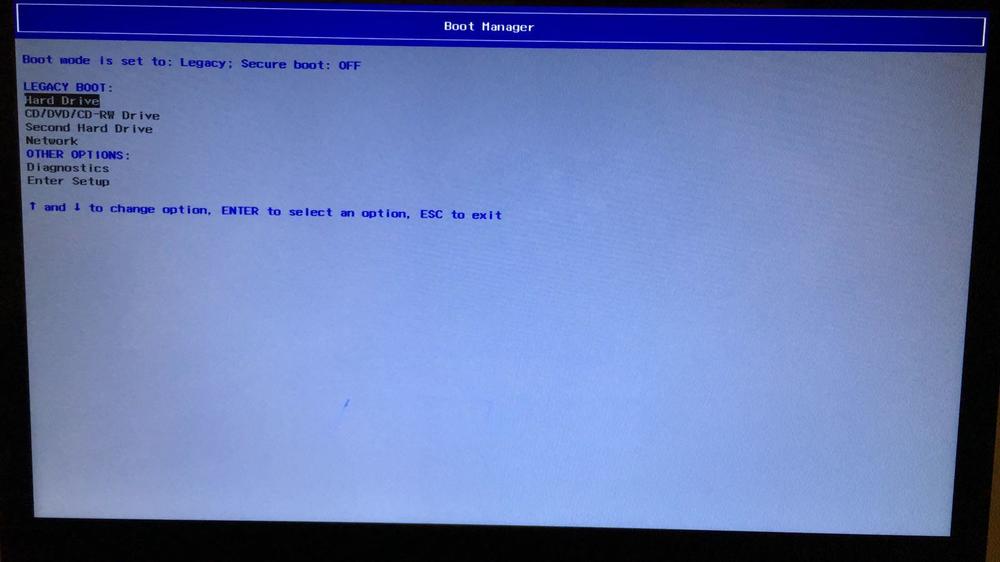

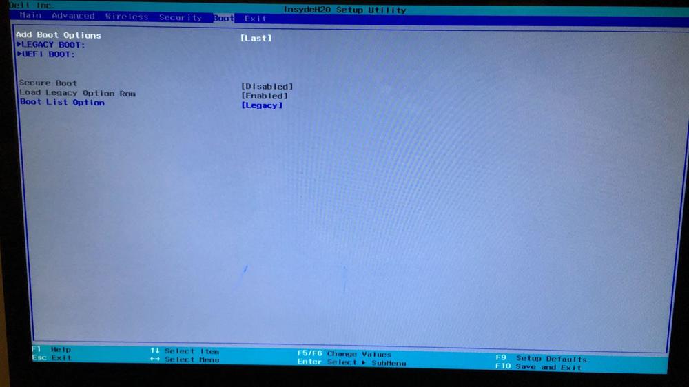

  11. Alles klar, das mit dem format fs ist schonmal sehr gut zu wissen! Also, im einen Bild ist das Setup zu sehen, hier kann ich schätzungsweise auswählen, dass ich im UEFI Mode starten möchte ...oder? Im anderen Bild ist der Boot Manager zu sehen. Den müsste ich ja dann starten, nachdem ich im Setup den Boot auf UEFI gestellt habe. Wie würde ich dann auswählen, dass ich von einem USB-Stick aus booten möchte, um Windows zu installieren? Danke im vorraus

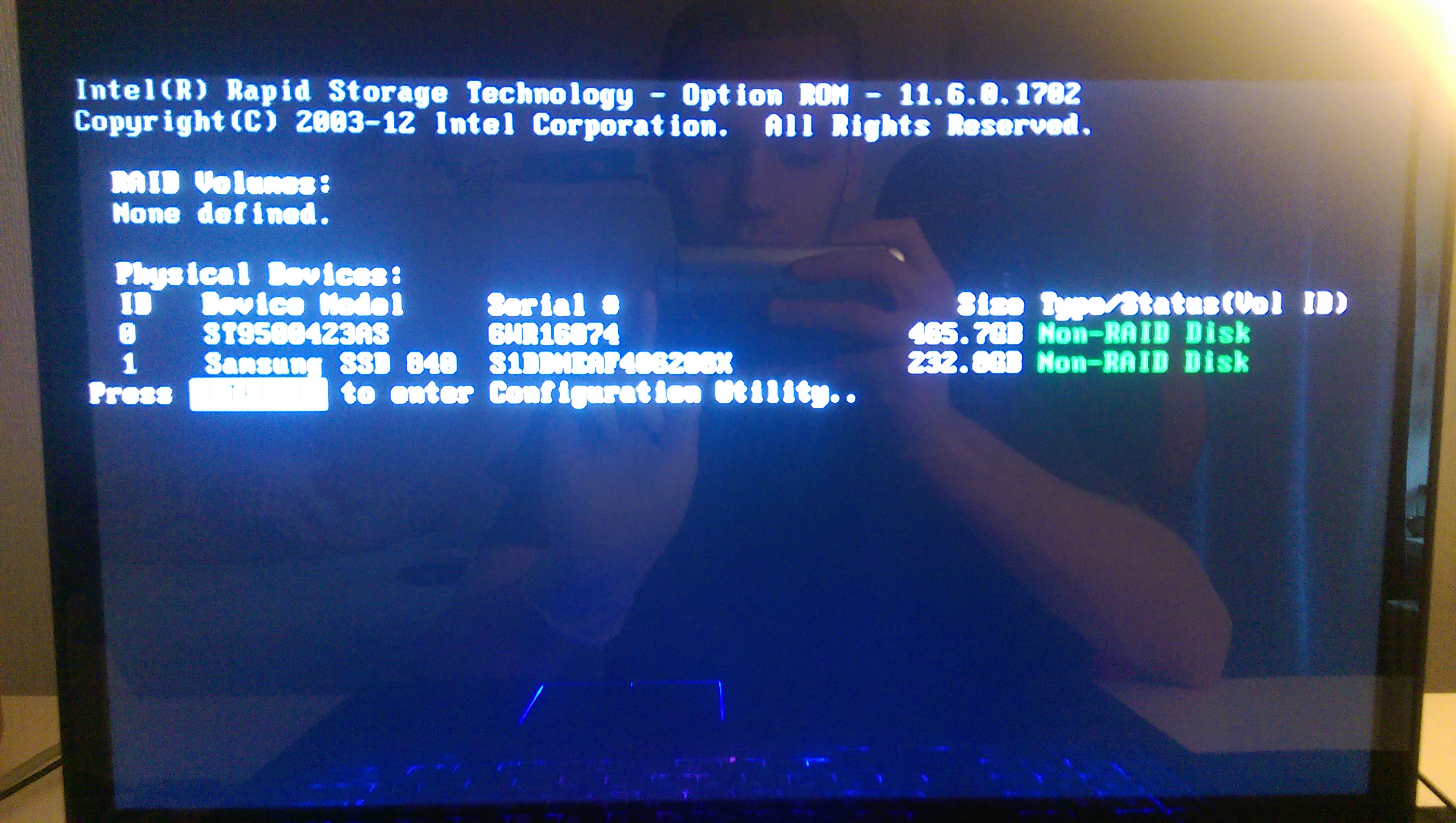

  17. Danke für die Antwort! Ergibt Sinn, beim Starten vom Pc kommt auch für 1 Sekunde ein Bildschirm bei dem etwas über "RAID" steht. Sowas wie "RAID Volumes - None defined" Im Bios ist die Sata Operation bereits auf Raid gestellt. Soll ich sie auf etwas anderes stellen? Im Anhang ist ein Foto von dem Bildschirm der direkt beim Starten für 1 Sekunde angezeigt wird.
