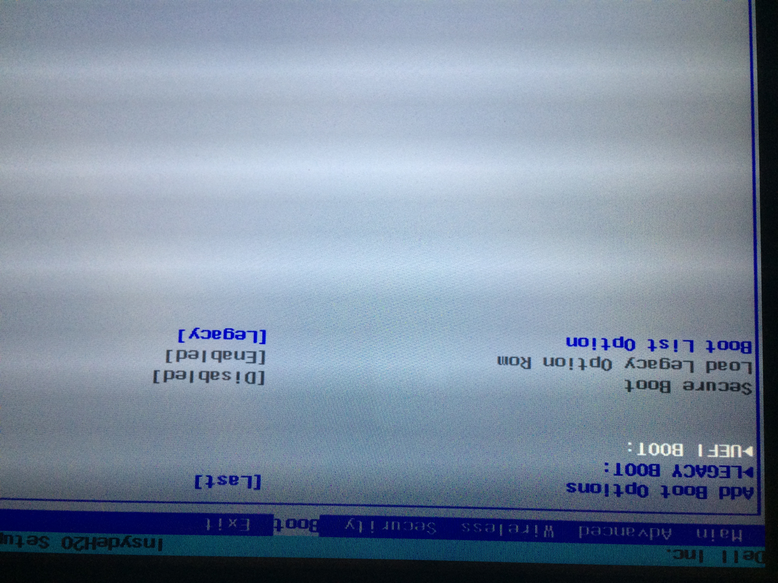

  6. Ja dann hat mein Vorgänger etwas verändert. Aber vom Platz her passt alles. Dann ist mein Problem die HDD1 und nicht HDD0 (der unterste Sata Anschluss geht nicht) Ich werde schnell den Laptop neu starten und ein Bild vom Bios einfügen. Ja genau so hatte ich das vor. Auf der Sandisk ist halt dann nur Windows intalliert und die ganzen Spiele auf der HDD. Wenn ich von einer anderen Festplatte boote und auf die Festplatte zugreife, geht das (Daten hin und her schieben) Wenn ich aber zum Beispiel CrystalDiskMark laufen lasse, lässt es die Read Felder leer und macht nur die Write Felder. Übrigens vielen vielen Dank das du dir so viel Zeit nimmst mir zu helfen. Gruß Sebastian Hier die Bilder vom BIOS Gruß Sebastian
