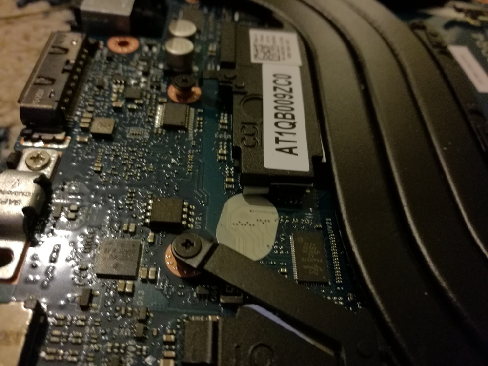

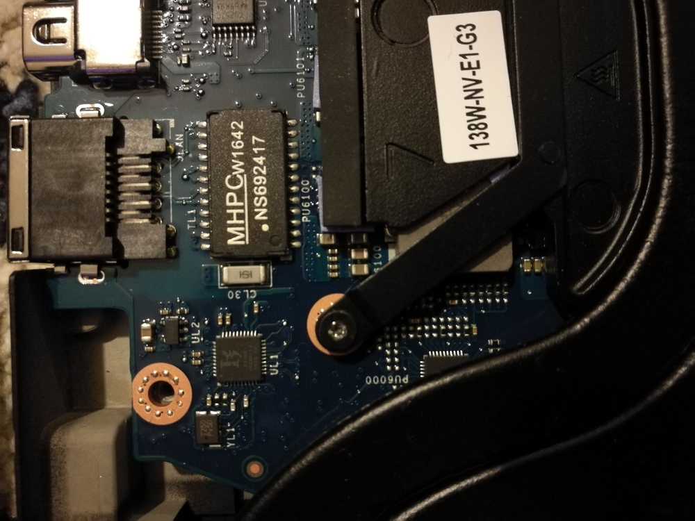

Du siehst es eigentlich am ersten Foto, sorry, die sind vertauscht. DIREKT unter dem Sticker wo "AT1Q..." steht, siehst du erst das Metall auf dem der Sticker liegt und darunter die Wärmeleitpads. Dieses ist weiss und extrem dünn, somit ist es "gefixt". Früher war das so wie das Wärmeleitpad daneben, welches viel dicker ist und zu viel Platz verbrauchte. -
CrazyHoover antwortete auf captn.ko's Thema in Erfahrungsberichte & Benchmarks
Lustigerweise ist der Repaste echt nicht schwer wenn die Schrauben nicht festsitzen. Also mindestens das hat mir so richtig Mut gemacht. Nur die doofe Schraube........ -
"gefällt mir" eigentlich nicht, aber ich bin mir fast sicher, dass du leider Recht hast -
das hab ich auch versucht, geht leider nicht. Die Schraube wurde von Dell schon extrem fest eingeschraubt, daher kam das ja auch. So ein "professioneller" Schraubenausdreher ist schon eher was -
muss das jetzt nur noch in der Schweiz finden, Amazon liefert das leider nicht hierher. Schaue mich aber um, es hilft schon extrem dass ich weiss, was ich brauche! Danke! -
Wow, Hammer, danke! Wusste gar nicht, dass es das gibt! Ich schaue mal nach, es muss schon extrem klein sein. Und das nächste Problem ist dann die richtige Austauschschraube zu finden.... Argh... -
So liebe Leute, habe ein bisschen mehr auf meinem 17er gespielt und vor etwa ner Stunde doch die Nase voll von 100 Grad CPU beim OC gehabt. Kurzerhand Gerät geöffnet und wollte mit meiner Gelid Extreme Paste repasten. Alles verlief viel einfacher als ich das vom 15er in Erinnerung hatte, innerhalb von nicht mal ner viertel Stunde hatte ich das Teil zerlegt (können sogar auch nur zehn Minuten gewesen sein). Bei der letzten Schraube an der GPU aber dann die "Katastrophe": die Schraube steckt extrem fest im Gehäuse fest und obwohl ich den richtigen Schraubenzieher benutzt habe (kann das nicht fett genug betonen!) habe ich es geschafft durch zu viel Druck einen fast Kreis im Schraubenkopf zu bekommen. Eine Sache ist gut dabei - die Schraube hat sich keinen Millimeter gedreht. War zwar nicht der Sinn meines Unternehmens, aber immerhin kann ich den Alien jetzt immer noch gut benutzen. Foto dazu ist angehängt. Aber was nun? Wie kann ich mich da ran arbeiten? Es steht für mich doch fest, dass ich repasten muss, wenn ich overclocken möchte. Nur ich habe keine Idee wie ich diese Schraube rausbekomme. Btw, habe noch ein zweites Foto beigefügt, welches zeigt dass ich ein "gefixtes" Gerät bekommen habe. Die Wärmeleitpaste ist an der Problemstelle tatsächlich nur hachdünn, kann man auch auf dem Foto sehen. Also, was meint ihr zur Schraube? Bin schon irgendwie sauer... :/ -
