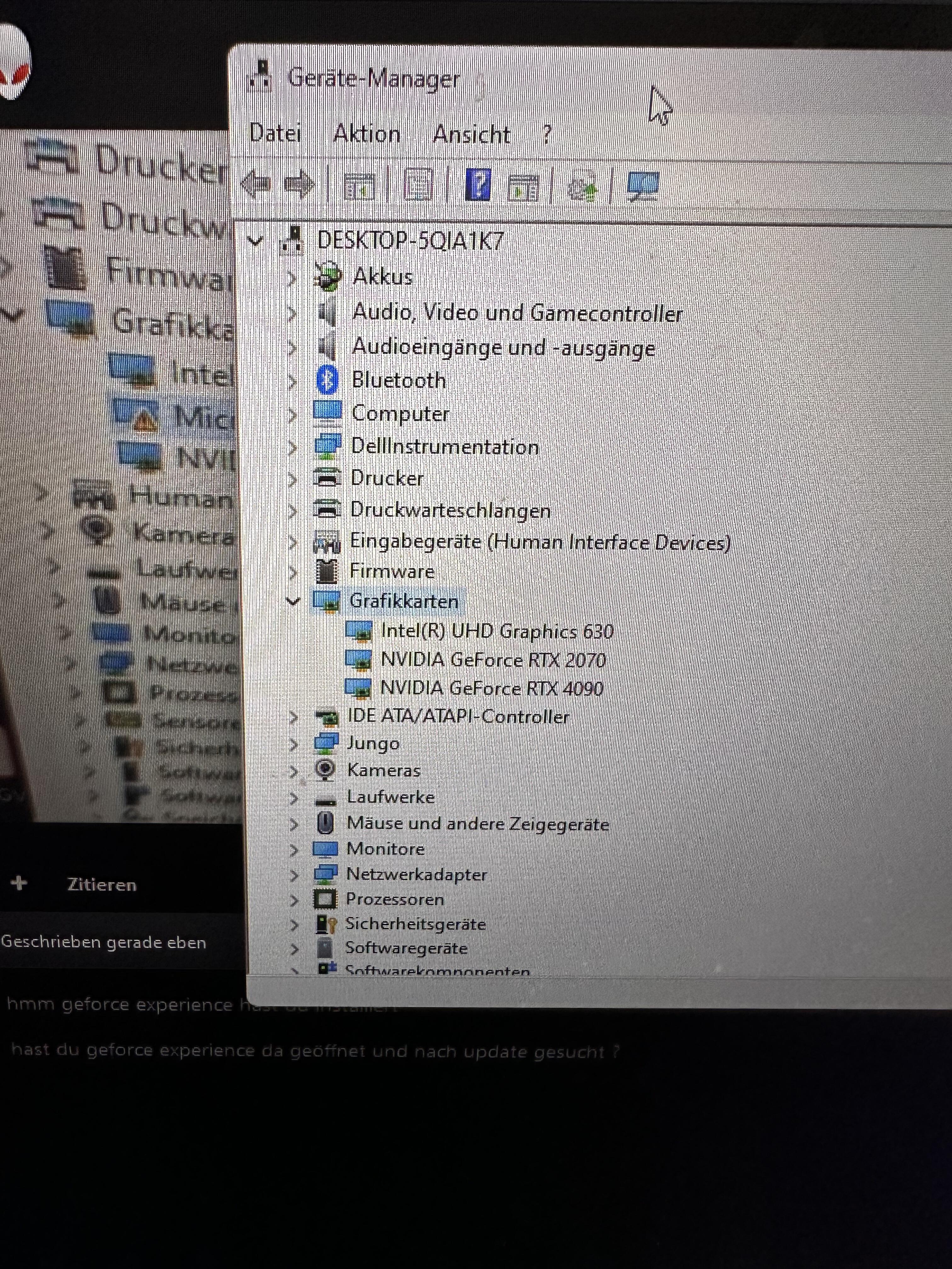

  3. mal versucht den Microsoft display driver zu deinstallieren ? evtl erkennt er dan nochmals neu richtig
  4. hmm geforce experience hast du installiert hast du geforce experience da geöffnet und nach update gesucht ? eigentlich sollte es dan so ausehen
  5. auso wenns bei mir funktioniert muss es ja bei dir ja auch funktionieren was funktioniert den nicht ? geforce experience hast du installiert ?

  7. Eigentlich meistens nur am abend wenn ich zocken möchte, ansonsten durch den tag für zum sachen erledigen mache ich alles ohne den aga, auso direkt am Laptop. geht aber auch ohne externen bildschirm ,habs zur sicherheit grad getestet kommt halt einfach die meldung von nvidia das die nun verbunden ist
