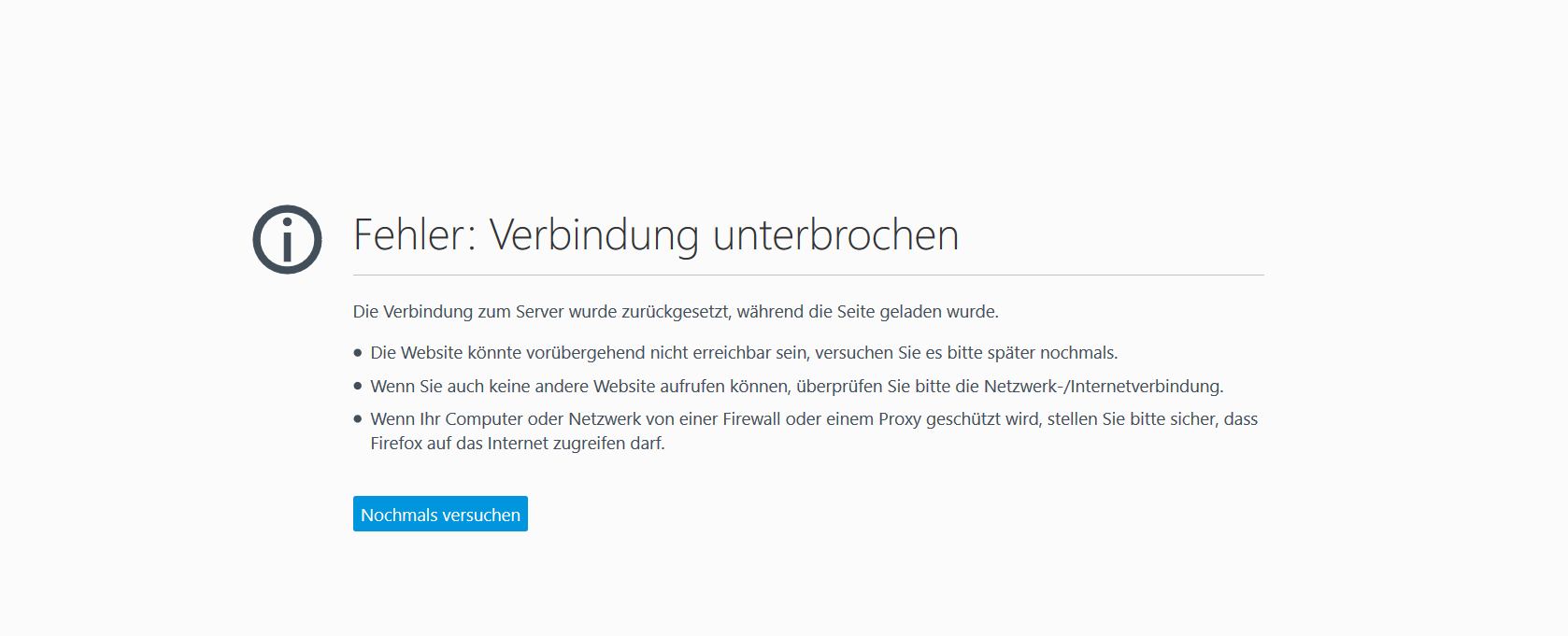

Habe ich bereits versucht. Ich vermute nun eher das es an Kaspersky 2017 liegen könnte. Nach etwas Recherche gibt es wohl ein paar Nutzer mit dem selben Problem und es kann möglicherweise auch an denen liegen. Ich habe mich mal an deren Support gewand. Mal schauen was die so meinen
Also ich nutze Firefox ( aktuelle Version ). Alternativ hatte ich es auch schon mit MS Edge versucht. Ging leider auch nicht wirklich.

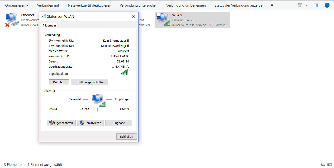

Hi Ein Ping auf die IP ( 192.168.8.1 ) funktioniert mit dem Alien.
Hallöchen zusammen Ich hoffe ich bin hier richtig und jemand hat mit meiner kleinen Problematik etwas mehr Erfahrung :). Für Unterwegs nutze ich einen einen Huawei E5573s als kleinen SIM-Karten Router. Normalerweise ist er über die Adresse 192.168.8.1 auch sehr gut erreichbar. Wollte es heute mit dem neuen Alien testen, komme aber nun leider mehr auf die Configseite. Daraufhin habe ich es mit einem anderen Rechner ( MBP 2013 ) versucht, dort funktioniert es einwandfrei. Ich kann mich mit dem Alien soweit ins WiFi des Routers einloggen, das ist kein Thema. Nur auf die Webconfigseite habe ich wie gesagt keinen Zugriff da er wohl mit der Adresse nichts anfangen kann. Ich hoffe das jemand etwas bescheid weiss und mir einen heissen Tip geben kann, wo denn das Problem liegen könnte. Vielen Dank im vorraus!
