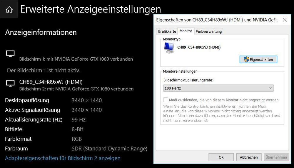

  2. Zur Info auch viele FreeSync Monitore können mit G-Sync betrieben werden, bei mir gehts. Aber auch hier muß direkt die dezidierte Krafikkarte (NVidia) über den Output kommunizieren. Bei den Aliens geht das soweit ich mitbekommen habe nur direkt über den HDMI Anschluß, da leider über Thunderbold nur die onboard Intel GPU kommunizieren kann.

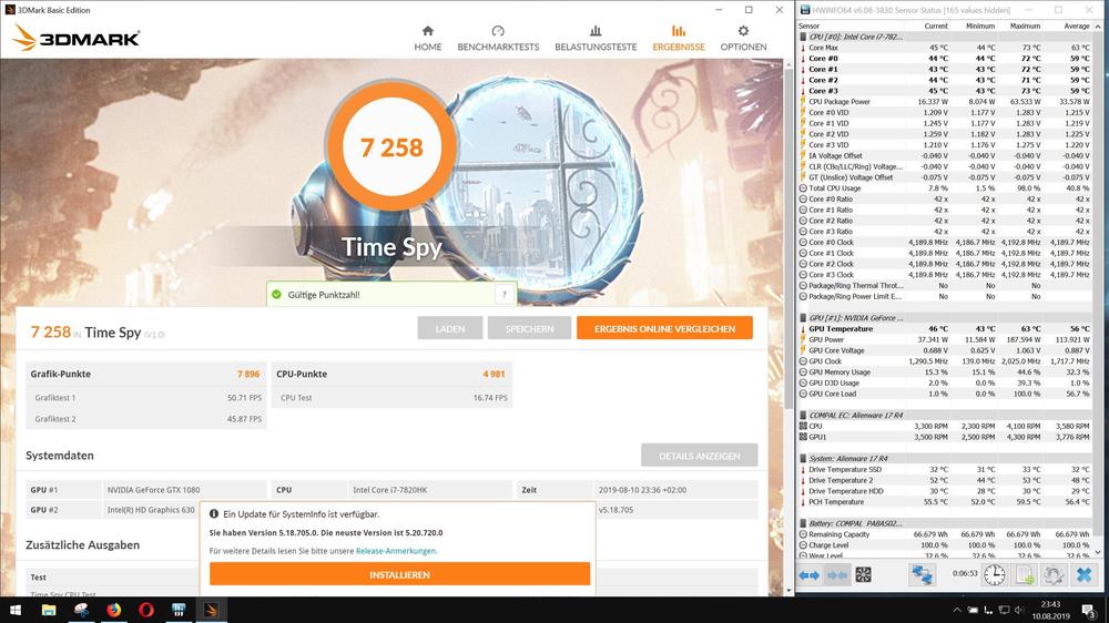

  5. @Gatterwatz Ich hatte vor kurzem mal den Over Clock Scanner des MSI After Burner an meiner GTX1080 erfolgreich verprobt und dokumentiert. Vielleicht hilft Dir der Bericht.

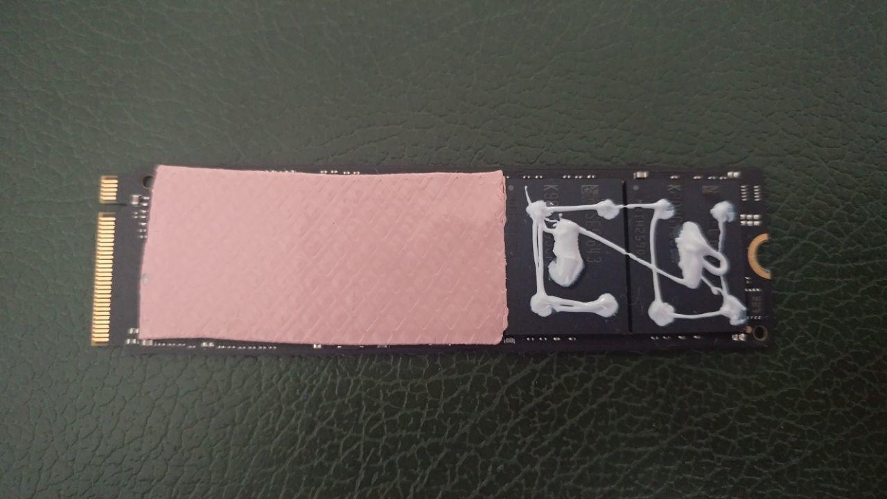

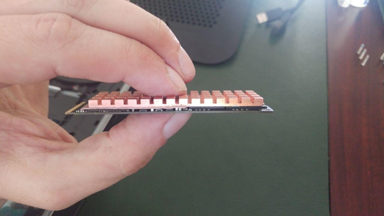

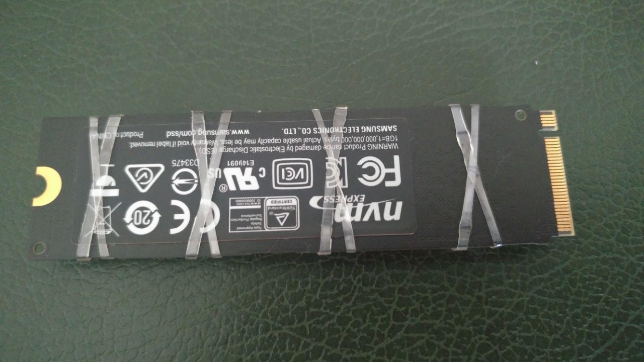

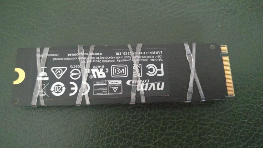

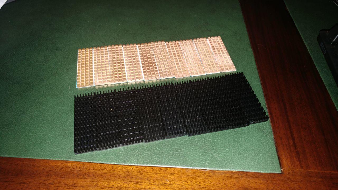

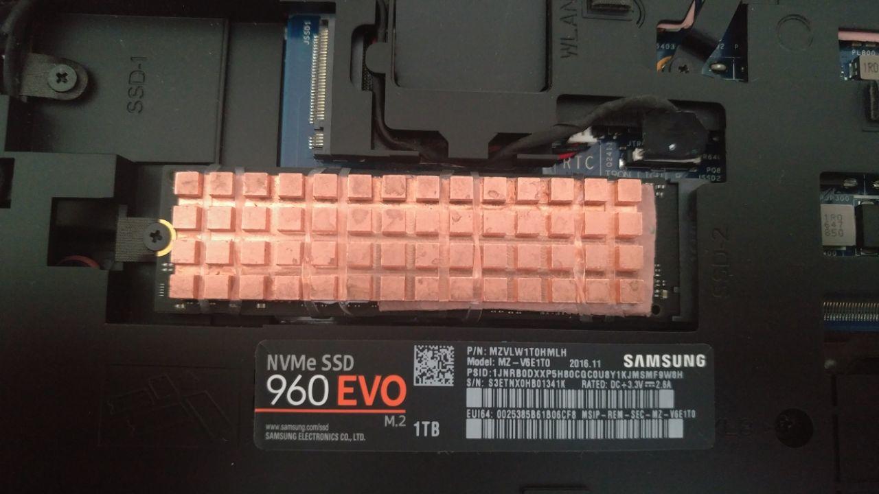

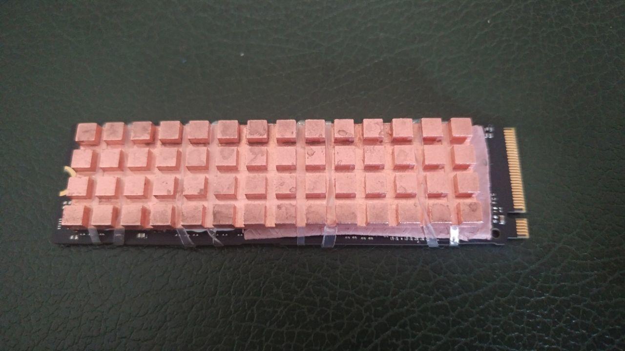

  7. Ja in der tat hatte ich mir auch eine besseres Kühlergebnis durch Kupfer erhofft, aber wie Du schreibst gibt Kupfer wärme einfach nicht so gut an die Luft ab. Meinen Test habe ich an einer Samsung 1GB M.2 SSD durchgeführt, die Montage war direkt auf dem Speicher mit WLP und Pads auf den etwas flacheren Bauteilen der SSD. um den 0,5mm Höhenunterschied auszugleichen. Das Ergebnis war, daß das erwärmen minimal länger gedauert hatte, dann aber genauso hohe Temperaturen erreicht wurden. Aktiv angeblasen sind die Werte mit oder ohne Kupferkühlkörper fast identisch. Nachdem wir uns über Kupfer als guten Wärmeleiter und Aluminium als geeigneteres Material für Kühlkörper unterhalten haben habe ich noch ein wenig im HiFi Forum recherchiert, wo sich auch jede Menge Bastler herumtreiben und noch eine interessante Ideen / Erkenntnisse mitgenommen. Das schwarze lackieren der Kühlkörper verbessert sogar deren Eigenschaft wärme an die Luft abzugeben!!! - Es sollte sich jedoch um ein Schwarz handeln, welches auch in das IR Spektrum reicht, um die Wärmeabstrahlung zu verbessern. - Wobei bei weiteren Recherchen die Farbe als egal bezeichnet wird, jedoch bzgl. der Wärmeabstrahlung eindeutig besser als unlackiert - Auch sollte lackieren besser als eloxieren sein, weil durch eine dünne Lackschicht die Oberfläche zusätzlich vergrößert (angerauht) wird - Eloxial hingegen erzeugt eine zu glatte Oberfläche, aber ist dennoch besser als unlackiert - Stiftkühlkörper sollen Wärme besser abgeben können als Rippenprofile. - Neugierig bin ich nun auch auf Kühlkörper aus keramischen Werkstoffen Natürlich ist das Web voller Halbwahrheiten, daher muß ich hier noch tiefer bohren und freue mich über Verbesserungsvorschläge. Warum schreibe ich das hier herein, ich glaube, daß die Bauart Deiner neuen Kühlkörper die Konvektion verbessert gegenüber durchgängiger Rippen. Lustigerweise habe ich neben den Kupfer Kühlkörpern genau die gleichen hier Daheim. Jedoch war dies eine Fehllieferung, wollte ich doch welche in 3mm Höhe haben und warte nun wieder. Ich möchte doch vermeiden, mein Gehäuseboden aufbohren zu müssen. Leider habe ich keine Stiftkühlkörper in der Bauform oder gar keramische Kühlkörper am Markt entdeckt.

  9. Wäre interessant wieviel Platz für ein Kühlkörper im Alienware m15 R2 ist, im Alienware 17 R4 paßt gerade so ein 3mm Kühlkörper herein.

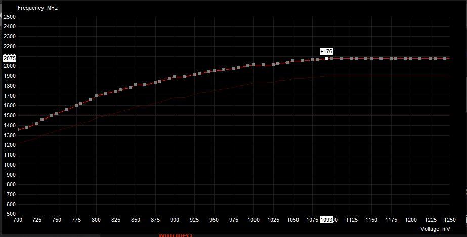

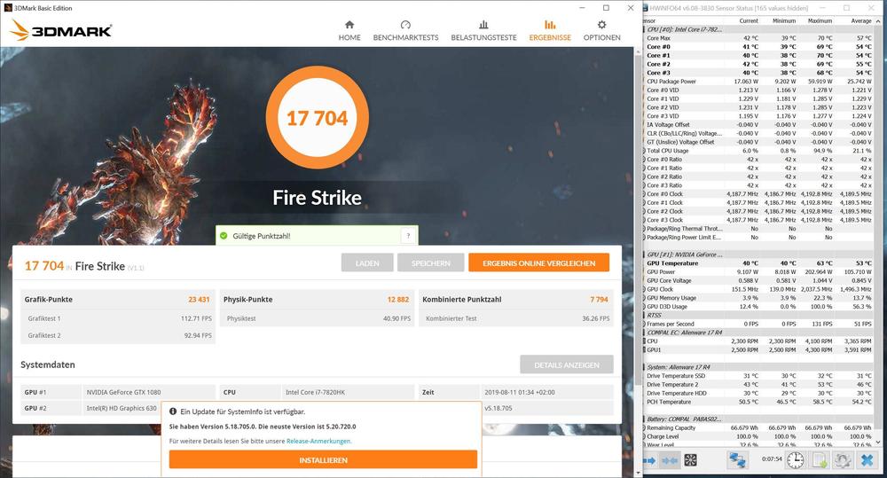

  14. Ich habe den OC Scanning des MSI Afterburner ausprobiert und es funktioniert, sicherlich kann man manuell dort noch etwas nachtunen. Die aktuelle Kurve geht bis ca. 2075 MHz bei 1,093 Volt. Und im Durchschnitt wurden um 193 MHz höher getaktet, dieser Wert bezieht sich auf den bereits ein leicht erhöhten Takt über den GTX 1080 OC Update von Dell, dieses hebt auch das Powerlimit etwas an, so daß sind nun Werte bis 200 Watt möglich sein sollen. Zuvor bin ich nie über 168 Watt gekommen. Hier ein paar Screenshots vom OC Scanner in Arbeit. Man sieht er scannt vier OC Punkte und Taktet leicht hoch bei konstanter Spannung. Dabei wird die Stabilität der Settings gemessen. Dies macht er bis bei jedem Meßpunkt ein flackern des Bildschirms auftritt, also die Setting nicht mehr stabil laufen. Interessanterweise ist der Stromverbrauch beim ersten Meßpunkt hoher als beim darauffolgenden. Hier nochmal die aktuellen Benchmark Werte für Time Spy und Fire Strike. Gar nicht mal so schlecht für ein mittlerweile 2,5 Jahre altes System.
  15. Und wie vorgeschlagen schonmal im BIOS die Bootreihenfolge ohne USB eingestellt?
  16. Mich würde mal interessieren wieviel Platz im Area-51m für einen passiven Kühlkörper der M.2 vorhanden ist. Beim Aienware 17R4/R5 passen maximal 3 mm hohe Kühlkörper rauf.

  19. Ich schaff das in 10 Sekunden, nur das Zusammensetzen könnte danach nen Problem sein
  20. Was Sk0bold meint ist, daß bei dem großen Induktor das Board ein Stück weg gerückt wird, da hier das Wärmeleitpad so stark gequetscht ist und somit an anderer Stelle ggf. nicht dicht genug anliegt. Es reicht ja ein Spalt von 0,5mm der Isoliert so gut, daß kaum wärme abgeführt wird. Daher solltest Du bei diesem Induktor eher ein dünneres Pad nutzen und an den anderen gelb markierten Stellen prüfen, ob nicht ein dickeres nötig ist. Am besten gehe Stück für Stück voran, Bau die Heatsink immer wieder mal ein und prüfe die jeweilige Stelle mit einem Blick so genau es geht. Erst wenn Du Dir sicher bist, daß alles paßt, machst Du die Kühlflüssigkeit rauf und schraubst wieder alles zusammen. Durch Produktionsunterschiede kann es vorkommen, daß jedes Board ein wenig andere Kühlpads benötigt.
