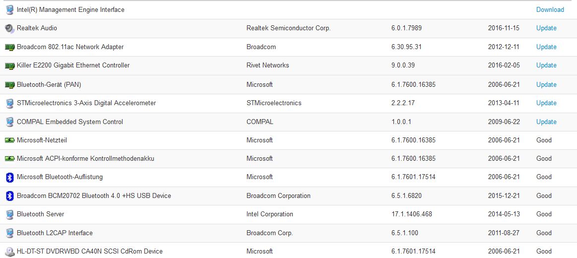

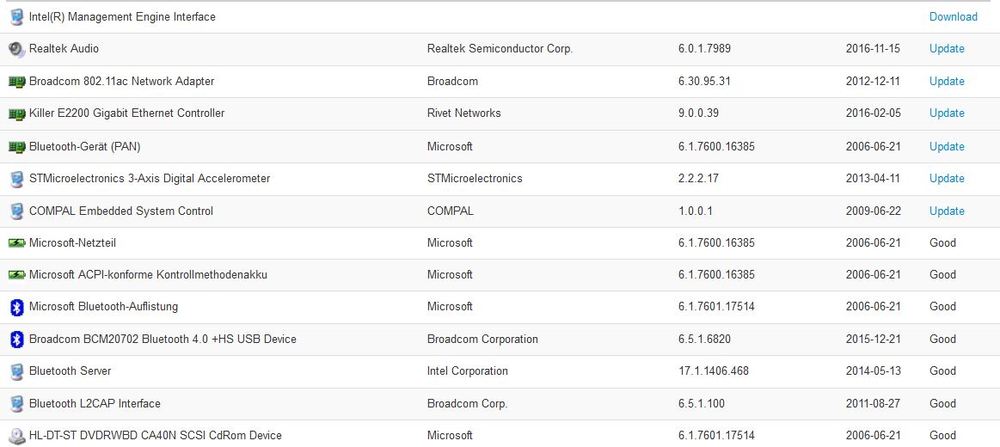

  2. Danke für die Bestätigung. Habe jetzt auch die Treiber manuell installiert. Zur Unterstützung habe ich DriverIdentitifier genommen. Ein paar muss ich noch gucken, hier klappt zum Teil die Install nicht...

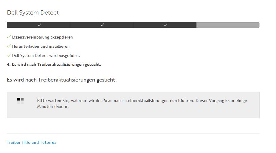

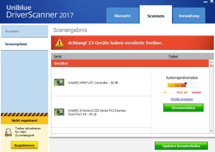

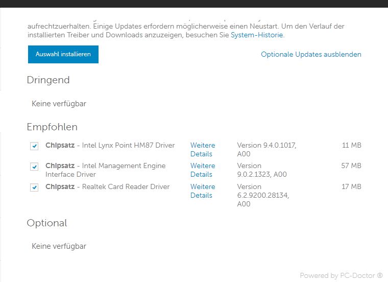

  3. Hallo zusammen, wenn ich den Dell System Detect starte, kommt das Programm Scan nicht zum Ende d.h. ich kreieg nie das Ergebnis vom scan... wenn ich den Support Assisten starte, werden mir immer wieder die selben Treiber vorgeschlagen d.h. auch wenn ich diese installiere und den Alienware neu starte sind die wieder drin ... wenn ich z.B. den DriverScanner starte sind angeblich 23 neue Treiber notwendig ... Das System habe ich vor drei Monaten neu aufgesetzt und alle Treiber von der dell Seite geladen. Kann es sein, dass hier nicht die aktuellsten Versionen vorliegen?!

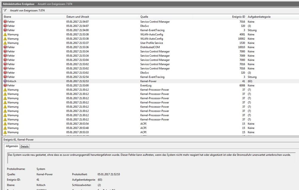

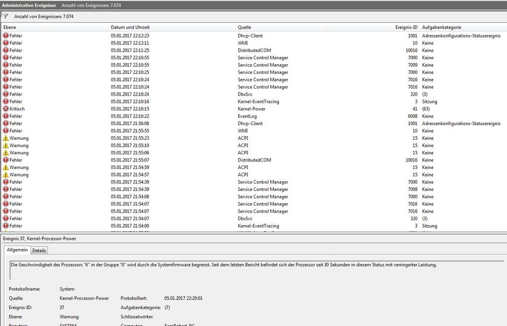

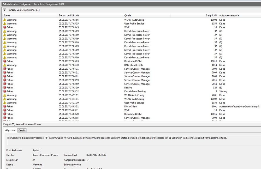

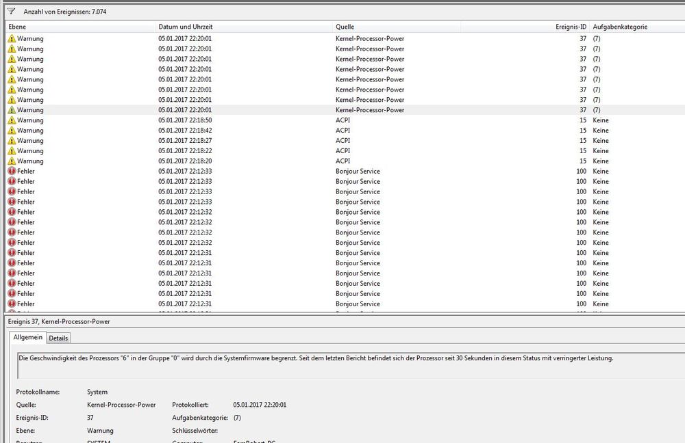

  6. Guten Abend an alle, so gestern etwas wenig Zeit gehabt aber heute alles ausprobiert: 1. unter Normalbedingungen (beide 780M aktiv und Netzteil) Absturz => Datei: temp_Standardanwendung_Netz+SLI 2. eine 780M aktiv + Netzteil, kein Absturz => Datei: temp_eine_GPU_aktiv 3. eine 780M aktiv + Akku, kein Absturz (Leistung ausbalanciert) => Datei: temp_eine_GPU_aktiv+Akku 4. beide 780M aktiv + Akku, kein Absturz (Leistung ausbalanciert) =>Datei: temp_2xGPU+Akku und was jetzt?! Netzteil?! PS: habe mir den CoolerMaster U3PLUS bestellt und heute gekommen, Lüfter hin oder her aber das arbeiten am Alien ist sofort angenehmer geworden. Edit: habe noch die Bilder von der Ereignisanzeige reingestellt, vielleicht seht ihr mehr als ich. temp_eine_GPU_aktiv.CSV temp_2xGPU+Akku.CSV temp_Standardanwendung_Netz+SLI.CSV temp_eine_GPU_aktiv+Akku.CSV

  9. kriegst du heute Nachmittag. Habe den Alien zur Arbeit mit genommen und hier ePSA durchgeführt, alles bestanden! Läuft hier neben mir schon über 4 Stunden ohne Probleme. Stürzt wirklich nur ab, wenn Belastung da ist. Kann nichts verdächtiges finden. Bei Fehler ist halt Kernel-Power 41, ist aber nach dem Absturzt verständlich.

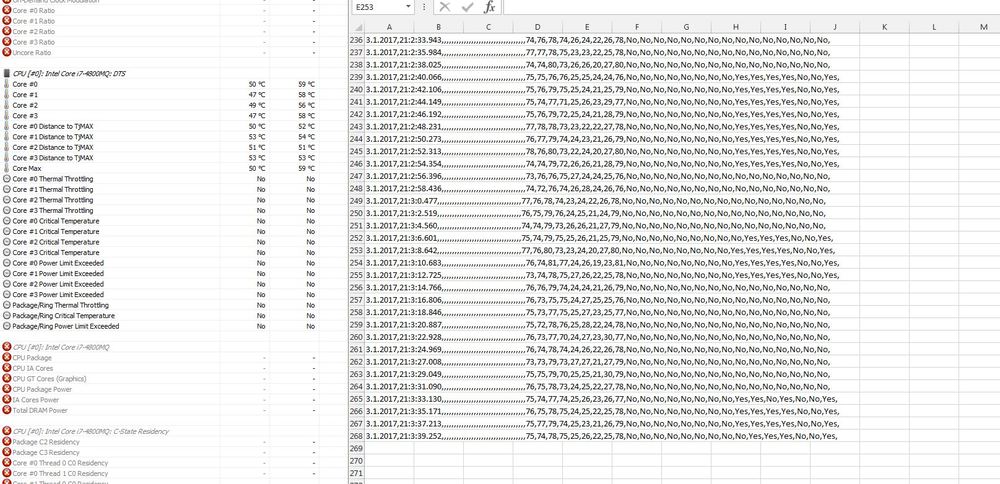

  10. CSV Dateien im Anhang. Sind aber nur in abgespeckter Form, also an dem was überwacht worden ist. Kann auch alles einschalten und noch mal protokollieren. ePSA führe ich gleich mal durch. Das ich Kernel-Power 41 als Meldung kriege ist wahrscheinlich keine große Info bei einem System welches unerwartet abschmiert... temp_CPU-i7-4800MQ_160113.CSV temp_GPU-GTX780M_160113.CSV

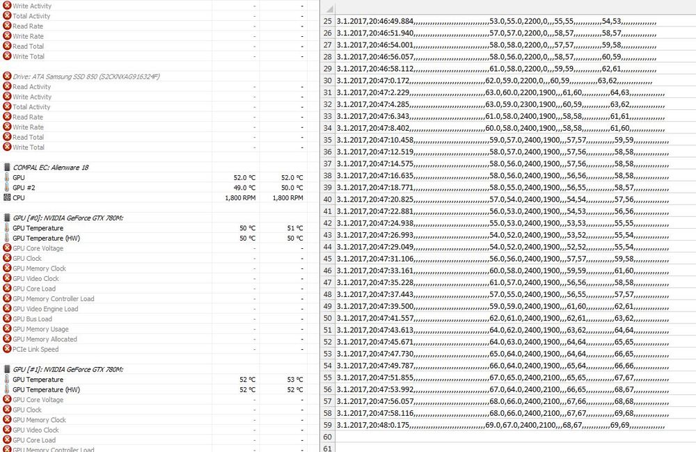

  11. du musst dir die CSV Datei rechts im Bild angucken. Zeile 286 und im anderen Bild 59 Ja an die Lüfter schon aber nicht an die CPU und GPU um die Wärmeleitpaste zu erneuern, das meinte ich. Auf jedenfall sind diese sauber (wie neu). Die Werte finde ich eigentlich auch nicht so kritisch. Zumindestens nicht so, dass dieser abschmiert. Tut er aber und die Frage wieso bleibt mir im Moment ein riesen Rätzel. Eine Idee was es noch sein kann?!
  12. zum Reinigen: Bin mir gerade nicht ganz sicher was du meinst, da hier alles (Tastatur, Monitor usw.) zerlegt werden muss um an die CPU / GPU dranzukommen. Habe alles durchgepustet und mit dem Pinsel vom feinem Staub befreit. zu den Temps: Siehe Anhang, die letzte Zeile ist die vor dem abschmieren. letzte Zeile: GPU mit 69 und 67 (max 69) ist eigentlich ok letzte Zeile: CPU mit 75/74/78/75 sind eigentlich auch noch im Rahmen .... Jetzt bin ich defenitiv etwas durcheinander. WARUM SCHMIERT DIESE KISTE BEI BELASTUNG AB?!
  13. Hallo zusammen , bin gerade etwas am verzweifeln... mein Alien wird etwas zu heiß in der letzten Zeit (Kaufdatum Jan. 2014). Habe diesen natürlich vor zwei Wochen saubergemacht und neue Wärmeleitpaste (MX-2) aufgetragen, jedoch ohne Erfolg. Ich habe das gefühl, dass die Lüfter spät reagieren. Der mittlere (CPU) ist letztens erst angegangen bei 65°C und ich glaube das darf nicht sein. Letztens das neue NFS drauf gezogen und bei Ultra-Einbstellungen (läuft ruckelfrei) schaltet er sich nach 10min ab ... Die Temperaturen im Anhang kommen bei Standard-Aufgaben zusatande Jemand eine Idee was ich machen kann?! Edit: Energiesparplan Höchstleistung
