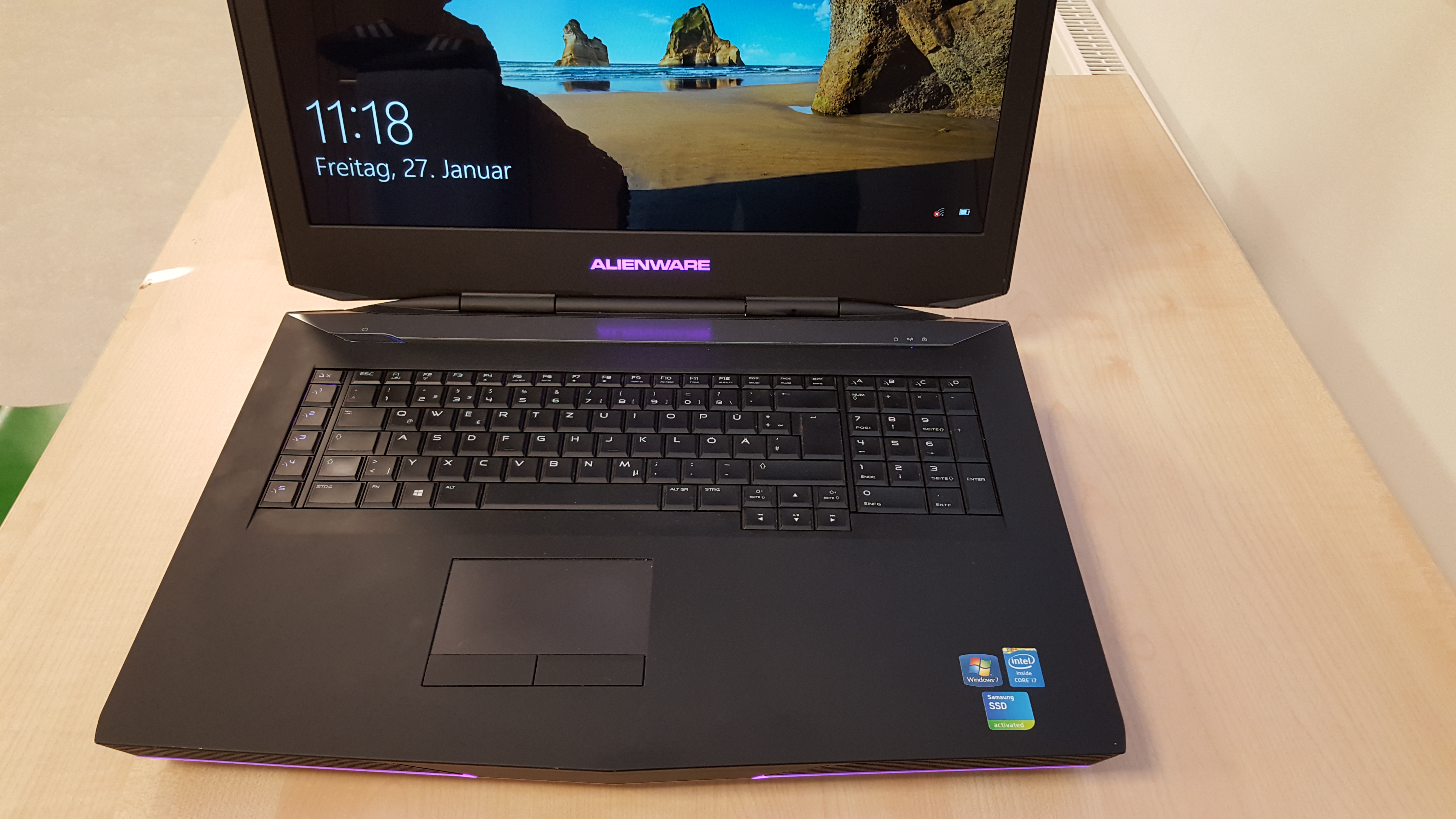

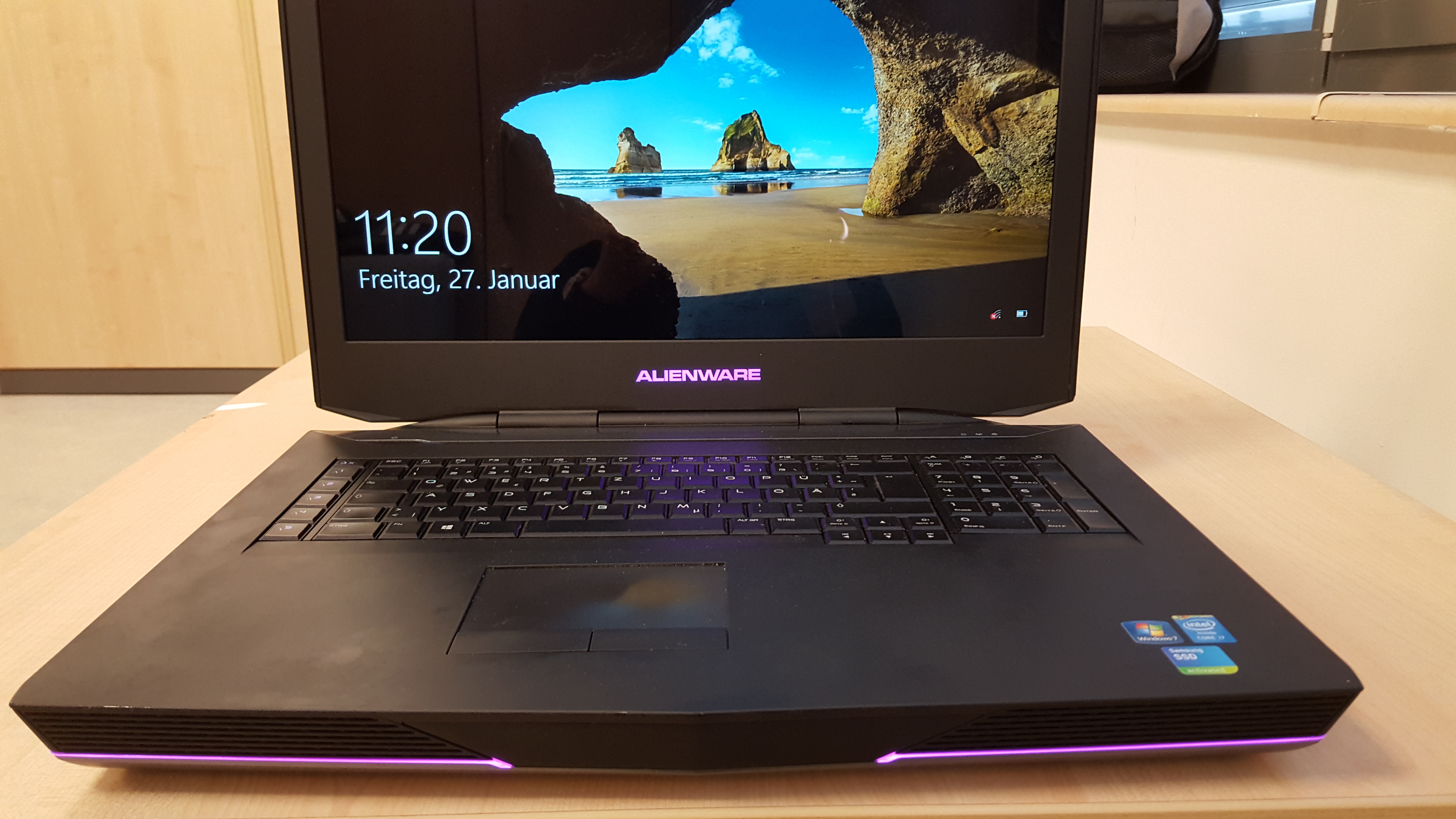

  13. Hi Angus! Ja hab die selber getauscht gibt es ordentliche Anleitungen und ging recht gut sie schreibt auch perfekt aber leider leuchtet weiter nix auch nach dem Tausch nicht. Das Gerät wurde im Juli 2013 gekauft hat einen I7 4900MQ mit Overclocking 4,0GHZ, 16 MB Ram, SLI 780Geoforce GTX , Samsung SSD 840 256GB+ 2000GB Seagate Festplatte, Windows 10 mittlerweile. Die Beleuchtung der Tastatur lief von heute auf morgen nicht mehr war seltsam am Vortag war alles in Ordnung und dannn nöchsten Tag beim Hochfahren nix mehr. Nur noch wie auf dem Bild zu sehen die linke Leiste an der Tastatur geht und natürlich alle Umrandung,Symbol und der Alien leuchten und lassen sich verändern. Wie gesagt hatte die Version schon bis 3.6.4 drauf und lief halt bis zum Schluß. Ich kenne auch das Video hier gibt es 2 Probleme das Alienb On Screen bekommt man bei Windows 10 weder bei Programme deeinstallieren noch über CC Cleaner sauber vom Gerät da es für Windows 7 war. Hab es immer aus der Liste und unter Programme so gelöscht ob es dann aber wirklich überall weg ist bin ich mir nicht sicher. Das 2. unter Windows 10 kannst du den Microsoft Framework nicht einfach so entfernen weil der in der Windows installation verbandelt ist. Habe sogar direkt mir so einen Cleaner für Framework versucht zu löschen aber er bleibt auf dem System. Somit komm ich mit dem Video irgendwie nicht weiter da bestimmt irgendwelche Dinge nicht gelöscht wureden und somit nicht sauber vom System sind. Vieleicht weisst du Rat wie ich es hinbekomme oder ob man einen Alien FX Controller nachkaufen kann. Lg Ronny
  14. Hallo Liebe Community! Trotz Austausch der Tastatur, die ja angeblich mit Beleuchtung sein soll, funktioniert diese immer noch nicht. Habt ihr vieleicht noch Ideen oder wisst an was es noch liegen kann. Hab sogar das Command Center nochmal komplett aufgesetzt, hatte 3.6.4 und bin zurück auf die Alienware CD 2.2 da ich mal davon gelesen hatte das dies eventuell spinnt. Es funktionieren nur die Mittlere u rechte Seite der Tastatur nicht die linke leuchtet und ist auch farblich veränderbar. Genauso funktioniert das Touchpad und alle Umrandund sowie das Alienware Symbol und Schrift. Bin etwas ratlos da ich gehofft hatte der Austausch behebt das Problem. Hoffe auf Eure Unterstützung wer sich mit sowas auskennt oder Ideen hat bitte melden! Lg Ronny
