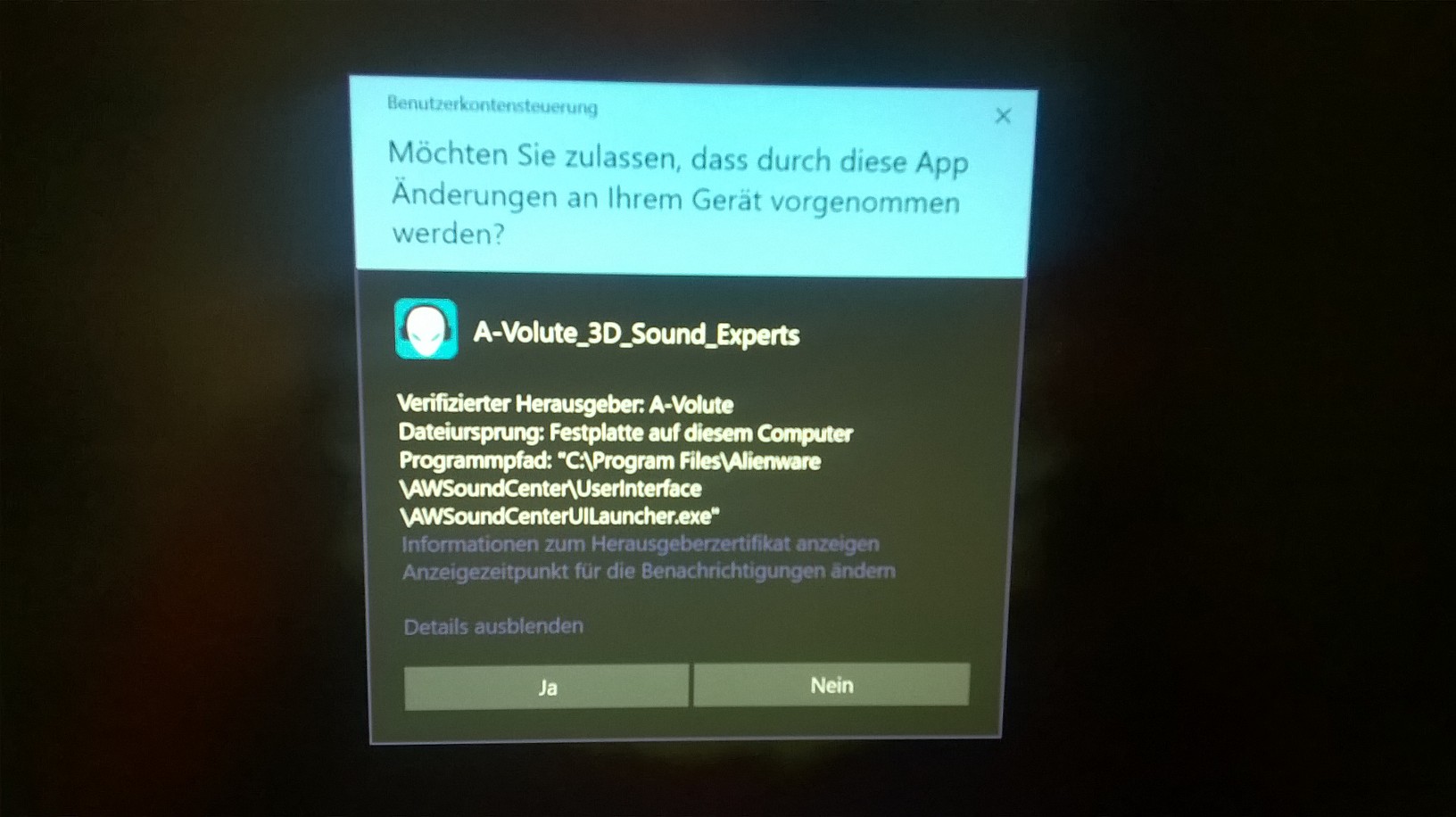

  3. Hallo Gemeinde, ich hab seit ner Weile Probleme mit den AW Soundcenter. Z.B. habe ich das Problem das bei Streams das AWSC ohne Funktion ist, d.h. wenn ich z.B. einen TV Stream anschaue funktioniert es nach Programmwechsel ist AWSC plötzlich ohne Funktion und der Sound ist sehr leise.(Wie ich feststellen musste wohl nur unter Firefox) Ich habe den Soundtreiber schon mehrfach neu installiert jedoch ohne Ergebnis. Neuerdings bekomme ich nach Neustart ständig eine Meldung von der Benutzerkontensteuerung: Möchten Sie zulassen das durch dies APP Veränderungen an ihrem Computer vorgenommen werden " A-Volute_3D_Sound_Experts" . Ich hänge auch ein Bild der Meldung an. Ich hoffe es kann mir da jemand weiter helfen, die Meldung is sehr nervig. Danke. Gruß Jörg
