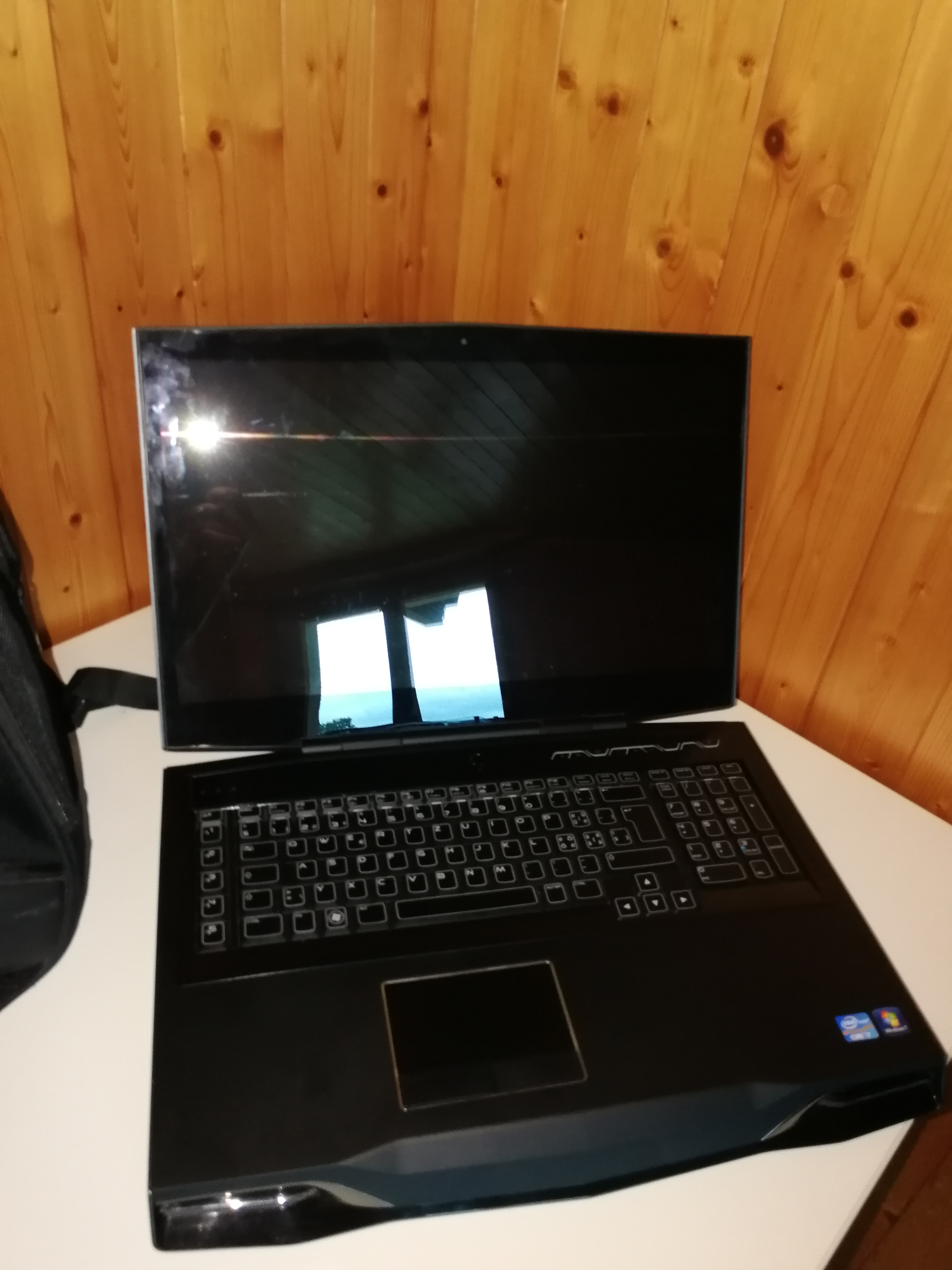

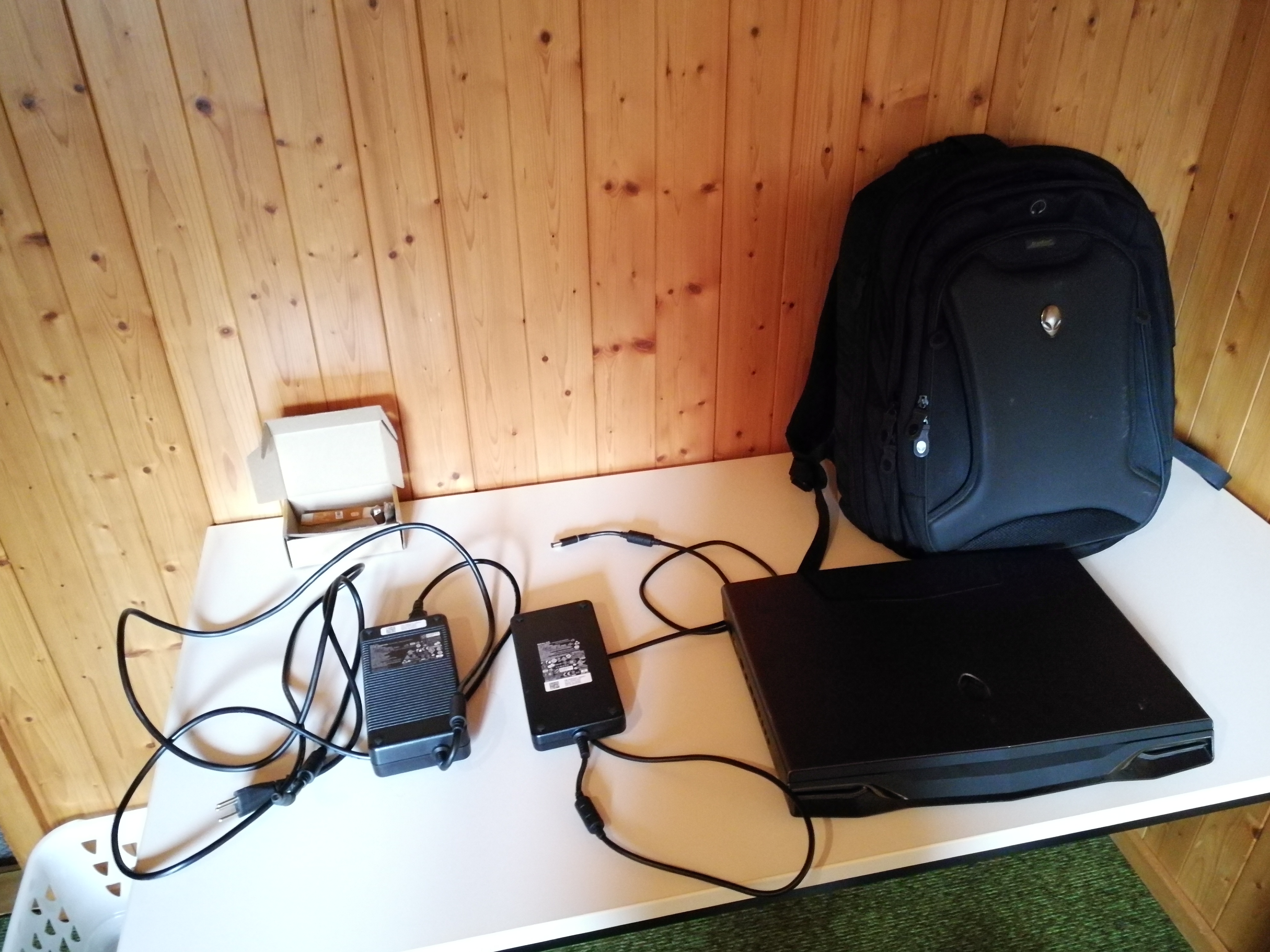

  3. Verkaufe hier ein so halb funktionierendes Alienware M18x R2 in Anthrazit. Beim Laptop gibt es so Probleme : - Beide Lautsprecher vorne gehen nicht ( Warum auch immer) Klinken funktionieren aber alle - Grafikkarten werden nicht mehr erkannt, bzw die im 1 Slot schon (Meldet aber Fehler 43). Die im 2 Slot wird gar nicht erkannt Specs von Dell Webseite http://www.dell.com/support/home/us/en/19/product-support/servicetag/19lqgv1/configuration Mit beim Laptop dabei sind : - 1 Netzteil 240 Watt - 1 Netzteil 330 Watt - 1 SLI Kabel 1 Alienware Rucksatz für den Transport des Laptops In diesem Thread wurde mein Problem Diskutiert : Über den Preis lässt sich reden, würde mir aber so 550€ für alles vorstellen. Solange es in der Schweiz bleibt ist es billiger zu verschicken. Für nach Deutschland muss man etwa 50€ mehr rechnen zum Beispiel.

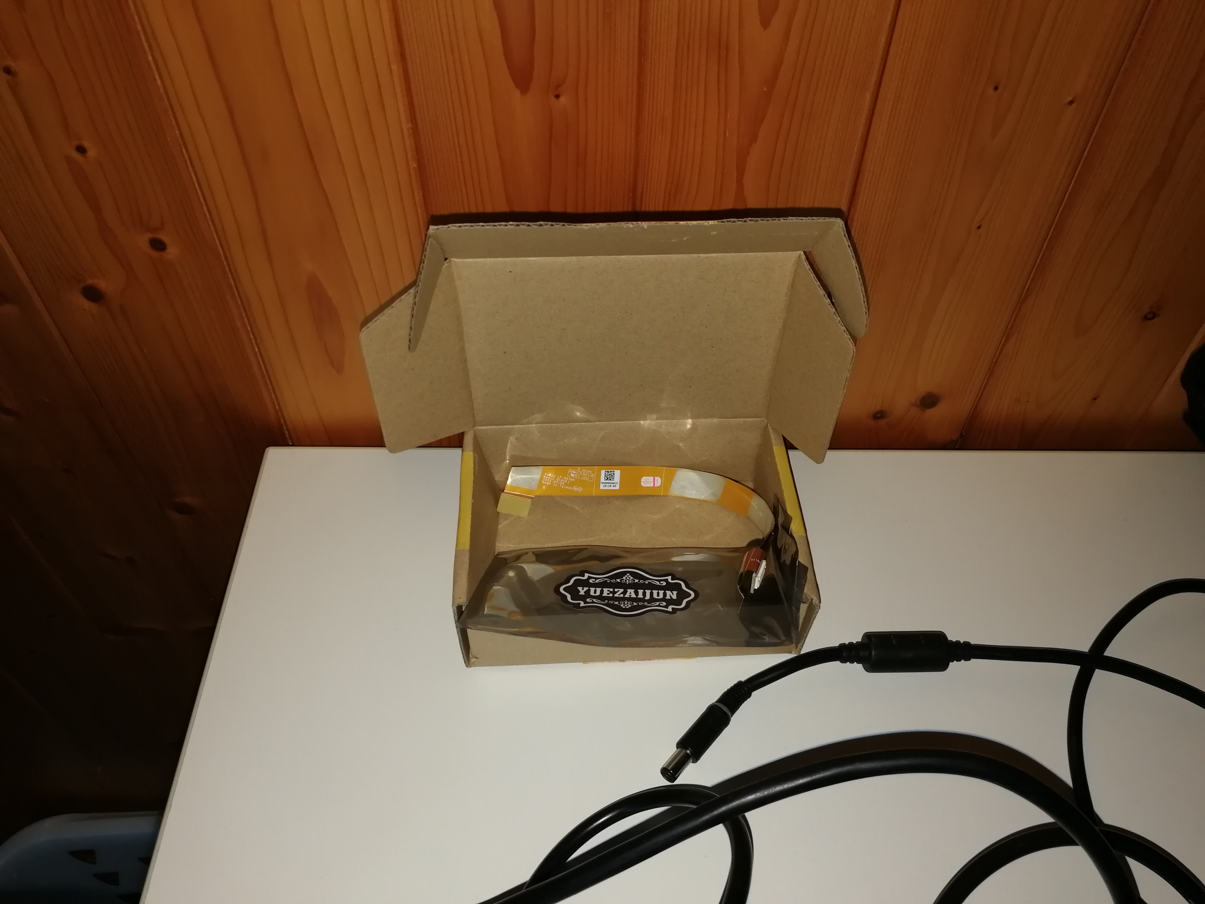

  5. Hi zusammen Ich habe das SLI Kabel erhalten und eingebaut beziehungsweise ausgetauscht. Leider hat das keine Verbesserung gebracht. Ich möchte mich nicht mehr länger mit dem Übergrossen Briefbeschwerer abgeben und daran rumbasteln und investieren. Jemand interesse an dem Laptop ,als Ersatzteillager für alle möglichen Teile wie Gehäuse, Bildschirm etc wirds noch gut herhalten. Dabei beim Laptop wäre : 1x SLI Kabel (Das alte halt) 1x 330 Watt Netzteil 1x 240 Watt Netzteil 1 x Transportrucksack für das Laptop von Alienware Oder soll ich dafür speziell einen Thread im Marktplatz erröffnen ? Kenne mich mit soetwas bei Foren nicht so aus... Lg Toxikum
