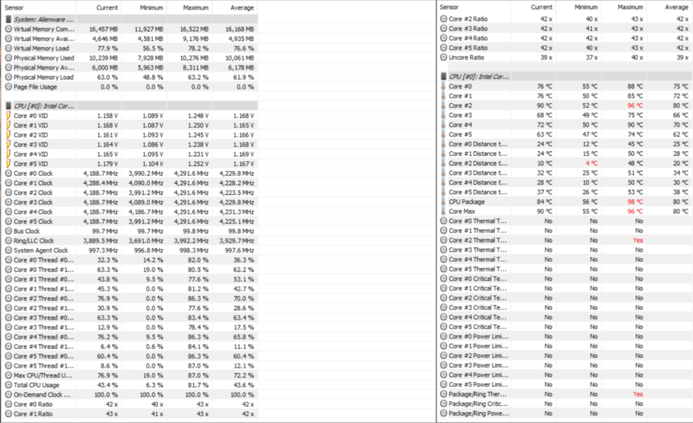

Hab jetzt mal eine komplette Operation gespielt ca. 1 Stunde. Die Multis stehen auf Standard (x48, x48, x47,x45 ,x44, x43) und ein Offset -0,135V. Die hohen Peak Temps treten nur am Anfang auf und liegen am trägen Lüfter ?. Realistisch befinden sich die Temps zwischen 80 - 90 Grad. -

I9, alles andere wäre ja langweilig ?(aber 15 R4). Werde heute Abend mal schauen ne Runde in BF1 zu drehen in lade dann mal nen bild von HWinfo hoch. -
