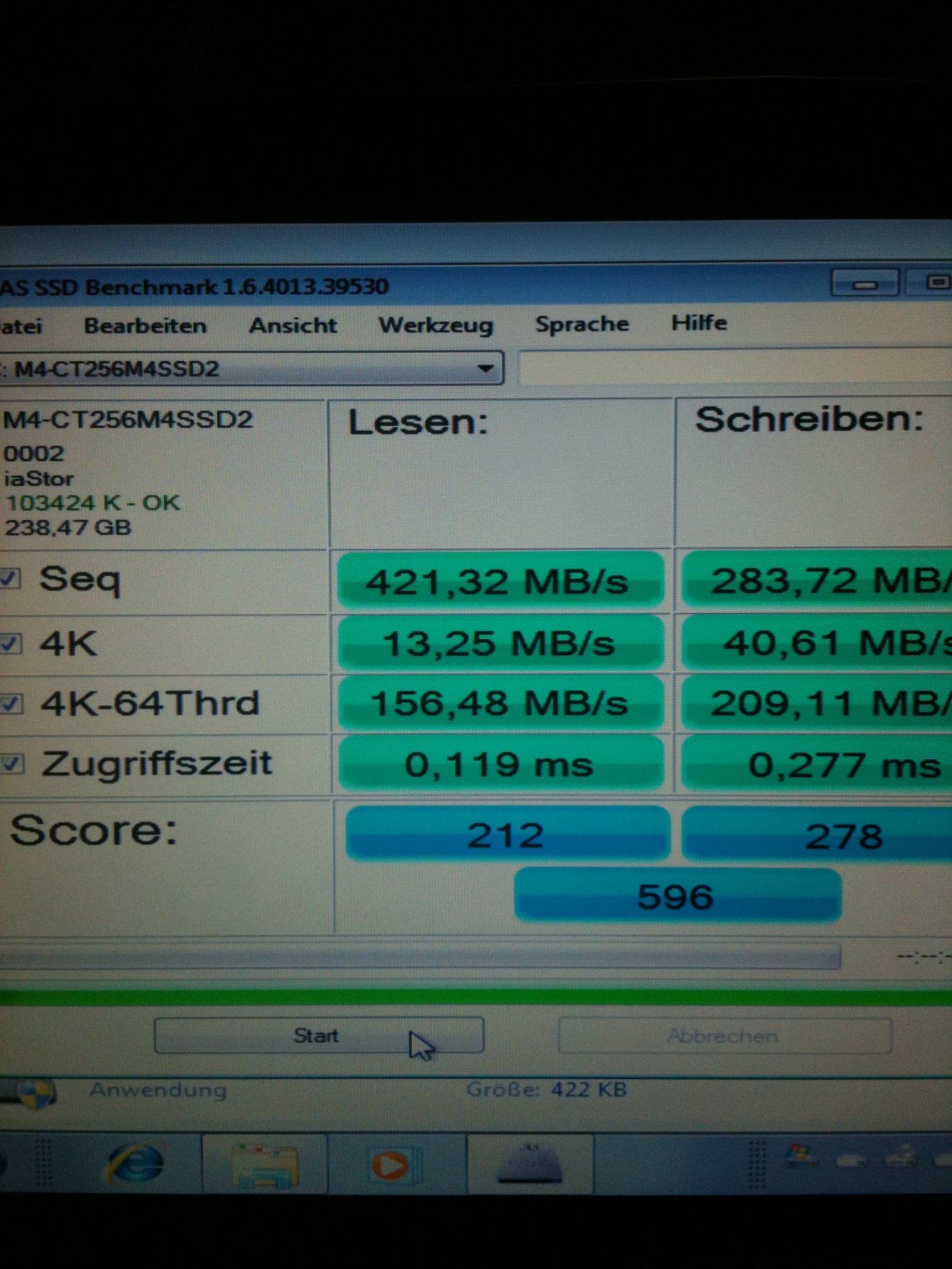

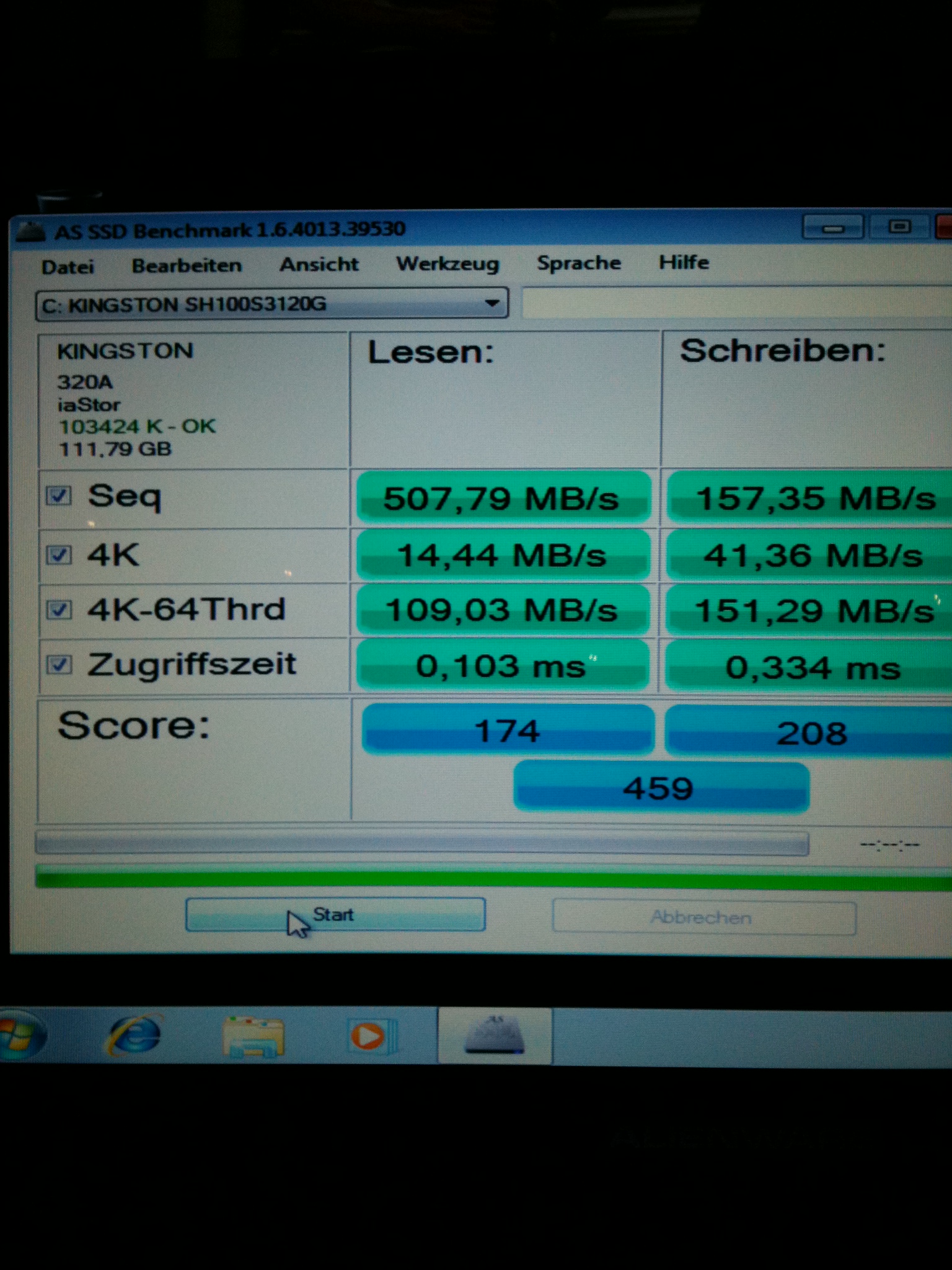

@ StealthF1ghter Beim Speicher den ersten nehmen. Die Crucial M4 256GB kostet bei amazon 323€ Hier beide im Vergleich: Obwohl das Ergebnis der HyperX nicht ganz stimmt. Hätte eigentlich mehr haben müssen. -

Hol dir den Kingston HyperX ( KHX1600C9S3K2/8GX ). Der läuft ohne Probleme bei mir auf 1600mHz. Die 120GB ssd von Kingston ist von der Leistung her auf jeden fall top, hatte Sie auch kurz drin. Hab mich dann aber für die 256GB M4 von Crucial entschieden. Sie ist zwar nen bisschen langsamer aber dafür hat Sie ein gutes Preis Leistungsverhältnis. -
