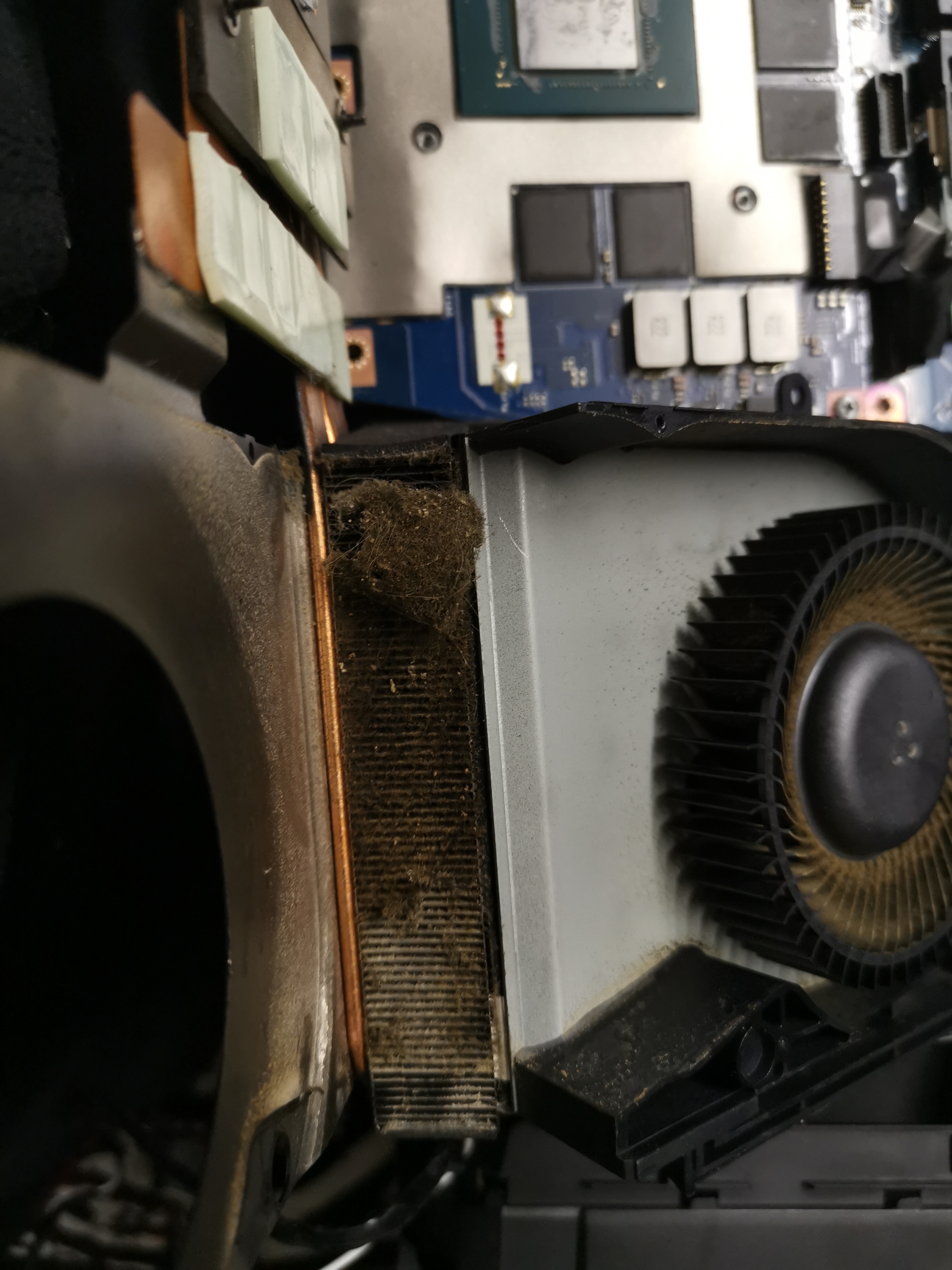

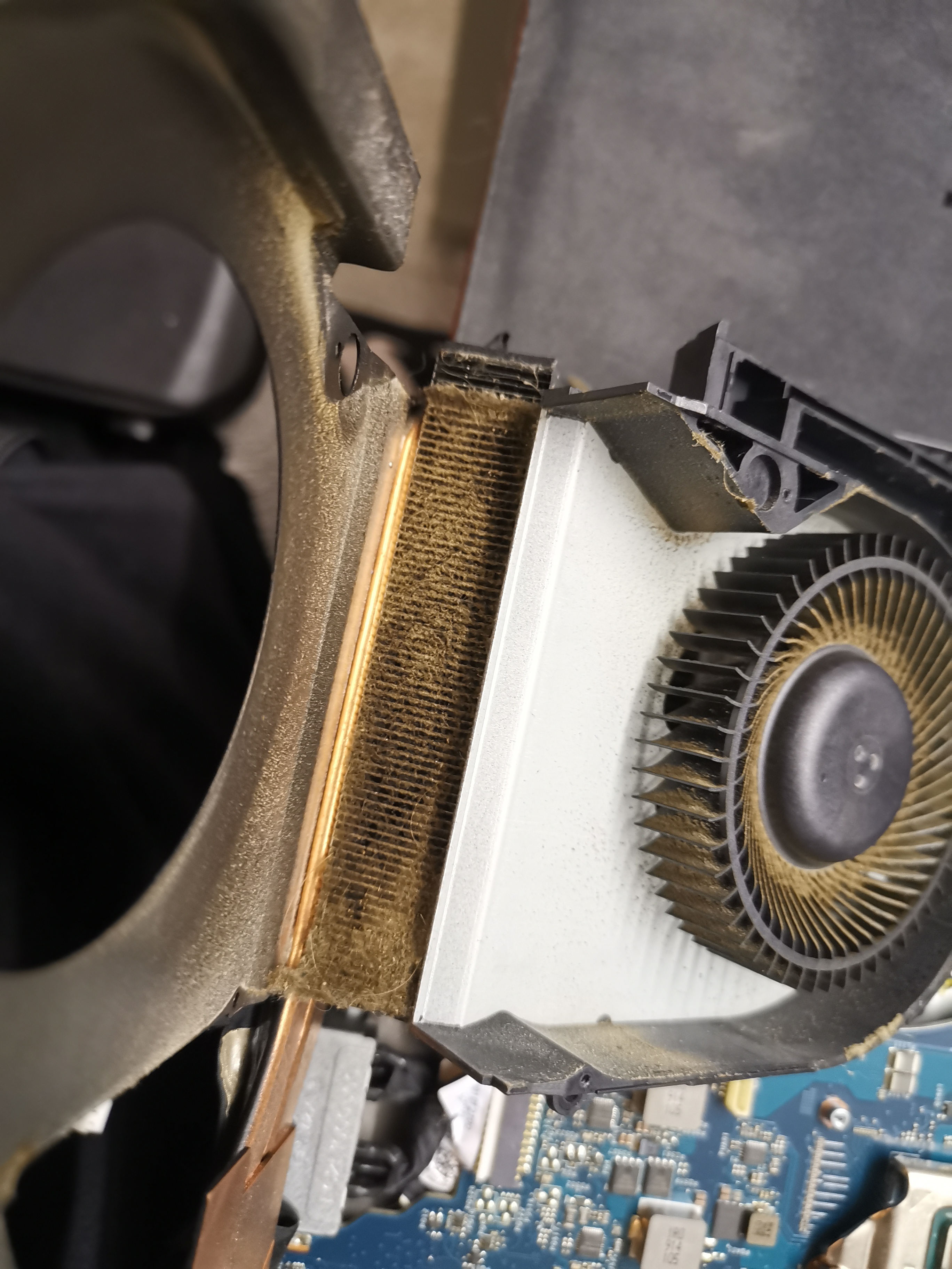

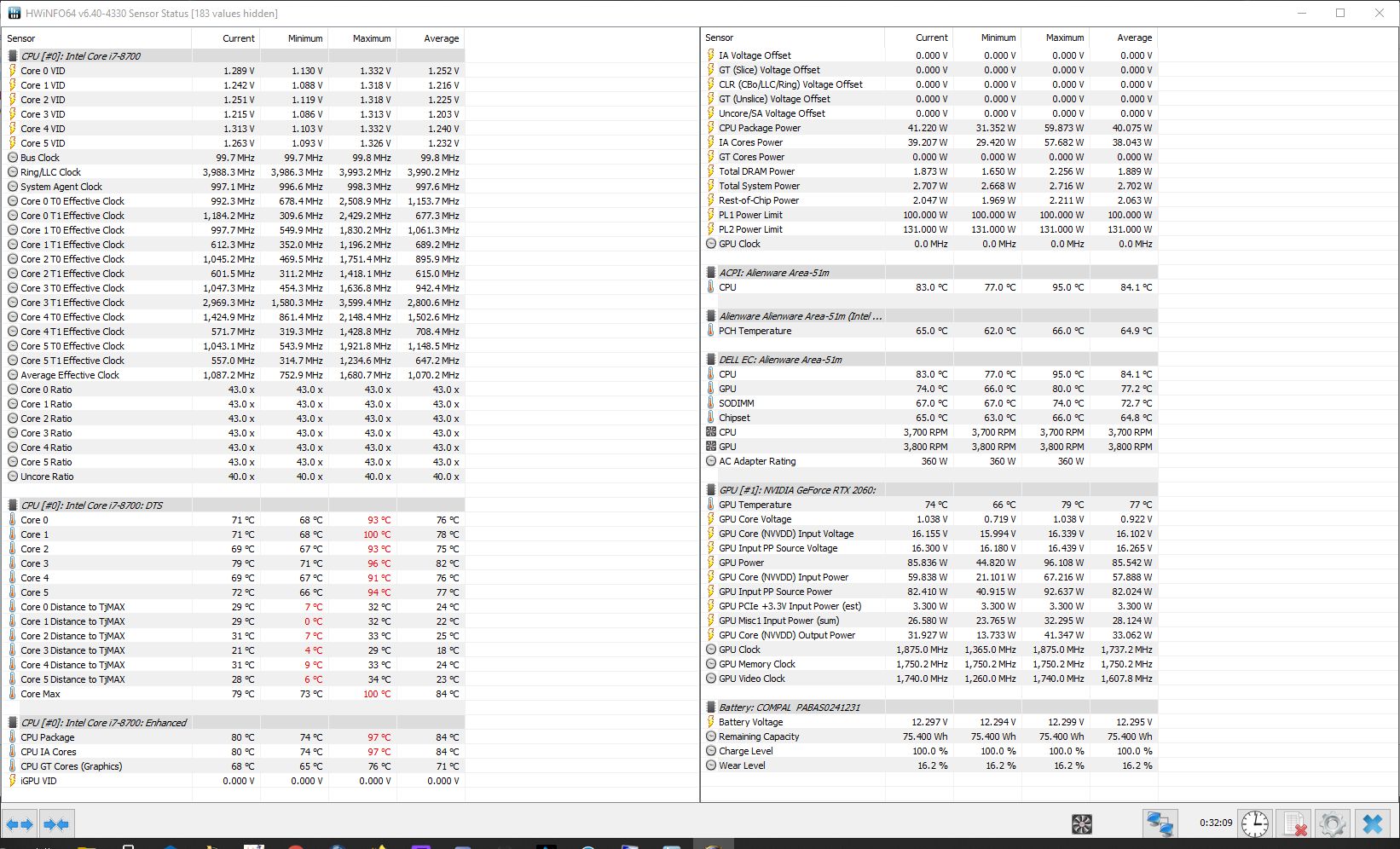

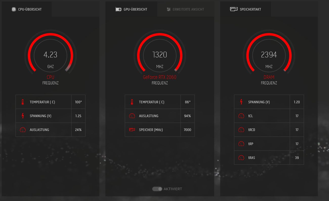

Ich habe mich getraut und mein Laptop aufgemacht um ihn zu reinigen. Da war ne schöne Schicht Dreck auf den Kühlrippen von innen, die hab ich entfernt und schon läuft es deutlich besser. Hab zwar immernoch peaks von 93-95°C aber innerhalb von 2 Stunden im Durchschnitt 70°C. @Sk0b0ld Du hast es je angesprochen mit der Paste. Ich habe davon natürlich keine Ahnung und beim Reinigen lag die Paste natürlich auch frei. Ich habe aber weder dran gefasst noch diese entfernt. Rechner lief seit dem 3-4h ohne erkennbare Probleme. Sollte ich trotzdem die Paste vom Profi erneuern lassen? Ich danke euch für eure Ratschläge und Tipps und ich hoffe jetzt läuft er wieder. Ich beobachte da ganze die nächsten Tage etwas genauer und warte mal ab was noch als Antwort vom Support kommt. -

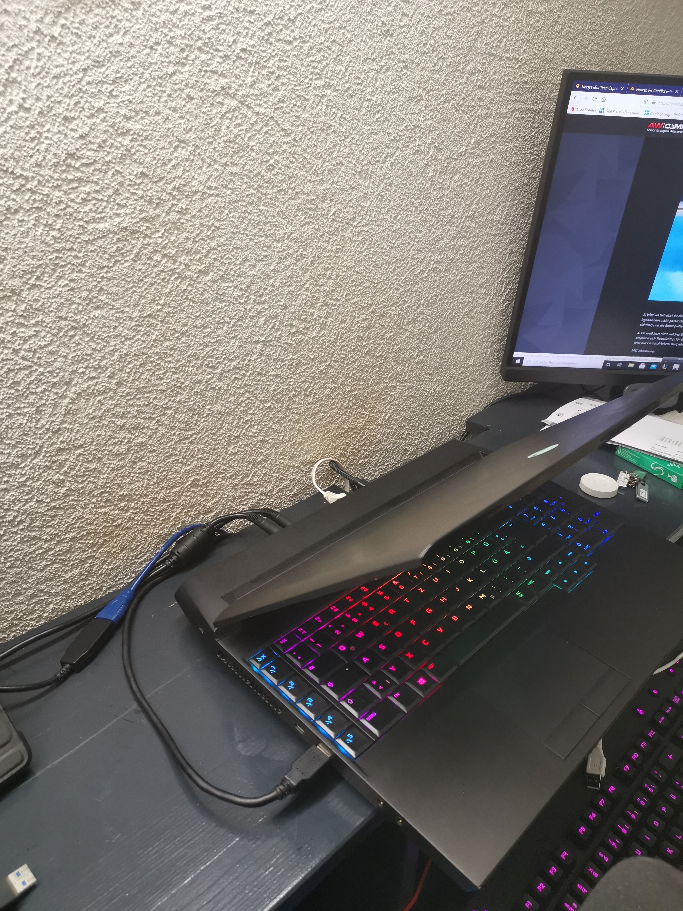

So hab jetzt mal den Laptop umgestellt und gleichzeitig die Lüfter auf 100% gedreht, vorher liefen si bei 80%. Das Ergebnis ist nicht wirklich besser bzw. bei 100% Last auf die Lüfter erwarte ich da ein bisschen mehr. Seit dem ich die Probleme habe lasse ich nichts mehr nebenbei laufen, aber schon komisch das es vorher auch nicht mal ansatzweise Probleme gab. Bissl zocken und nebenbei Twitch war nie ein Thema (außer meiner Internetleitung) Das mit V-Sync werde ich mal probieren und solange es stabil ist ist es ja in Ordnung. Nur stellt sich mir die Frage woher plötzlich diese Probleme. Das einzige was ich mir jetzt vorstellen kann ist Staub im System da bei voller Last der Lüfter ich die Kühlleistung im Moment eher mäßig empfinde. BIOS-Version/-Datum Alienware 1.13.0, 21.10.2020 SMBIOS-Version 3.2 BIOS-Modus UEFI -

Ja er unterstützt auch G Sync und es ist auch aktiv. Der Monitor kam im Sommer 2020 dazu (vorher 60hz). Generell habe ich den Monitor als Erweiterung laufen und zocke auf auf diesen. Meistens läuft dann nebenbei auf den Laptop Monitor Sky, Amazon, Twitch oder was auch immer. -

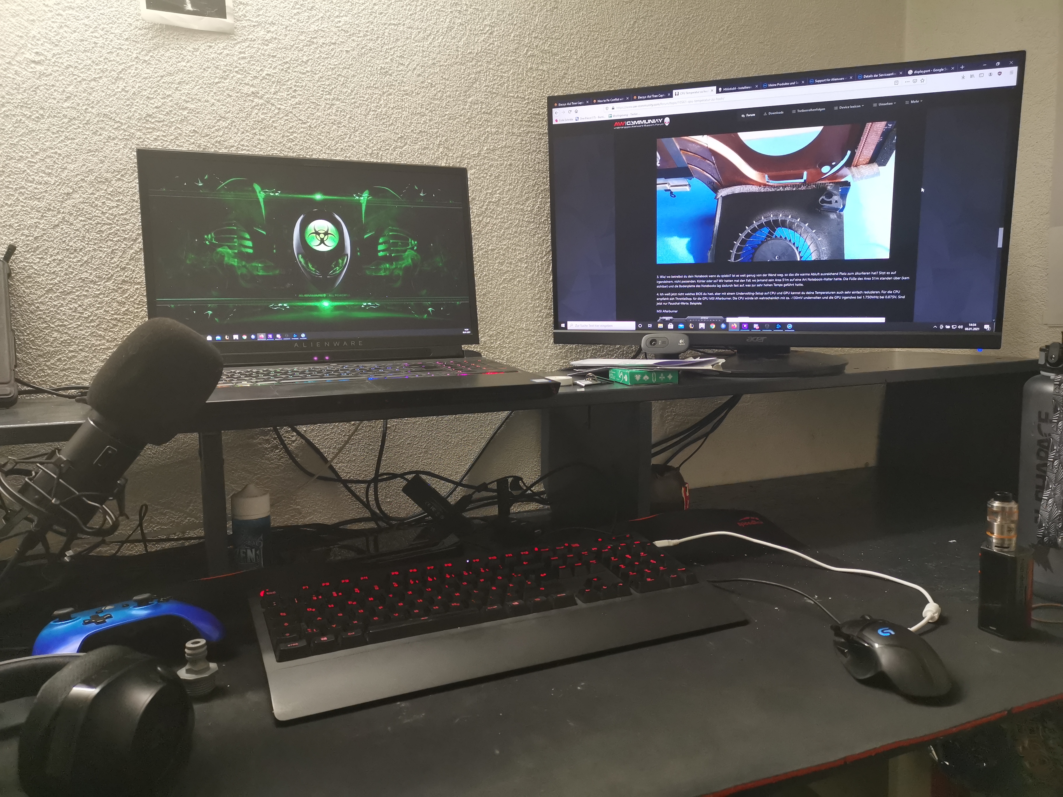

Mal schauen ob ich alle Fragen beantworten kann. Ja ich bin Erstbesitzer und habe das A51 im July 2019 bei Dell erworben. 144Hz mit G-Sync ist verbaut und ich habe einen 144Hz Monitor über Displayport mit angebunden. Der Laptop steht in meinen Büro auf einen Selbstgebauten Schreibtisch. Abstand zu Wand ist genügend und generell herscht auch eine recht kühle (18-20°C) Raumtemperatur) Von außen ist vom Staub her wenig zu erkennen. Hier werde ich mal aufmachen und nachschauen sofern es nicht meine Garantie/Support dadurch erlischt. Ich habe nichts am Bios verändert also denke ich es ist das Standard installiert. Ich habe einiges zum Thema undervolting gelesen aber traue mich da nicht wirklich dran da ich es nicht so verstehe und ehrlich gesagt auch der Meinung bin das mein Rechner mit meinen Anforderungen die ich ihn Stelle unter Standardbedingungen zurecht kommen sollte (Was ja auch bisher ohne Probleme der Fall war). Ich bin mal gespannt was der Support noch dazu sagt. Den habe ich vorhin mit den HWInfo Daten mit angeschrieben. -

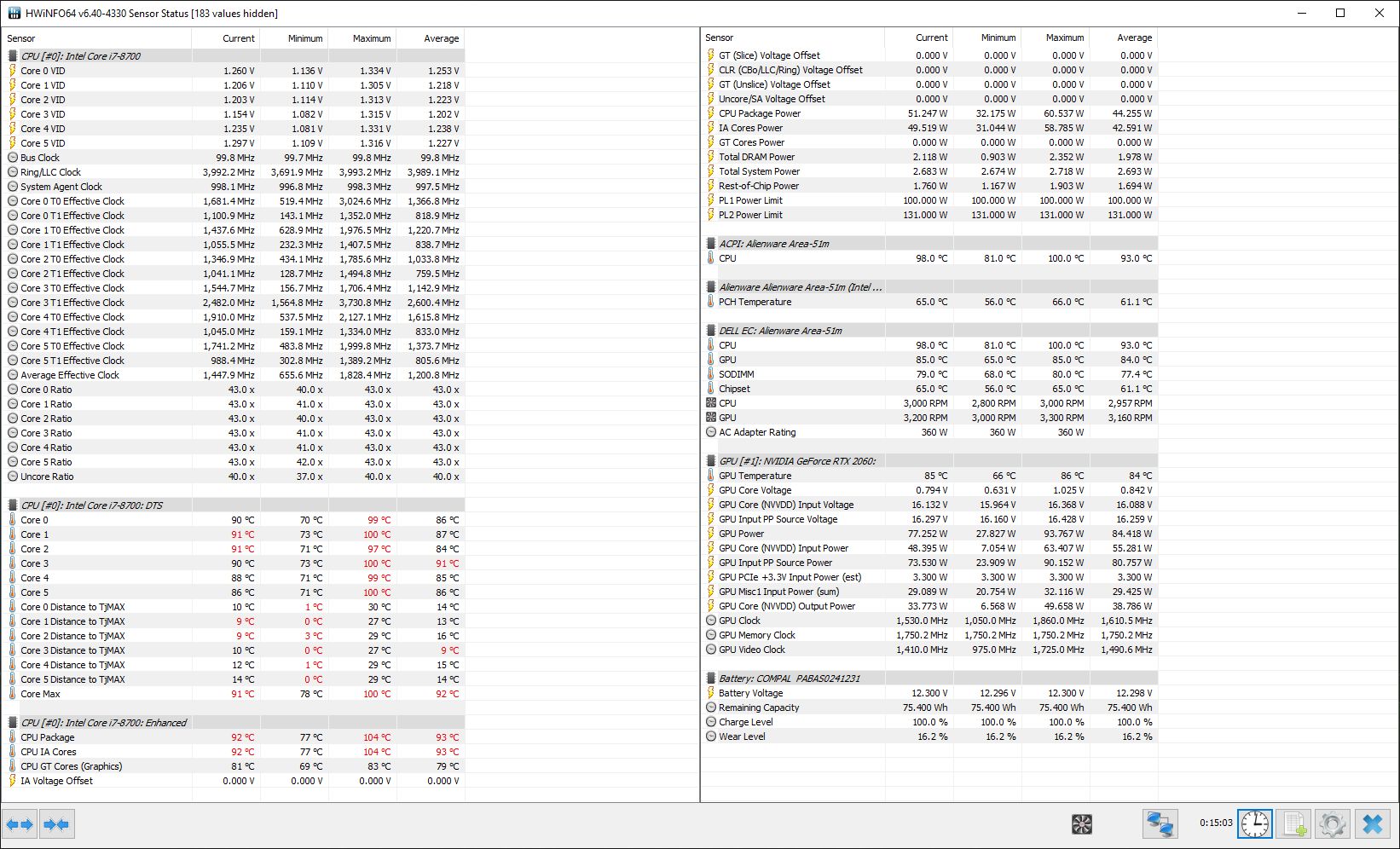

Danke schon mal für die Info. Ich dachte mir schon das mein Screenshot wenig hilfreich ist, wusste aber nicht womit und wie ich am besten loggen soll. Ich setze mich heute mal daran und melde mich später. Ich denke ich werde zeitgleich mit den Daten auch mal Dell anfragen, hab ja noch Premium Support. So, ich hoffe ich habe nicht zuviel der Informationen versteckt. Habe versucht mich an die Anleitung zu halten. AWCC Profil ist ausgeglichen und die Lüfter drehen auf ca. 80% Dabei habe ich ingame keine Orte besucht wo besonders viel los ist sondern ganz normal ein paar Quests gemacht. -

Hallo zusammen, ich habe seit ca. einer Woche größere Perfomance Probleme in WoW. Spielintern habe ich schon möglichst viel ausprobiert doch leider ohne Erfolg. Meine Probleme sind mit massiven MiniLags bis hin zu kompletten Freeze für 1-2s. Nicht immer aber manchmal sehe ich auch wie die FPS droppen. Allgemein habe ich das ganze mal die letzten Tage beobachtet und ich habe je nach Gebiet/Raid/Stadt FPS zwischen 60-110 und dabei auch springend. Da es bis vor kurzen ohne Probleme lief kann ich nicht sagen ob die FPS Sprünge schon vorher da waren da ich nicht darauf geachtet habe. Da ich Ingame von Neuinstallation bis ändern der Grafikeinstellungen und deaktivierung aller Addons alles ausprobiert habe. Habe ich mir meine Hardware angeschaut und folgendes gefunden. Für ein Spiel wie WoW was auf empfohlener Einstellung (Mittel) eingestellt ist finde ich es komisch dass die GPU bei fast 100% auslastung ist und die CPU bei 100°C. Ich laufe generell auf Standard bzw. da wo ich es einstellen kann auf "höchstleistung" einstellung. Treiber sind alle aktuell. Systemcheck habe ich durchgeführt. Ich werde mal schauen ob ich bei anderen Spielen ähnliche Probleme habe. Ist das normal oder stimmt hier irgendetwas nicht. Systemdaten: i7-8700 3.2GHz RTX 2060 -
