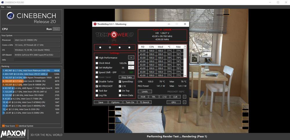

ne, LM bringt sogut wie nichts und das Risiko das etwas davon in den Sockel läuft ist mir zu hoch. Nutze seit jeher Kryonaut. Bringt meist noch mal ne kleine Verbesserung.
Lüfter silent Profil, 4,3ghz 10 Core. Lüfter sind bei der Hälfte des Runs angesprungen und auf der leisesten Stufe geblieben.
